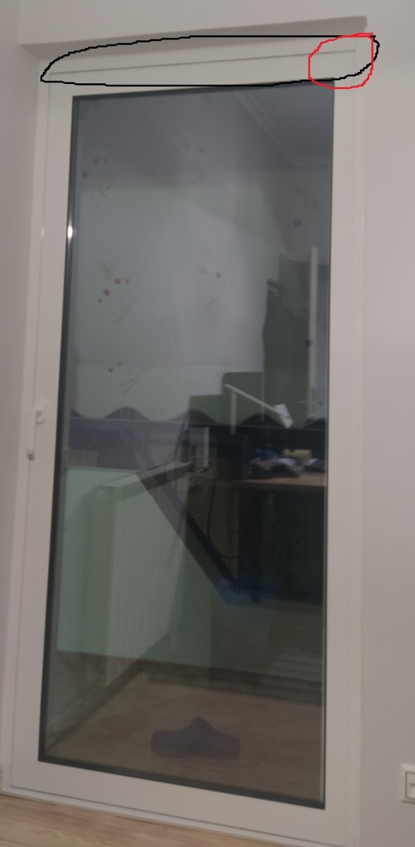

spocky Δημοσ. 17 Ιανουαρίου 2023 Share Δημοσ. 17 Ιανουαρίου 2023 Εβαλα περσι καινουργια κουφωματα απο Alumil, αλλα δυστυχως δεν εβαλα σε ολα τα δωματια ανοιγομενα, αλλα συρομενα-χωνευτα, λογω ευκολιας στο ανοιξε κλεισε, κατι που φυσικα το μετανιωσα. Η σειρα ειναι η S350 και το προβλημα που εχω ειναι οτι μπαζουν απο το πανω μερος, στο οποιο εχει κανονικα βουρτσακια, αλλα οταν βαλω το χερι μου κοντα στο ανοιγμα νιωθω τον κρυο αερα απο εξω. Ειδικα εκει που εχω κοκκινησει την φωτο, το προβλημα ειναι πιο εντονο. Οταν κλεινω και το πατζουρι το προβλημα μειωνεται. Πιστευετε ειναι καποιο ελαττωμα της τοποθετησης ή έτσι ειναι ολα τα συρομενα-χωνευτα? Μπορω να κανω κατι για να μειωσω τον αερα απο εκεινο το σημειο? 1 Συνδέστε για να σχολιάσετε Κοινοποίηση σε άλλες σελίδες άλλες επιλογές

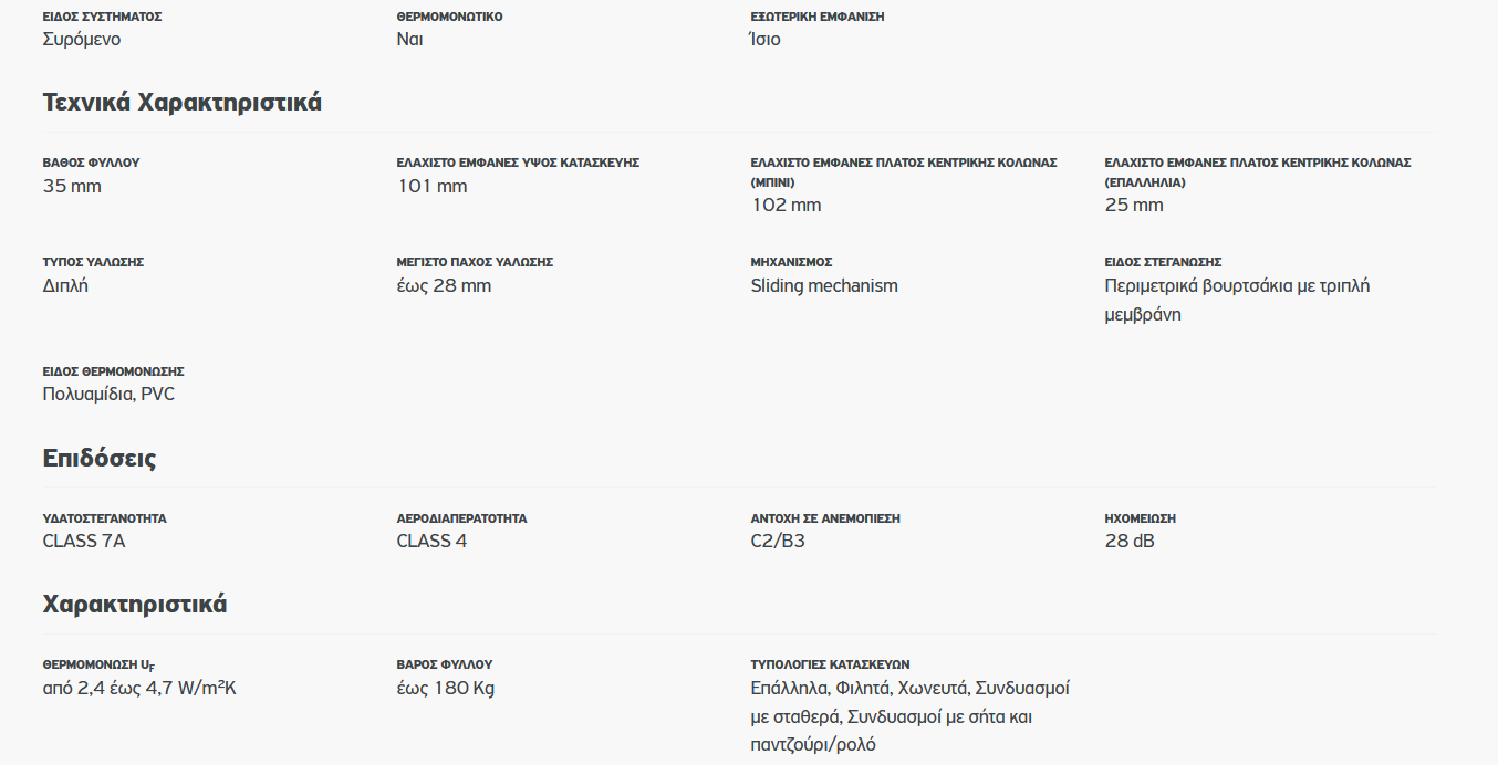

spocky Δημοσ. 17 Ιανουαρίου 2023 Share Δημοσ. 17 Ιανουαρίου 2023 12 λεπτά πριν, sphinxgr είπε Υποθέτω ειναι θέμα εγκαταστάτη. Το κάθε κούφωμα έχει συντελεστές αεροδιαπερατότητας. Ψάξε να το δεις . Φυσικά υπάρχει προυπόθεση να έχεις βάλει καλή σειρά. Σε φτηνιάρικες σειρές, μην περιμένεις κ πολλά. Στην σελιδα της alumil εχει αυτα, δεν ξερω σε τι κατηγορια ανηκει (low-medium κτλ) Συνδέστε για να σχολιάσετε Κοινοποίηση σε άλλες σελίδες άλλες επιλογές
sphinxgr Δημοσ. 17 Ιανουαρίου 2023 Share Δημοσ. 17 Ιανουαρίου 2023 23 λεπτά πριν, spocky είπε Στην σελιδα της alumil εχει αυτα, δεν ξερω σε τι κατηγορια ανηκει (low-medium κτλ) Θεωρητικά η Class 4 ειναι καλή και δεν θα έπρεπε σε κανονικές συνθήκες να έμπαινε αέρας και ήχος. Συνδέστε για να σχολιάσετε Κοινοποίηση σε άλλες σελίδες άλλες επιλογές
Doubt Δημοσ. 17 Ιανουαρίου 2023 Share Δημοσ. 17 Ιανουαρίου 2023 3 ώρες πριν, spocky είπε Εβαλα περσι καινουργια κουφωματα απο Alumil, αλλα δυστυχως δεν εβαλα σε ολα τα δωματια ανοιγομενα, αλλα συρομενα-χωνευτα, λογω ευκολιας στο ανοιξε κλεισε, κατι που φυσικα το μετανιωσα. Η σειρα ειναι η S350 και το προβλημα που εχω ειναι οτι μπαζουν απο το πανω μερος, στο οποιο εχει κανονικα βουρτσακια, αλλα οταν βαλω το χερι μου κοντα στο ανοιγμα νιωθω τον κρυο αερα απο εξω. Ειδικα εκει που εχω κοκκινησει την φωτο, το προβλημα ειναι πιο εντονο. Οταν κλεινω και το πατζουρι το προβλημα μειωνεται. Πιστευετε ειναι καποιο ελαττωμα της τοποθετησης ή έτσι ειναι ολα τα συρομενα-χωνευτα? Μπορω να κανω κατι για να μειωσω τον αερα απο εκεινο το σημειο? Έχει αρμοκάλυπτρο από εκείνη την πλευρά. (κόκκινο) Για το πάνω μέρος (μαύρο) αν δεν επισκευάζεται (που μάλλον δεν..) κάποιο αεροστοπ μπορεί να βοηθήσει. Να το βάλετε στην "οροφή" του κουφώματος εσωτερικά. Αν δεν χωράει, σχίζεται στα 2. 1 Συνδέστε για να σχολιάσετε Κοινοποίηση σε άλλες σελίδες άλλες επιλογές
spocky Δημοσ. 17 Ιανουαρίου 2023 Share Δημοσ. 17 Ιανουαρίου 2023 28 λεπτά πριν, Doubt είπε Έχει αρμοκάλυπτρο από εκείνη την πλευρά. (κόκκινο) Για το πάνω μέρος (μαύρο) αν δεν επισκευάζεται (που μάλλον δεν..) κάποιο αεροστοπ μπορεί να βοηθήσει. Να το βάλετε στην "οροφή" του κουφώματος εσωτερικά. Αν δεν χωράει, σχίζεται στα 2. Τι εννοεις εχει αρμοκαλυπτρο; Μπαινει ευκολα αυτο το αεροστοπ; θα σερνετε η πορτα μετα η θα κολλαει αν μπει εσωτερικα; Συνδέστε για να σχολιάσετε Κοινοποίηση σε άλλες σελίδες άλλες επιλογές
Doubt Δημοσ. 17 Ιανουαρίου 2023 Share Δημοσ. 17 Ιανουαρίου 2023 2 ώρες πριν, spocky είπε Τι εννοεις εχει αρμοκαλυπτρο; Αριστερά από το παντζούρι το κάθετο λευκό κομμάτι. Υπάρχει κι από μέσα αντίστοιχο, είναι πλαστικό και μπαίνει κουμπωτό. 2 ώρες πριν, spocky είπε Μπαινει ευκολα αυτο το αεροστοπ; θα σερνετε η πορτα μετα η θα κολλαει αν μπει εσωτερικα; Βάζεις ένα κομμάτι 10 πόντους και δοκιμάζεις. Μπορεί να ταιριάζει καλύτερα στην πάνω μέσα ή πάνω έξω πλευρά, διαλέγεις. Εγώ έχω βάλει στην πάνω πλευρά και στην πλευρά που είναι η χούφτα. Είναι καλό και αντέχει. 1 Συνδέστε για να σχολιάσετε Κοινοποίηση σε άλλες σελίδες άλλες επιλογές
