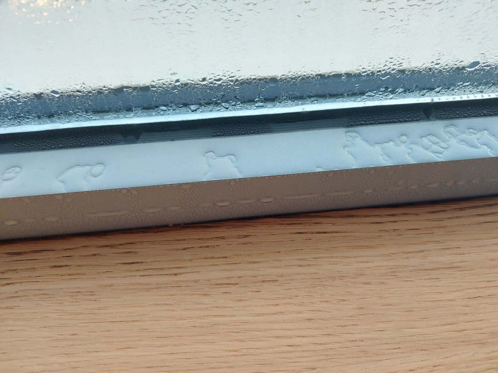

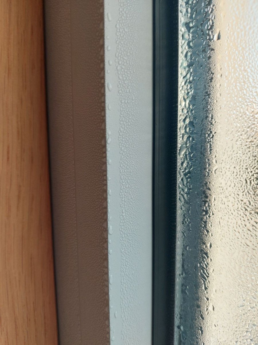

  Στις 7/11/2022 στις 2:18 ΜΜ, Thresh είπε
Yeap, με θερμοδιακοπτόμενα κουφώματα + "ενεργειακά" τζάμια δεν έχω δει "ιδρώτα" ούτε με -4 έξω.
Στο σπίτι που έφτιαξα έβαλα κουφώματα με θερμοδιακοπή και triplex ενεργειακά τζάμια. Σε όλο το σπίτι είμαι OK, εκτός από την κρεβατοκάμαρα. Εκεί υπάρχει ένα μεγάλο σταθερό, μη ανοιγόμενο παράθυρο (2,70*1,40 περίπου). Αν έχω κλειστή τη πόρτα του δωματίου όσο κοιμόμαστε, το πρωί το παράθυρο είναι γεμάτο νερό. Αν έχω ανοιχτή τη πόρτα, τότε και πάλι υπάρχει υγρασία αλλά μόνο στο κάτω μέρος του παραθύρου. Το παράθυρο είναι βόρειο-ανατολικό.
Έφερα και τον εγκαταστάτη και είπε πως είναι υγρασία που "εκπνέει" ακόμα το σπίτι επειδή είναι νέο. Ειλικρινά η απάντησή του δε με έπεισε. Γιατί να γίνεται μόνο σε αυτό το δωμάτιο στο συγκεκριμένο κούφωμα; Το δωμάτιο έχει και μπαλκονόπορτα, νοτιοανατολική, 90 μοίρες γωνία με το παράθυρο. Εκεί δεν υπάρχει καμία υγροποίηση. Βέβαια η μπαλκονόπορτα έχει και πατζούρι, το σταθερό δεν έχει.
Ίδιου μεγέθους παράθυρο υπάρχει και ακριβώς από κάτω, στο γραφείο μου, αλλά εκεί δεν έχει ποτέ καμία υγρασία. Φυσικά δε κοιμάται κανείς εκεί.
Έχει κανείς άποψη; Πως μπορώ να βρω τι φταίει και να το διορθώσω;

Τι θέρμανση έχεις αν επιτρέπεται;
Πιο σημείο του παραθύρου είναι μούσκεμα; ο υαλοπίνακας;
Σίγουρα επειδή αυτό που λες γίνεται όταν κοιμάστε με κλειστή πόρτα, υπάρχει κάποια θερμογεφυρα και την αυξημένη υγρασία του χώρου λόγω αναπνοής την υγροποιεί εκεί, μιας και είναι βορινό.
Φωτογραφία παίζει;
  Στις 10/12/2022 στις 8:23 ΜΜ, vins είπε
Ενδοδαπέδια με αντλία θερμότητας.
  Στις 10/12/2022 στις 9:31 ΜΜ, dimitris_st13 είπε
Φωτογραφία παίζει;
Και ο υαλοπίνακας, και το κούφωμα. Όταν είναι ανοιχτή η πόρτα του δωματίου όμως, μόνο το κάτω μέρος του υαλοπίνακα και του κουφώματος.

Να πάω σε "ειδικό", δεν έχω πρόβλημα, θέλω να δώσω λύση. Ποιος είναι όμως ειδικός γι' αυτό το θέμα;
Το θέμα είναι πως όταν είχε κρύο έξω (έπεσε η θερμοκρασία τη νύχτα μέχρι και 7 βαθμούς) το κούφωμα το συγκεκριμένο ήταν αρκετά κρύο. Και τα άλλα ήταν δροσερά στην αφή αλλά το συγκεκριμένο φαίνεται πιο κρύο. Δυστυχώς δεν έχω κάποιο θερμόμετρο για να το μετρήσω πόσο ήταν.
Να συμπληρώσω πως ένα βράδυ έβαλα ξυπνητήρι και σηκώθηκα 3:30 τη νύχτα για να δω πως ξεκινά το φαινόμενο, και είδα πως η υγρασία ξεκινά στο κέντρο του υαλοπίνακα, κυκλικά, αλλά και πάνω στο κούφωμα.
