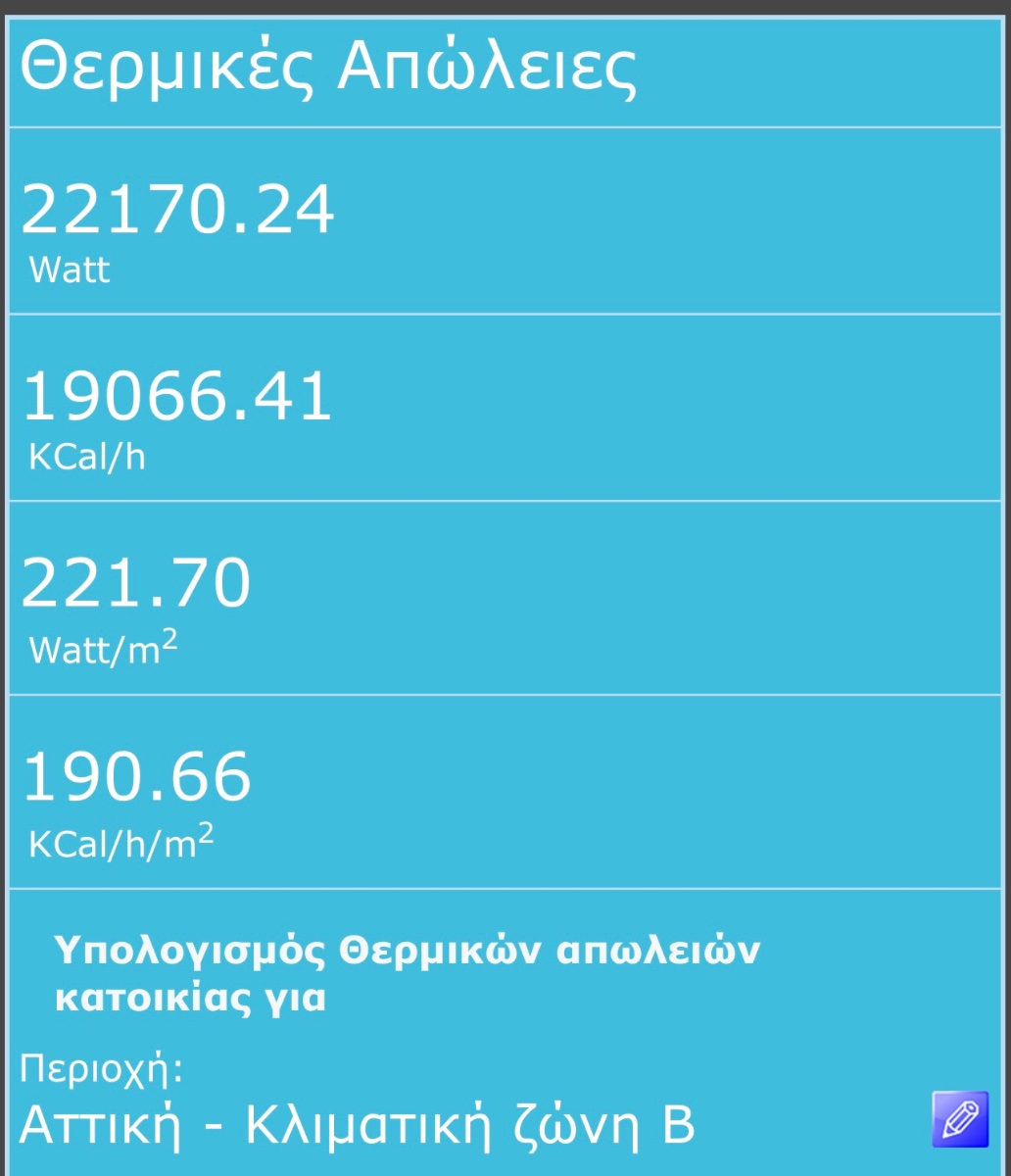

Επισκέπτης Δημοσ. 20 Ιανουαρίου 2023 Δημοσ. 20 Ιανουαρίου 2023 10 λεπτά πριν, Maurikycli είπε Δεν μου φαίνεται τραγική η κατανάλωση . Σε εμένα (Νέα Σμύρνη) χωρίς θέρμανση πέφτει στους 15 , επίσης ανοιχτό γύρω-γύρω και χωρίς ιδιαίτερες μονώσεις. Μου φαίνεται περίεργο που βρίσκεσαι σε μεγαλύτερο υψόμετρο αλλά έχεις μεγαλύτερη θερμοκρασία. Ας δανειστούμε το εργαλείο υπολογισμού απωλειών από το θέμα με τα κλιματιστικά και βάλε τα στοιχεία να δούμε τί συμβαίνει. Αυτό το αποτέλεσμα μου δίνει..
Maurikycli Δημοσ. 20 Ιανουαρίου 2023 Δημοσ. 20 Ιανουαρίου 2023 (επεξεργασμένο) Άρα , στη χειρότερη περίπτωση , όταν δηλαδή συνεχίζει να στρώνει χιόνι για μέρες θες 2 λίτρα την ώρα, δεδομένου ότι 1 λίτρο πετρέλαιο έχει περίπου 10000kcal *χωρίς να υπολογίζουμε βαθμους απόδοσης κλπ Επεξ/σία 20 Ιανουαρίου 2023 από Maurikycli

Maurikycli Δημοσ. 20 Ιανουαρίου 2023 Δημοσ. 20 Ιανουαρίου 2023 Αν πάρουμε την μέγιστη παροχή του μπεκ (5,6kg/h) είναι σχεδόν 7 λίτρα την ώρα!

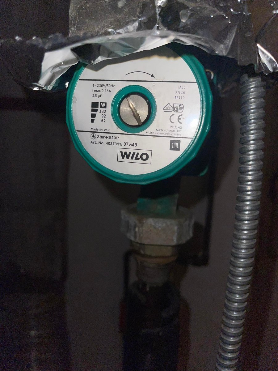

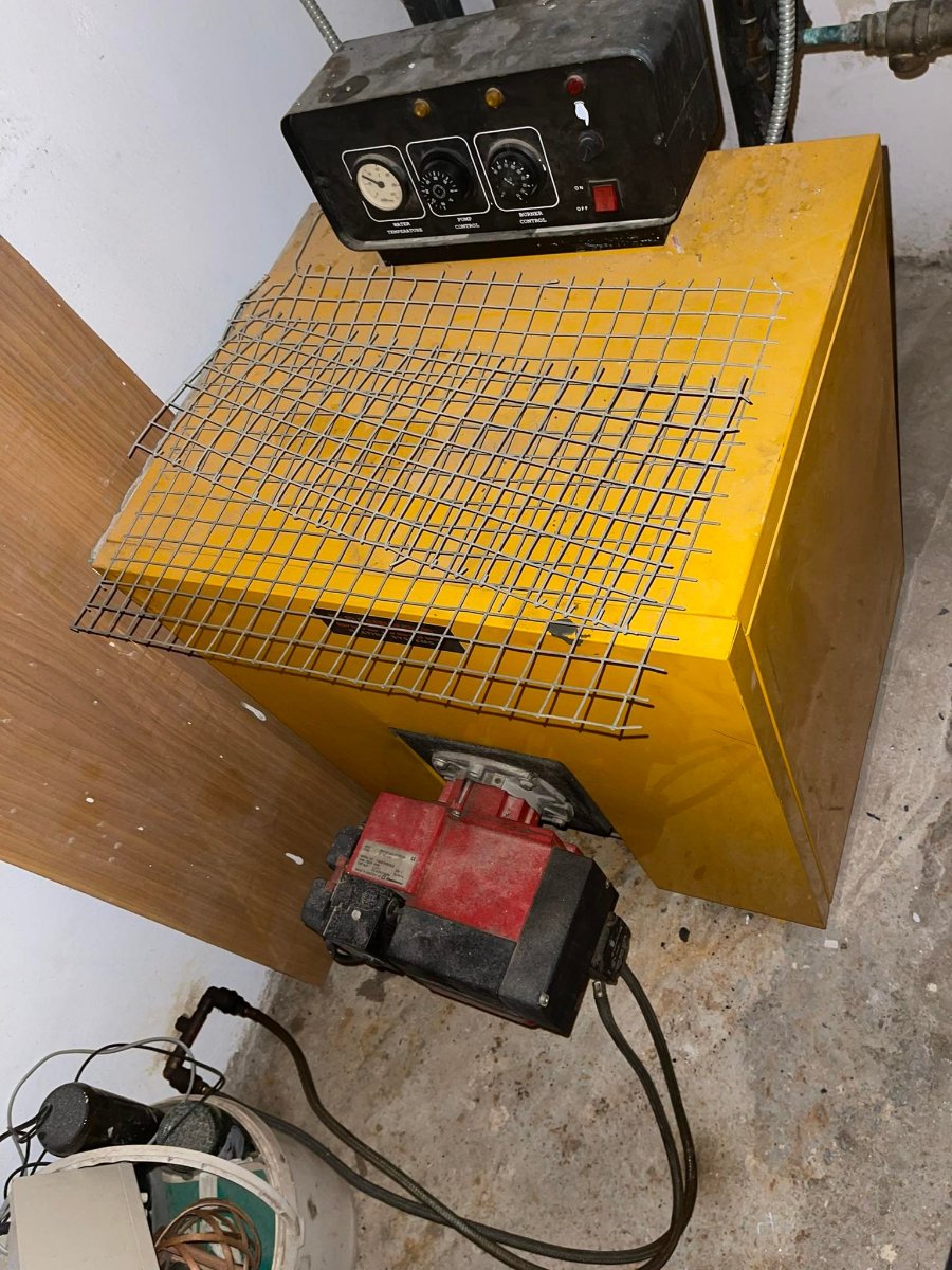

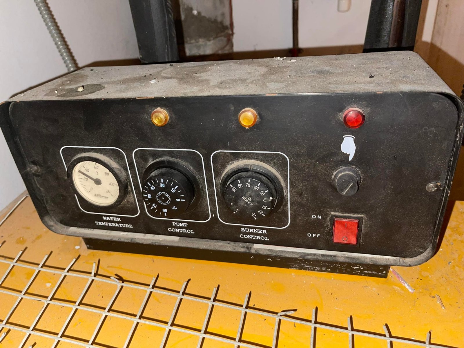

catmaster Δημοσ. 20 Ιανουαρίου 2023 Δημοσ. 20 Ιανουαρίου 2023 Για να βρείτε άκρη με το μπεκ , πρέπει να το έχετε στο χέρι αν και γράφουμε εντελώς θεωρητικά εδώ και κακώς ψάχνει ο ts να βρεί άκρη μέσα από ένα φόρουμ που καθένας γράφει ότι του καπνίσει. Εγώ από τις φωτογραφίες βλέπω ένα μηχάνημα σε μέτρια κατάσταση με μαστούς και μούφες οξειδωμένες , σωλήνες χωρίς μόνωση , κύκλωμα παροχής καυσίμου από δεξαμενή σε καυστήρα χωρίς φίλτρο , ο λέβητας να είναι καρφωμένος στους 70 βαθμούς , δεν βλέπω πουθενά δοχείο διαστολής , και επίσης δεν βλέπω την καμινάδα - διάμετρο και κλίση. Φαντάζομαι επίσης πως το θερμικό του λέβητα είναι επαφής και όχι εμβαπτιζόμενο , και επίσης φαντάζομαι πως έχει γίνει πλήρης έλεγχος σε ασφαλιστικά , βάνα πλήρωσης κλπ (λολ) Τώρα αν έτσι βαφτίζουμε μια θερμουδραυλική εγκατάσταση ως "συντηρημένη" , θα πάω να κάνω κι εγώ το συντηρητή 3

davarisx Δημοσ. 21 Ιανουαρίου 2023 Δημοσ. 21 Ιανουαρίου 2023 (επεξεργασμένο) 10 ώρες πριν, Sug είπε Mε βαση το φυλλο συντηρησης του λεβητα, η ονομαστικη ισχυς ειναι 2-5,6 kg/h και η περιοχη ισχυος ειναι 30.000 kW Δεν ειναι υπερβολικα υψηλή κατανάλωση; Τι μπορει να φταιει;;; Πολλά μπορεί να φταίνε και ναι η κατανάλωση σου είναι υπερβολικά μεγάλη.για αρχή,επειδη τυχαίνει να είχα τον εν λόγο καυστήρα στην κατοχή μου φοράει μακρυά μπούκα και από ότι βλέπω εσένα είναι τέρμα μέσα.κανονικα η μπούκα θα πρέπει να είναι στην ευθεία της πόρτας(εσωτερικά)και με μια ελαφριά κλίση προς τα κάτω. 1.Επειδή τυχαίνει να είμαστε γείτονες (Αργυρούπολη εγώ)για σπίτι 62τμ τελευταίου ορόφου με μηχανολογική μελέτη θέρμανσης έχω 10.000 θερμίδες απώλειες ενώ την ίδια ώρα ο από κάτω όροφος έχει 6000 περίπου.Εγω με λέβητα μαντεμενιο δουλεύω μπεκ 0.50 80s 2.αλλαξε θερμοστάτη χώρου άμεσα και βάλε έναν ψηφιακό(πολύ καλός και φτηνός olympia electronics)γιατί αυτός που έχεις(υποθέτω έχεις παλιό μηχανικό)έχει πολύ μεγάλη απόκλιση θερμοκρασίας.αν βάλεις ψηφιακό θερμόμετρο χώρου θα δεις ότι με 18 βαθμούς κρυώνεις. 3.το ζεστό νερό έχει την τάση να φεύγει προς τα πάνω,εσύ πρέπει να το στείλεις προς τα κάτω οπωτε θα πρέπει το δοχείο διαστολής να έχει την σωστή πίεση αέρα και ο κυκλοφορητής να δουλεύει σωστά. 4.κολημενος αυτόματος πλήρωσης η κολλημένος κυκλοφορητής. 5.λαθος επιλογή μπεκ.θα μου πεις μα φέρνω καυστηρατζη κτλ κτλ.υπαρχουν αρκετοί καυστηρατζηδες έξω που είναι εντελώς άσχετοι.εμενα μετραγε 320 βαθμούς καυσαέρια και μου έλεγε είναι εντάξει.ενημερωτικα πάνω από 200 ζεσταίνεις τα περιστέρια. 6.ο λέβητας έχει μέσα κόφτες καυσαερίων και η δουλειά τους είναι να καθυστερούν τα καυσαέρια να βγουν από τον λέβητα έτσι ώστε να απορροφήσει περισσότερη θερμότητα το καζάνι,αν λείπουν/έχουν αφαιρεθεί θα καις τον απαχο. 7.αν έχεις τα παλιά σώματα τύπου φέτες δουλεύουν σε θερμοκρασίες 70-80 βαθμών.αλλαγη άμεσα με σώματα τύπου πάνελ να δουλεύεις 20 βαθμούς κάτω για μέγιστη οικονομία. Υ.Γ Αν πιάνουν τα χέρια σου σβήσε το καλοριφέρ πήγαινε στον λέβητα και λύσε την μακρυα βίδα που βρίσκεται πάνω στην μέση και κρατάει τον καυστήρα στον λέβητα.βγαλε έξω προσεκτικά τον καυστήρα,καθάρισε με ένα πανί το μπεκ και κοιτα τι νούμερα γράφει πάνω. Επεξ/σία 21 Ιανουαρίου 2023 από davarisx
