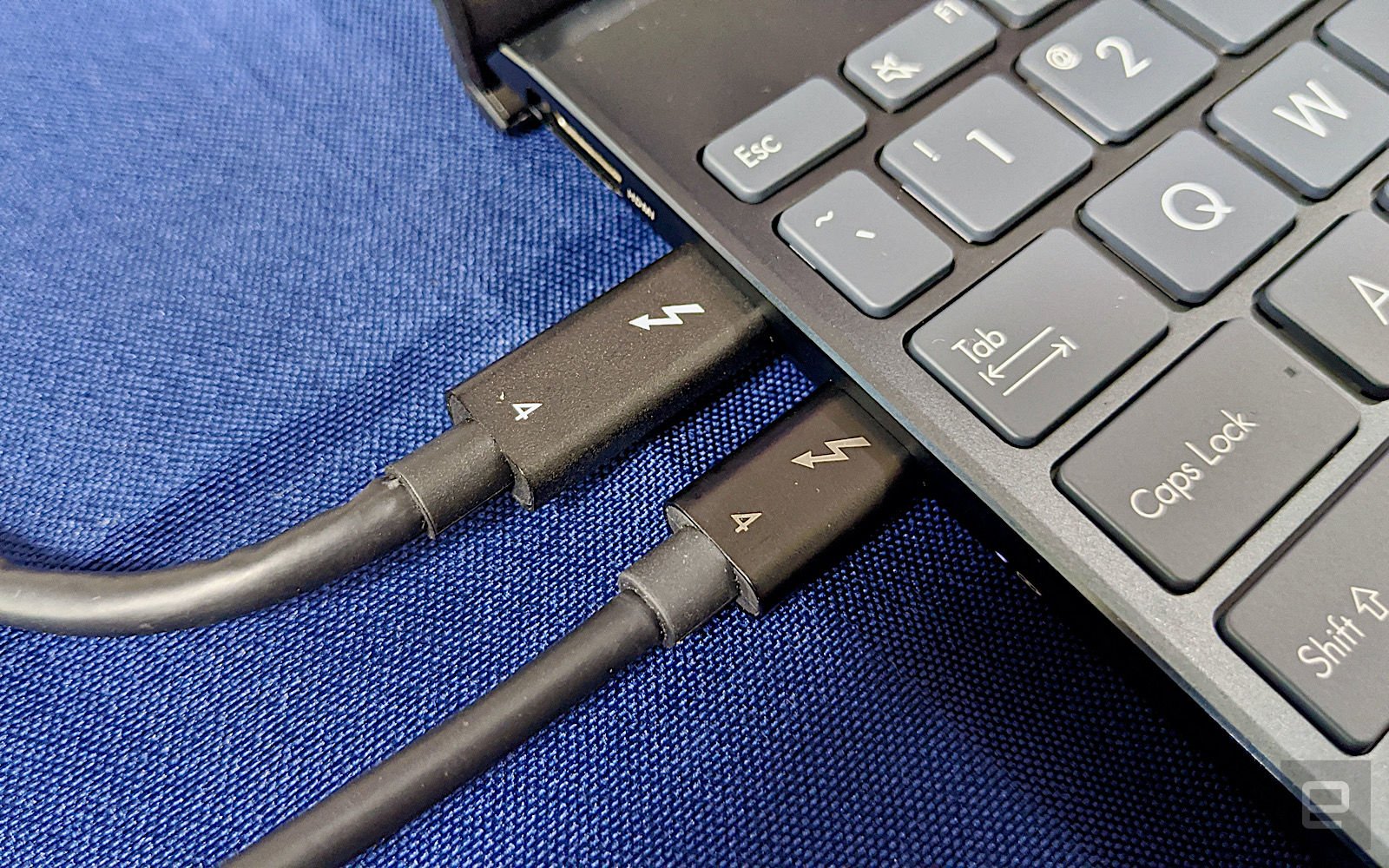

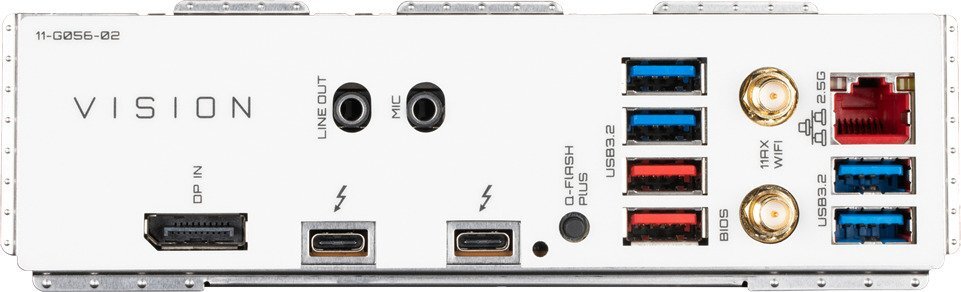

Dark_Nightfall Δημοσ. 20 Ιανουαρίου 2023 Δημοσ. 20 Ιανουαρίου 2023 (επεξεργασμένο) Δεν υποστηρίζει εικόνα η type c της μητρικής σου όπως σωστά ειπώθηκε. Αν ήταν thunderbolt θα είχε εικόνα. Intel® Thunderbolt™ 4 connectors (USB Type-C® ports), supporting DisplayPort and Thunderbolt™ video outputs and a maximum resolution of 5120x2880@60 Hz with 24 bpp (via single display output). Επεξ/σία 20 Ιανουαρίου 2023 από Dark_Nightfall
