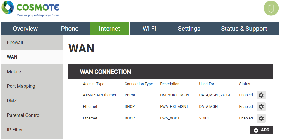

poulinos Δημοσ. 13 Μαρτίου Δημοσ. 13 Μαρτίου 1 hour ago, dimitrisOS said: αξίζει ; Θα έχω κανένα θέμα με τηλέφωνο ή ταχύτητες ; αν το χρησιμοποιησεις μαζι με το speedport τοτε πρεπει να προσεξεις να μην εχεις 2 nat .οποτε θελει ppooe passthrough να παιξει. β.αν θες να αντικαταστησεις το speedport τοτε προσωπικα θα πηγαινα για fritz που ειναι δοκιμασμενο.οσο θυμαμαι αλλαζεις dns αλλα μπορω να το τσεκαρω. λιγο πιο ακριβο μεν αλλα πολυ καλυτερο απο tp link. Quote ή μπορούμε από το interface του Pi Hole να ρυθμίσουμε κάτι ώστε να δουλέψει ; για αυτο δεν εχω αποψη. ουτε αν μπορεις στο συγκεκριμενο router του οτε να αλλαξεις dns. δεν το εχω ψαξει. 1
dimitrisOS Δημοσ. 13 Μαρτίου Δημοσ. 13 Μαρτίου 10 λεπτά πριν, poulinos είπε αν το χρησιμοποιησεις μαζι με το speedport τοτε πρεπει να προσεξεις να μην εχεις 2 nat .οποτε θελει ppooe passthrough να παιξει. β.αν θες να αντικαταστησεις το speedport τοτε προσωπικα θα πηγαινα για fritz που ειναι δοκιμασμενο.οσο θυμαμαι αλλαζεις dns αλλα μπορω να το τσεκαρω. λιγο πιο ακριβο μεν αλλα πολυ καλυτερο απο tp link. για αυτο δεν εχω αποψη. ουτε αν μπορεις στο συγκεκριμενο router του οτε να αλλαξεις dns. δεν το εχω ψαξει. όχι για αντικατάστησα θέλω να μην μπλεχτώ πιο πολύ μετά
poulinos Δημοσ. 13 Μαρτίου Δημοσ. 13 Μαρτίου 6 minutes ago, dimitrisOS said: όχι για αντικατάστησα θέλω να μην μπλεχτώ πιο πολύ μετά αν δεν θες πολυπλοκες λυσεις και θες κατι που ειναι καλο και παιζει τοτε πας σε fritz!box. να υποθεσω μιλαμε για vdsl γραμμη σωστα? σορρυ δεν καταλαβα καλα αυτο που απαντησες.θες να κανεις αντικατασταση ή να βαλεις κατι αλλο απο πισω? αν βαλειςκατι αλλο απο πισω απ οτο speedport τοτε θα μπλεξεις με παραπανω ρυθμισεις απο οτι να βαλεις πχ ενα fritz.
dimitrisOS Δημοσ. 13 Μαρτίου Δημοσ. 13 Μαρτίου 2 λεπτά πριν, poulinos είπε αν δεν θες πολυπλοκες λυσεις και θες κατι που ειναι καλο και παιζει τοτε πας σε fritz!box. να υποθεσω μιλαμε για vdsl γραμμη σωστα? σορρυ δεν καταλαβα καλα αυτο που απαντησες.θες να κανεις αντικατασταση ή να βαλεις κατι αλλο απο πισω? αν βαλειςκατι αλλο απο πισω απ οτο speedport τοτε θα μπλεξεις με παραπανω ρυθμισεις απο οτι να βαλεις πχ ενα fritz. ότι πιο απλό υπάρχει, ναι vdsl οπτική ίνα cosmote
poulinos Δημοσ. 13 Μαρτίου Δημοσ. 13 Μαρτίου 9 minutes ago, dimitrisOS said: ότι πιο απλό υπάρχει, ναι vdsl οπτική ίνα cosmote περιμενε., αλλο οπτικη ινα αλλο vdsl. το vdsl ειναι χαλκος μεχρι το καφαο και μετα οπτικη.η οπτικη ινα (ftth) ειναι οπτικη μεχρι το σπιτι.αν συνδεεις τηλεφωνικο καλωδιο στην dsl υποδοχη του speedport τοτε εχεις vdsl οποτε πχ το FRITZ!Box 7530ax ειναι πολυ καλο και featureproof. αν ομως εχεις στο speedport ethernet καλωδιο στην wan που παει σε ont τοτε εχεις ftth
dimitrisOS Δημοσ. 14 Μαρτίου Δημοσ. 14 Μαρτίου 16 ώρες πριν, poulinos είπε περιμενε., αλλο οπτικη ινα αλλο vdsl. το vdsl ειναι χαλκος μεχρι το καφαο και μετα οπτικη.η οπτικη ινα (ftth) ειναι οπτικη μεχρι το σπιτι.αν συνδεεις τηλεφωνικο καλωδιο στην dsl υποδοχη του speedport τοτε εχεις vdsl οποτε πχ το FRITZ!Box 7530ax ειναι πολυ καλο και featureproof. αν ομως εχεις στο speedport ethernet καλωδιο στην wan που παει σε ont τοτε εχεις ftth έχω οπτική ίνα έχω μέχρι μέσα στο σπίτι, που πάω πρώτα στο ont και μετά στο speedport
poulinos Δημοσ. 14 Μαρτίου Δημοσ. 14 Μαρτίου 3 hours ago, dimitrisOS said: έχω οπτική ίνα έχω μέχρι μέσα στο σπίτι, που πάω πρώτα στο ont και μετά στο speedport η μια λυση θα ηταν Fritz! router να βαλεις.θα μπορουσες να βαλεις και fritz με οπτικη ινα κατευθειαν αλλα επειδη θελει ont id για να σε αναγνωρισει το OLT θα πρεπει να το δωσεις βλαβη να ερθει τεχνικος και να του πεις να δηλωσει το Ont id του fritz για να παιξεις. Πολλοι το εχουν καταφερει.αλλιως μενει το Olt και μπαινει ενα fritz ως router μετα το Ont.

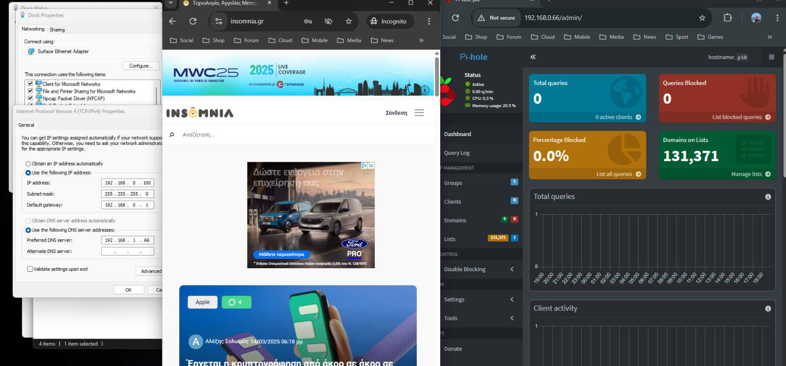

dimitrisOS Δημοσ. 14 Μαρτίου Δημοσ. 14 Μαρτίου 3 ώρες πριν, poulinos είπε η μια λυση θα ηταν Fritz! router να βαλεις.θα μπορουσες να βαλεις και fritz με οπτικη ινα κατευθειαν αλλα επειδη θελει ont id για να σε αναγνωρισει το OLT θα πρεπει να το δωσεις βλαβη να ερθει τεχνικος και να του πεις να δηλωσει το Ont id του fritz για να παιξεις. Πολλοι το εχουν καταφερει.αλλιως μενει το Olt και μπαινει ενα fritz ως router μετα το Ont. Κατανοητό... Τότε με τον πιο οικονομικό τρόπο για την δοκιμή για αρχή Τι ρυθμίσεις θέλει από το pihole; Γιατί στον υπολογιστή πχ έβαλα την ip του pihole

MiJ16 Δημοσ. Πέμπτη στις 10:17 μμ Δημοσ. Πέμπτη στις 10:17 μμ On 14/03/2025 at 18:54, dimitrisOS said: Κατανοητό... Τότε με τον πιο οικονομικό τρόπο για την δοκιμή για αρχή Τι ρυθμίσεις θέλει από το pihole; Γιατί στον υπολογιστή πχ έβαλα την ip του pihole Στον DNS του υπολογιστή θα βάλεις την IP του pihole. Εδώ δλδ 192.168.0.66.
dimitrisOS Δημοσ. χθες στις 05:35 πμ Δημοσ. χθες στις 05:35 πμ 7 ώρες πριν, MiJ16 είπε Στον DNS του υπολογιστή θα βάλεις την IP του pihole. Εδώ δλδ 192.168.0.66. Τώρα πρόσεξα ότι έβαλα 1.66 .....
