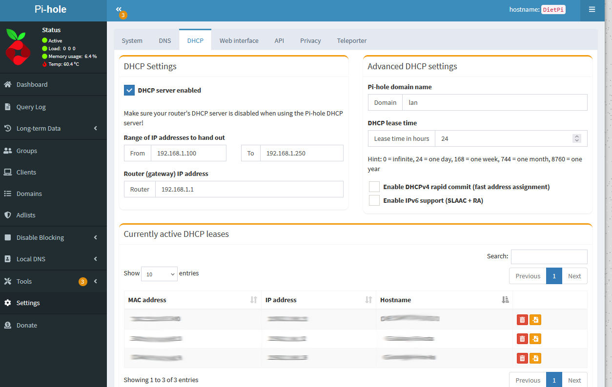

GnsP Δημοσ. 6 Ιουνίου 2024 Δημοσ. 6 Ιουνίου 2024 Spoiler On 23/05/2024 at 15:18, acostas13 said: Λοιπον παραθετω εδω λυση για οποιον εχει raspberry-pi: Πας στο router και του κλεινεις τον DHCP μετα πας στο web interface tou pi-hole (dns server σε raspberry pi) και ανοιγεις dhcp server εκει. Βαζεις και οποιους dns servers θες στην 2ρη καρτελα και gg! Αν θέλεις να βάλεις unbound; Δεν πρέπει το ρούτερ να βλέπει dns το pi;

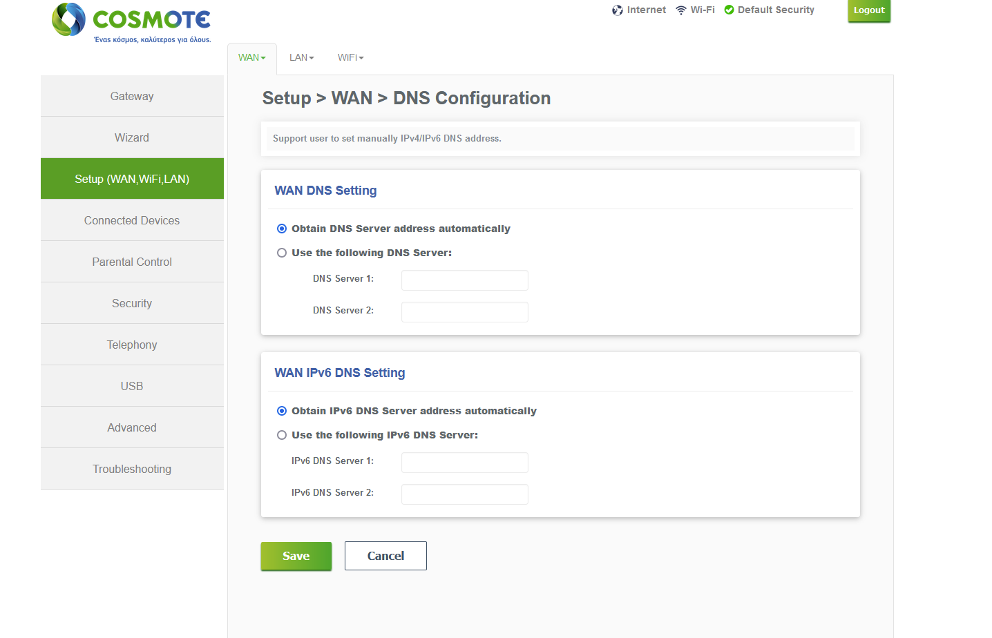

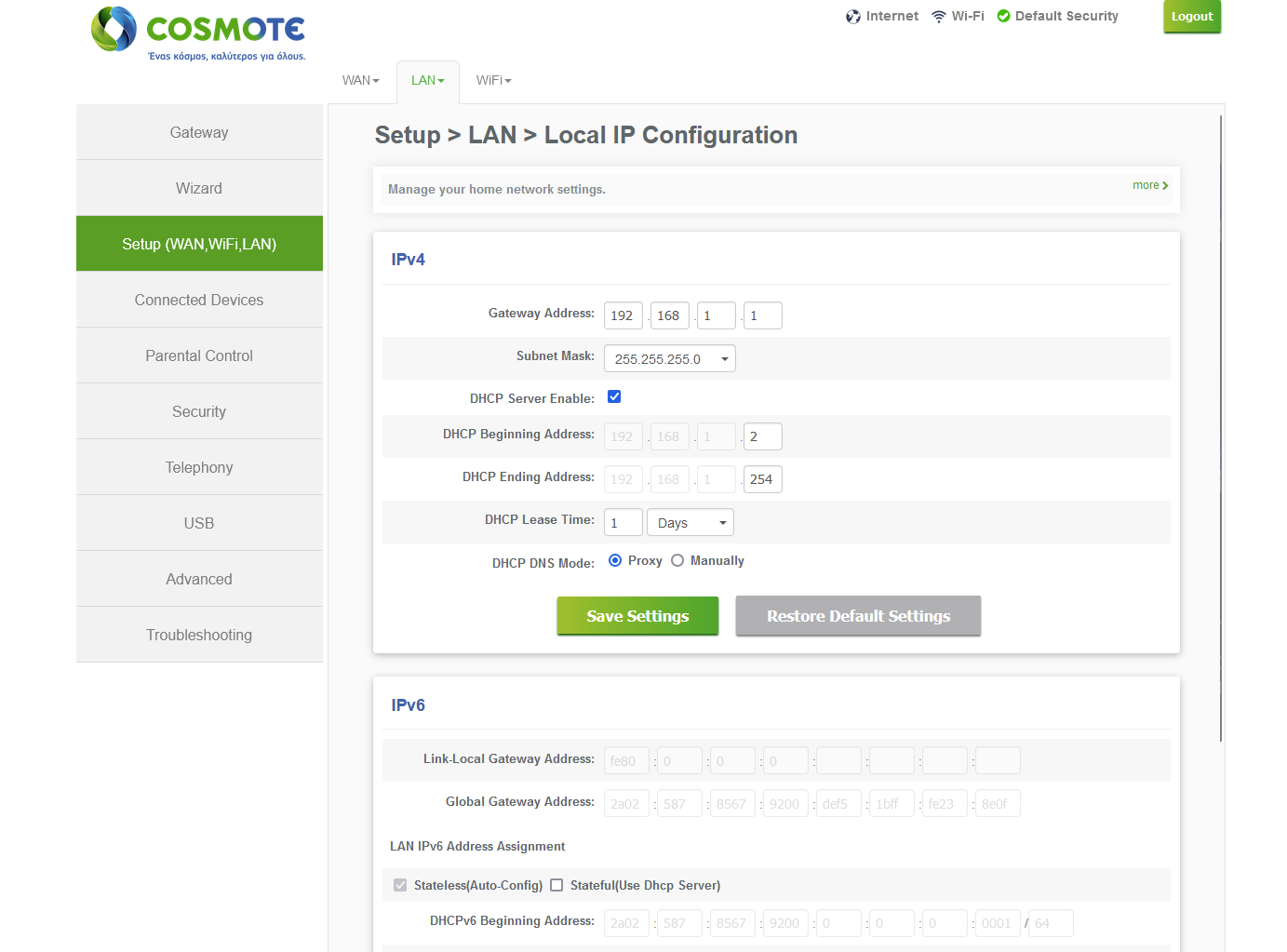

ardi21 Δημοσ. 2 Αυγούστου 2024 Δημοσ. 2 Αυγούστου 2024 (επεξεργασμένο) 12 minutes ago, poulinos said: λογικα καπου θα εχει lan και dhcp Αυτο εννοεις? Αν ναι μπορεις να μου πεις τι αλλαζω? Γιατι στο προηγουμενο modem ηταν διαφορετικο το menu και ειχα δει ενα video στο yt. Για αυτο δεν εχω βρει τιποτα. Θελω να βαλω DNS της Cloudfare. 1.1.1.1 και 1.0.0.1 για secondary. Απ'οτι βλεπω για IPV6 δεν αφηνει. Στην δευτερη φωτο, που ειναι για WAN, μπορεις να αλλαξεις και τα δυο. Αυτο ειναι κατι διαφορετικο που ειπε και ο φιλος πιο πανω? Εχω μπερδευτει λιγο. Επεξ/σία 2 Αυγούστου 2024 από ardi21
poulinos Δημοσ. 2 Αυγούστου 2024 Δημοσ. 2 Αυγούστου 2024 (επεξεργασμένο) 44 minutes ago, ardi21 said: Αυτο εννοεις? Αν ναι μπορεις να μου πεις τι αλλαζω? Γιατι στο προηγουμενο modem ηταν διαφορετικο το menu και ειχα δει ενα video στο yt. Για αυτο δεν εχω βρει τιποτα. Θελω να βαλω DNS της Cloudfare. 1.1.1.1 και 1.0.0.1 για secondary. Απ'οτι βλεπω για IPV6 δεν αφηνει. Στην δευτερη φωτο, που ειναι για WAN, μπορεις να αλλαξεις και τα δυο. Αυτο ειναι κατι διαφορετικο που ειπε και ο φιλος πιο πανω? Εχω μπερδευτει λιγο. στην δευτερη καρτελα που βαλες μπορεις να τα αλλαξεις.δες και σε ipv6 ποιοι ειναι αφου δεν σε αφηνει να τους απενεργοποιησεις. αλλιως στην πρωτη βαλε manually αντι για proxy να δουμε τι εμφανιζει ως επιλογες αν αλλαζουν σε lan even better(πρωτη καρτελα) Επεξ/σία 2 Αυγούστου 2024 από poulinos 1
infin1tyGR Δημοσ. 2 Αυγούστου 2024 Δημοσ. 2 Αυγούστου 2024 (επεξεργασμένο) Στο πρώτο screenshot που έστειλες, στην τελευταία γραμμή στο τμήμα του IPv4 θα επιλέξεις DHCP DNS Mode: Manually και στο πεδίο που θα σου βγάλει εισάγεις 1.1.1.1. Ομοίως για το τμήμα IPv6 παρακάτω, όπου επιλέγεις κι εκεί Manually και συμπληρώνεις 2606:4700:4700::1111 Προσωπικά δεν θα το άλλαζα από το WAN setting (2ο screenshot σου) για τον λόγο που έγραψα στο προηγοούμενο μήνυμα. Επεξ/σία 2 Αυγούστου 2024 από infin1tyGR 2 1
ardi21 Δημοσ. 2 Αυγούστου 2024 Δημοσ. 2 Αυγούστου 2024 12 minutes ago, infin1tyGR said: Στο πρώτο screenshot που έστειλες, στην τελευταία γραμμή στο τμήμα του IPv4 θα επιλέξεις DHCP DNS Mode: Manually και στο πεδίο που θα σου βγάλει εισάγεις 1.1.1.1. Ομοίως για το τμήμα IPv6 παρακάτω, όπου επιλέγεις κι εκεί Manually και συμπληρώνεις 2606:4700:4700::1111 Προσωπικά δεν θα το άλλαζα από το WAN setting (2ο screenshot σου) για τον λόγο που έγραψα στο προηγοούμενο μήνυμα. To εκανα και δειχνει να δουλευει γιατι μπαινω σε σελιδα που πριν δεν εμπαινα. Ευχαριστω και τους δυο σας. 1
