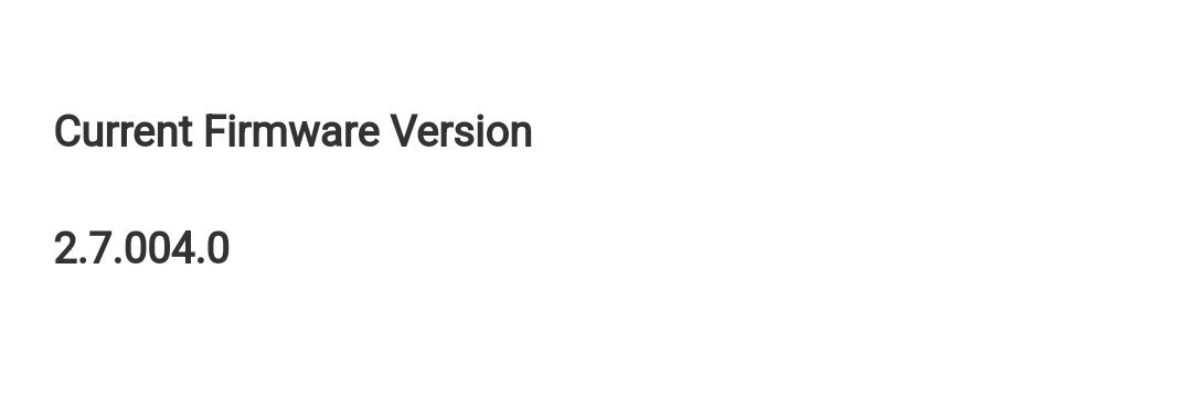

GnsP Δημοσ. 11 Μαρτίου 2023 Δημοσ. 11 Μαρτίου 2023 Δηλαδή είναι διαφορετικό το μενού από του plus; https://i.imgur.com/Br1hL6h.png
stefanidisg Δημοσ. 11 Μαρτίου 2023 Δημοσ. 11 Μαρτίου 2023 (επεξεργασμένο) 3 ώρες πριν, GnsP είπε Δηλαδή είναι διαφορετικό το μενού από του plus; https://i.imgur.com/Br1hL6h.png Ναι είναι διαφορετικό Επεξ/σία 11 Μαρτίου 2023 από stefanidisg
Mas_Bass Δημοσ. 12 Μαρτίου 2023 Δημοσ. 12 Μαρτίου 2023 (επεξεργασμένο) οπ, εμένα το Speedport Plus 2 έχει firmware 1.6.001.4 και είναι σ'αυτό το σημείο διαφορετικό: και από σήμερα το πρωί δεν βλέπει το pihole και ψάχνω να δω τι φταίει με το ρημάδι. ΟΚ στα DNS Server βαζω του Pi-hole για να παίρνει από εκεί DNS, στο WAN IP Address τι βάζω;;; Επίσης όπως είπες κ πιο πάνω στο Internet->WAN δεν έχω επιλογή static DNS: Επεξ/σία 12 Μαρτίου 2023 από Mas_Bass
