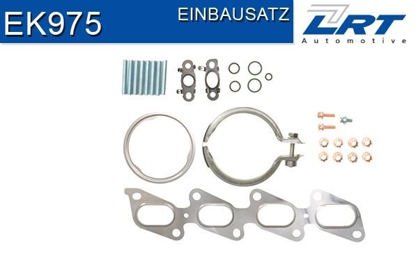

panosv7 Δημοσ. 25 Ιανουαρίου 2023 Δημοσ. 25 Ιανουαρίου 2023 (επεξεργασμένο) Και η Wastegate αλλάζει πάντως αν σου έκανε θέμα. Φαντάζομαι το σωληνάκι λαδιού που πήρες είναι με την μόνωση γύρω γύρω. Όπως και να 'χει, την πολλαπλή την παλιά κράτησε την. Βλέπω δινει και καποια τσιμουχακια οποτε θα είσαι κομπλε!! Επεξ/σία 25 Ιανουαρίου 2023 από panosv7 1
LLLEFTERIS Δημοσ. 25 Ιανουαρίου 2023 Μέλος Δημοσ. 25 Ιανουαρίου 2023 6 λεπτά πριν, panosv7 είπε Και η Wastegate αλλάζει πάντως αν σου έκανε θέμα. Φαντάζομαι το σωληνάκι λαδιού που πήρες είναι με την μόνωση γύρω γύρω. Όπως και να 'χει, την πολλαπλή την παλιά κράτησε την. Βλέπω δινει και καποια τσιμουχακια οποτε θα είσαι κομπλε!! Ναι αυτο με την μονωση και ρωτησα τον μαστορα γιατι δεν ελυσε τα ρακορ πανω στην τουρμπινα και τα ελυσε απο κει που καταληγουν και μου ειπε αν στα λυσω απο την τουρμπινα θελεις μετα σιγουρα ρακορ αλλαγη. Θα το κρατησω το μαντεμι και εχω βρει σαν ανταλλακτικο την westgate αλλα μονο στο Aliexpress δηλαδη Κινα.
