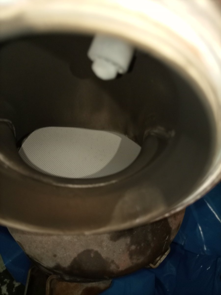

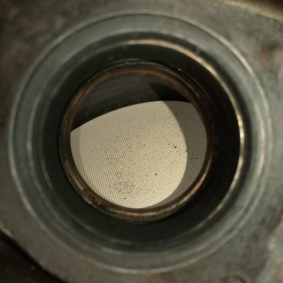

LLLEFTERIS Δημοσ. 19 Ιανουαρίου 2023 Δημοσ. 19 Ιανουαρίου 2023 Εχω ενα Meriva B LPG με κινητηρα A14NEL που ειναι ιδιος με τον A14NET απλα ο δευτερος με προγραμμα ειναι 140PS ενω ο δικος μου ειναι 120PS Το πηγα στον μηχανικο για να αλλαξουμε τις φλαντζες στην βαση του φιλτρου λαδιου γιατι εχανα και λιγο νερακι απο κει και λιγο λαδι. Για να βγει η βαση του φιλτρου λαδιου πρεπει να βγει πολλαπλη τουρμπινα καταλυτης. Πηρα στα χερια μου την πολλαπλη για να δω αν εχει κενο η westgate ειδα οτι εχει λιγο κενο. Το λεω στον μαστορα μου να δει και αυτος αν το κενο ειναι σε επιτρεπτα επιπεδα και μου λεει εχεις ραγισμα, δεν το ειχα δει. Βρηκα καινουρια πολλαπλη με 202 ευρω απο Γερμανικη εταιρια αλλα επειδη εψαξα στο google βρηκα οτι και αλλος ειχε ακριβως το ιδιο ραγισμα. Γιατι ραγιζει; ο μαστορας μου μου ειπε φτωχο μειγμα μεγαλες θερμοκρασιες. Ειχα ενδειξη φτωχο μειγμα P0171 που διορθωθηκε με μια βαλβιδα εξαερωσης ρεζερβουαρ αλλα το ειχα μονο στην βενζινη και εγω δουλευω υγραεριο σπανια βενζινη. Προσφατα αλλαξα τα μπεκ του υγραεριου γιατι ειχαν προβλημα υπαρχει περιπτωση να ειχα και εκει φτωχο μειγμα αλλα να μην ειχα ενδειξη; Η πρωτη φωτο ειναι απο το ιντερνετ η δευτερη η δικια μου.
Sakiz105 Δημοσ. 19 Ιανουαρίου 2023 Δημοσ. 19 Ιανουαρίου 2023 3 ώρες πριν, LLLEFTERIS είπε Γιατι ραγιζει; ο μαστορας μου μου ειπε φτωχο μειγμα μεγαλες θερμοκρασιες. Ειχα ενδειξη φτωχο μειγμα P0171 που διορθωθηκε με μια βαλβιδα εξαερωσης ρεζερβουαρ αλλα το ειχα μονο στην βενζινη και εγω δουλευω υγραεριο σπανια βενζινη. Υγραέριο = μεγάλες θερμοκρασίες Μαζί με φτωχό μείγμα που είχες.
LLLEFTERIS Δημοσ. 19 Ιανουαρίου 2023 Μέλος Δημοσ. 19 Ιανουαρίου 2023 10 λεπτά πριν, Sakiz105 είπε Υγραέριο = μεγάλες θερμοκρασίες Μαζί με φτωχό μείγμα που είχες. Το περιεργο ειναι οτι και η δικια μου και η φωτο που βρηκα στο ιντερνετ εχουν ραγισει στο ιδιο σημειο. Ισως να ηταν ραγισμενη οπως αγορασα το αμαξι γιατι μεταχειρισμενο το πηρα εισαγωγη απο Ιταλια πριν σχεδον 1 χρονο. Ισως ο Ιταλος να δουλευε βενζινη η και βενζινη και να ειχε φτωχο μειγμα γιατι απο την αρχη ειχα κωδικο P0171 μονο οταν δουλευα βενζινη, δεν με ενοιαξε γιατι ειπα εγω θα δουλευω υγραεριο. Ξερω λαθος μου γιατι εχω διαβασει πως σε ενα αμαξι για να βαλεις υγραεριο πρεπει να δουλευει αριστα με βενζινη. Ισως να ραγισε απο μενα γιατι αφηνα να δουλεψει μερικα λεπτα οταν το εβαζα μπροστα πριν ξεκινησω αλλα δεν ηξερα οτι στα τουρμπο πρεπει οταν παρκαρεις να το αφησεις 2-3 λεπτα να δουλεψει ρελαντι πριν το σβησεις, εσβηνα αμεσως. Το περιεργο ειναι ο καταλυτης μου εισαι σε καλη κατασταση.

davarisx Δημοσ. 19 Ιανουαρίου 2023 Δημοσ. 19 Ιανουαρίου 2023 Το μαντέμι δεν έχει κανένα πρόβλημα στις υψηλές θερμοκρασίες,έχει πολύ μεγάλη αντοχή και δεν ραγίζει από θερμοκρασίες. Το μαντέμι έχει μεγάλη ευπάθεια στην απότομα μεγάλη αλλαγή θερμοκρασίας. Αν είναι κρύο το αμάξι και ξεκινάς τέρμα είναι απόλυτα φυσιολογικό να συμβεί αυτό,όπως επίσης αν μετά από μια μεγάλη διαδρομή και ειδικά χειμώνα σβήσεις το αμάξι κατευθείαν και δεν το αφήσεις 5 λεπτά ρελαντί να πέσει η θερμοκρασία. Αν ήταν από φτωχό μείγμα η υψηλές θερμοκρασίες θα είχες πάρει πρώτα τις βαλβίδες εξαγωγής και το καπάκι στο χέρι. 2
