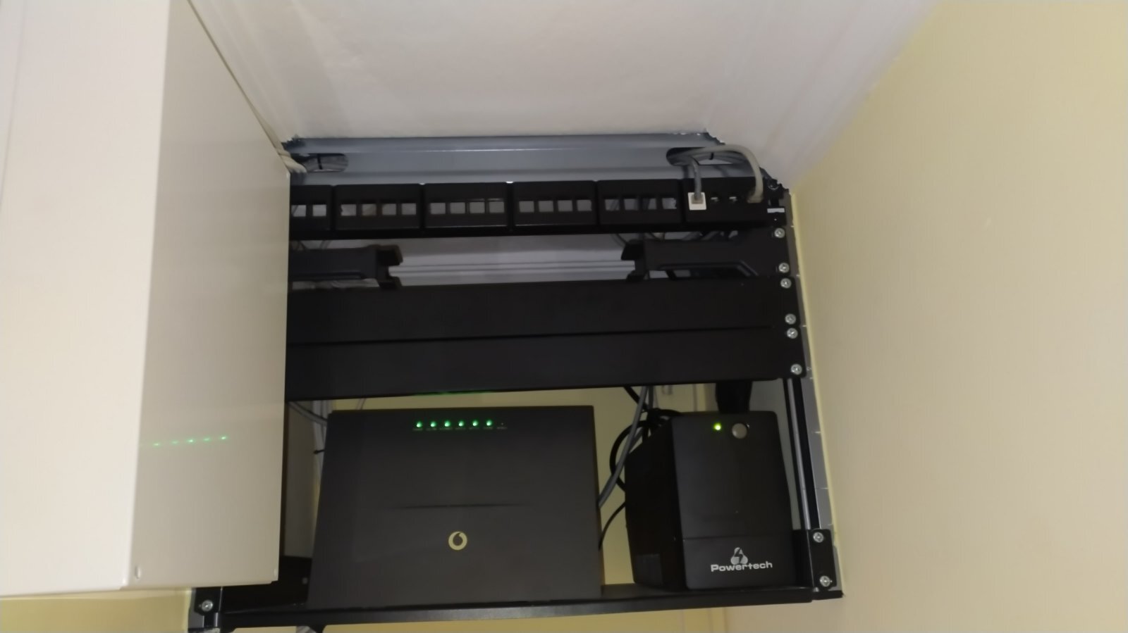

pavloa Δημοσ. 16 Νοεμβρίου 2023 Μέλος Δημοσ. 16 Νοεμβρίου 2023 (επεξεργασμένο) Επαναφέρω το θέμα. Τελικά αγόρασα αυτό https://www.aerial.net/shop/product/39_254/2821/mikrotik-mikrotik-sr10u-19-rack.html Έκοψα λίγο από την βάση επειδή προεξείχε αρκετά προς τα κάτω (από 10u το έκανα 8u), επίσης έκοψα το γύψινο ώστε να κερδίσω κάποια εκατοστά από το rack.. Δεν το έχω τελειώσει ακόμη, θέλω να πάρω το switch τώρα, να βάλω ένα άλλο ups και αργότερα θα μπει και το καταγραφικό. Από δίπλα το άσπρο κουτί είναι του συναγερμού. Επεξ/σία 16 Νοεμβρίου 2023 από pavloa
poulinos Δημοσ. 2 Δεκεμβρίου 2023 Δημοσ. 2 Δεκεμβρίου 2023 On 16/11/2023 at 08:29, pavloa said: Επαναφέρω το θέμα. Τελικά αγόρασα αυτό https://www.aerial.net/shop/product/39_254/2821/mikrotik-mikrotik-sr10u-19-rack.html Έκοψα λίγο από την βάση επειδή προεξείχε αρκετά προς τα κάτω (από 10u το έκανα 8u), επίσης έκοψα το γύψινο ώστε να κερδίσω κάποια εκατοστά από το rack.. Δεν το έχω τελειώσει ακόμη, θέλω να πάρω το switch τώρα, να βάλω ένα άλλο ups και αργότερα θα μπει και το καταγραφικό. Από δίπλα το άσπρο κουτί είναι του συναγερμού. αν αυτη ειναι η μπροστα πλευρα του Rack γιατι το keystone το εχεις κουμπωσει απο την μπροστα πλευρα και οχι απο την πισω.εκτος αν βλεπω κατι λαθος.το keystone Παει απο πισω και απο μπροστα φευγει το καλωδιο που θα παει στην μπροστα πλευρα του switch.
pavloa Δημοσ. 2 Δεκεμβρίου 2023 Μέλος Δημοσ. 2 Δεκεμβρίου 2023 11 λεπτά πριν, poulinos είπε αν αυτη ειναι η μπροστα πλευρα του Rack γιατι το keystone το εχεις κουμπωσει απο την μπροστα πλευρα και οχι απο την πισω.εκτος αν βλεπω κατι λαθος.το keystone Παει απο πισω και απο μπροστα φευγει το καλωδιο που θα παει στην μπροστα πλευρα του switch. Έτσι είναι,η μπροστινή μεριά φαίνεται στην φωτογραφία. Στην πίσω μεριά των keystone έχω καρφώσει τα καλώδια που έρχονται από τα δωμάτια.. από την μπροστά μεριά έχω βάλει τα καλώδια με rj45 που πάνε στο switch ...απλά τα καλώδια από μπροστά τα έχω γυρίσει προς τα μέσα και πάνε στο ρούτερ... Δεν έχω πάρει ακόμη switch... Σωστά το έχω ή έχω κάνει γκάφα?
poulinos Δημοσ. 2 Δεκεμβρίου 2023 Δημοσ. 2 Δεκεμβρίου 2023 3 minutes ago, pavloa said: Έτσι είναι,η μπροστινή μεριά φαίνεται στην φωτογραφία. Στην πίσω μεριά των keystone έχω καρφώσει τα καλώδια που έρχονται από τα δωμάτια.. από την μπροστά μεριά έχω βάλει τα καλώδια με rj45 που πάνε στο switch ...απλά τα καλώδια από μπροστά τα έχω γυρίσει προς τα μέσα και πάνε στο ρούτερ... Δεν έχω πάρει ακόμη switch... Σωστά το έχω ή έχω κάνει γκάφα? σωστα ειναι.απλα δεν καταλαβα οτι τα γκρι πανε στο Switch.συνηθως αν θες να γινει σωστα κατω απο το patch panel και πανω απο το Switch μπαινουν σαν 2 Cable managers με τρυπες.τα καλωδια μπαινουν στο cable manager kai δεν φαινονται γιατι ειναι στην μεσα πλευρα του Rack και μετα βγαινουν απο το αλλο cable manager. ( https://www.thomann.de/gr/adam_hall_87222_brush.htm?glp=1&gad_source=1&gclid=Cj0KCQiAyKurBhD5ARIsALamXaF5K93MKAZi0uakj9gmJFiG4y2znyVawoPiLBUU9sVsnCmOgiJIMhgaAjlUEALw_wcB ) ή εναλλακτικα μπαινει ενα cable manager αλλου τυπου ( https://www.amazon.com/Jingchengmei-Management-System-All-Disassembled-Horizontal/dp/B08LYZNCG4 ) και ακριβως απο κατω το Switch>οποτε βαζεις καλωδια 10 ποντους.
