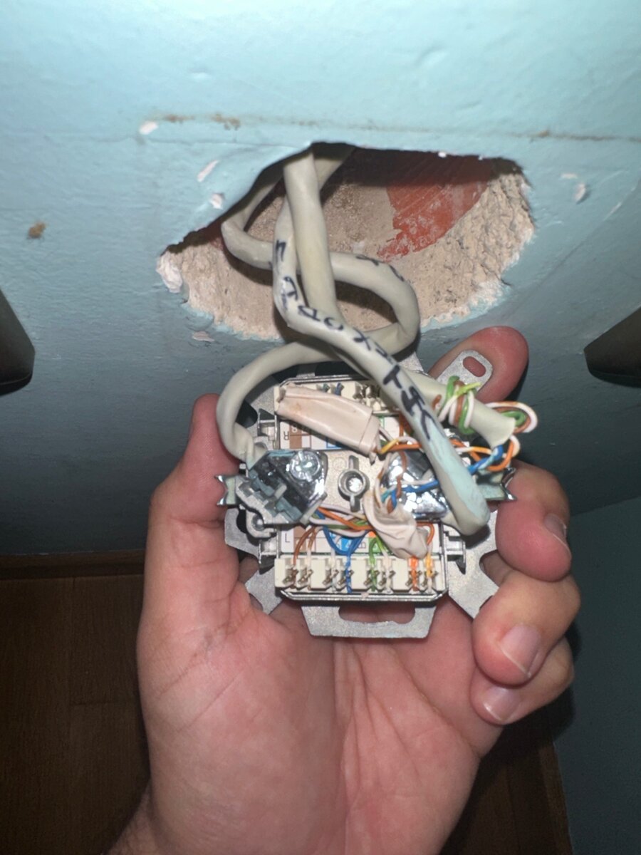

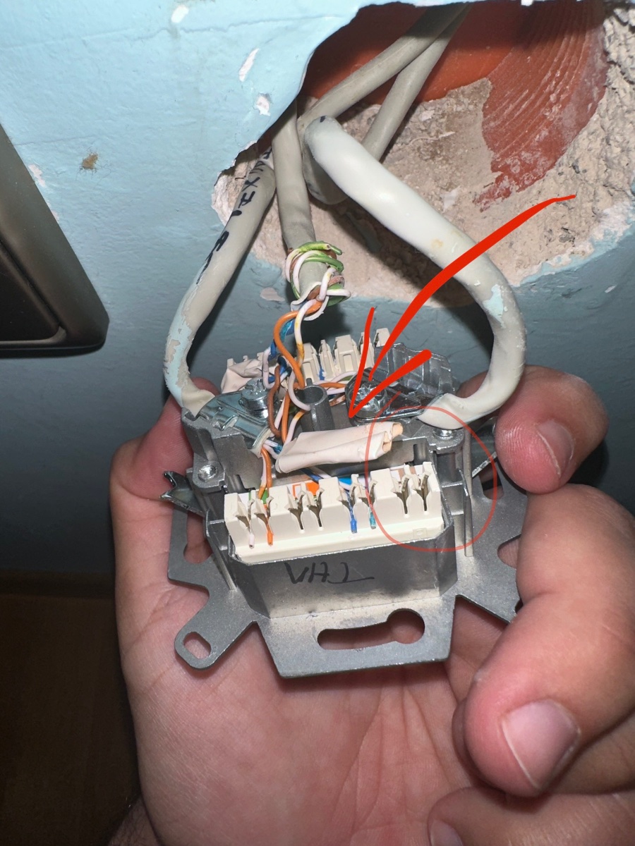

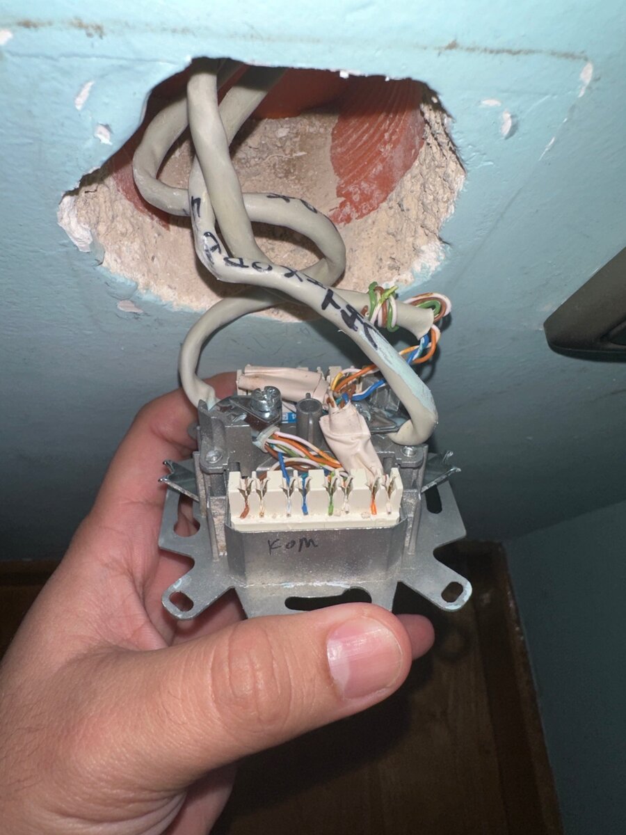

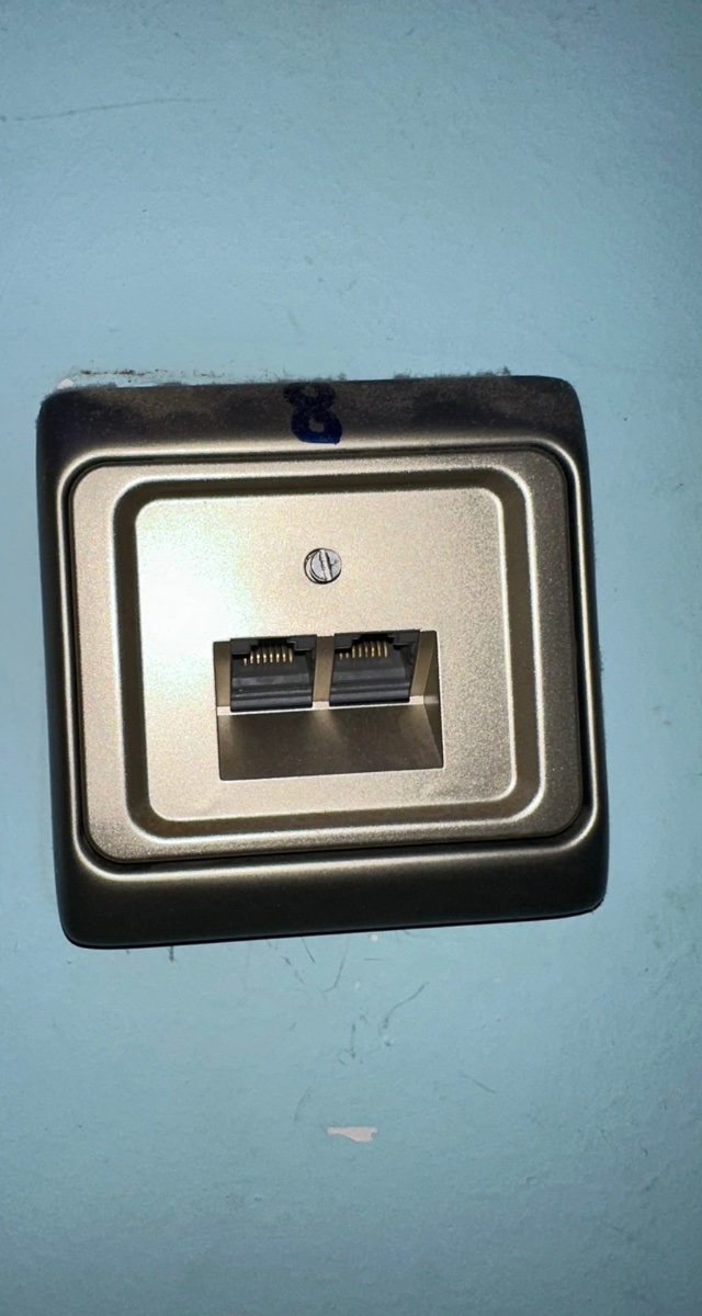

enlightened Δημοσ. 18 Φεβρουαρίου 2023 Δημοσ. 18 Φεβρουαρίου 2023 Καλησπέρα Επειδή έχω μια μικρή ερώτηση δεν θα δημιουργήσω νέο θέμα και ρωτάω εδώ επειδή είμαι σίγουρος ότι θα ξέρετε. Στο σπίτι έχουμε σε όλες τις πρίζες πληροφορικής υποδοχές ethernet+τηλέφωνου, οι οποίες συνδέονται με ένα κεντρικό switch. Η πρίζα στο δωμάτιό μου δούλευε απρόσκοπτα για 2μισι χρόνια, μέχρι που αποφάσισα να εγκαταστήσω μονάδα Air Condition και από εκείνη τη μέρα σταμάτησε να δουλεύει. Προφανώς από τη δόνηση του τρυπανιού ξεχαρβαλώθηκε η καλωδίωση και μας άφησε χρόνους. Σε όλα τα άλλα δωμάτια οι πρίζες δουλεύουν ρολόι. Ήθελα να ρωτήσω τα εξής: 1) Τί μάστορα χρειάζομαι για να έρθει να φτιάξει/αλλάξει την πρίζα και πόσο θα είναι μια λογική τιμή να μου πάρει για την επίσκεψη χωρίς με πιάσει κώτσο; 2) Περίπου πόση ώρα κρατάει η διαδικασία; 3) Κοιτάω καλα για την πρίζα που χρειάζομαι; Φαντάζομαι αν θέλω μπορώ να του πω να αποσυνδέσει μία known good πρίζα που δε χρησιμοποιείται (είναι 4-5 στο σπίτι ) και να τη βάλει στο δικό μου δωμάτιο; (Όπως καταλάβετε είμαι εντελώς άσχετος). Σας ευχαριστώ και συγγνώμη για τη σφήνα χεχε 😅
poulinos Δημοσ. 18 Φεβρουαρίου 2023 Δημοσ. 18 Φεβρουαρίου 2023 Στις 18/2/2023 στις 3:27 ΠΜ, enlightened είπε Καλησπέρα Επειδή έχω μια μικρή ερώτηση δεν θα δημιουργήσω νέο θέμα και ρωτάω εδώ επειδή είμαι σίγουρος ότι θα ξέρετε. Στο σπίτι έχουμε σε όλες τις πρίζες πληροφορικής υποδοχές ethernet+τηλέφωνου, οι οποίες συνδέονται με ένα κεντρικό switch. Η πρίζα στο δωμάτιό μου δούλευε απρόσκοπτα για 2μισι χρόνια, μέχρι που αποφάσισα να εγκαταστήσω μονάδα Air Condition και από εκείνη τη μέρα σταμάτησε να δουλεύει. Προφανώς από τη δόνηση του τρυπανιού ξεχαρβαλώθηκε η καλωδίωση και μας άφησε χρόνους. Σε όλα τα άλλα δωμάτια οι πρίζες δουλεύουν ρολόι. Ήθελα να ρωτήσω τα εξής: 1) Τί μάστορα χρειάζομαι για να έρθει να φτιάξει/αλλάξει την πρίζα και πόσο θα είναι μια λογική τιμή να μου πάρει για την επίσκεψη χωρίς με πιάσει κώτσο; 2) Περίπου πόση ώρα κρατάει η διαδικασία; 3) Κοιτάω καλα για την πρίζα που χρειάζομαι; Φαντάζομαι αν θέλω μπορώ να του πω να αποσυνδέσει μία known good πρίζα που δε χρησιμοποιείται (είναι 4-5 στο σπίτι ) και να τη βάλει στο δικό μου δωμάτιο; (Όπως καταλάβετε είμαι εντελώς άσχετος). Σας ευχαριστώ και συγγνώμη για τη σφήνα χεχε 😅 Επέκταση α.δεν σημαινει οτι χαλασε η πριζα. β, βγαλτην απο τον τοιχο και δες αν εχει φυγει καποιο καλωδιωκι ή γενικα τι μπορει να εχει γινει.δυσκοπο μεν. γ.ειναι μετα βιας 10 λεπτα δουλεια να σου ξαναπατσαρει το καλωδιο σε αλλη πριζα. μπορεις να το κανεις και μονο σου και ισως να χρειαστεις ενα punch down tool αναλογως πως τερματιζει η πριζα απο πισω. δ.σιγουρεψου οτι δεν εχει φυγει κανα καλωδιο απο το Switch απο την αλλη πλευρα ή να χαλασε /κολλησε η πορτα του switch. ε.αν χτυπησε το σωληνα με το utp με το τρυπανι τοτε το καλωδιο εχει παθει ζημια μακρια απο την πριζα
NikosKallithea Δημοσ. 18 Φεβρουαρίου 2023 Δημοσ. 18 Φεβρουαρίου 2023 Το πιθανότερο ειναι η τρύπα που ανοιξαν να έκοψε την σωλήνωση και τα καλώδια δικτύου, μέτρα την καλωδίωση απο τον ρούτερ μεχρι την πριζα για να βεβαιωθεί ότι υπάρχει συνέχεια. Σε καθε περίπτωση θέλεις ηλεκτρολόγο
poulinos Δημοσ. 18 Φεβρουαρίου 2023 Δημοσ. 18 Φεβρουαρίου 2023 ps.αν εχει περασει utp και για το τηλεφωνο τοτε μπορεις να χρησιμοποιησεις και εκεινο ως ethernet αν α.ειναι τερματισμενο σωστα β. δεν το εχει χαλασει και αυτο.
enlightened Δημοσ. 19 Φεβρουαρίου 2023 Δημοσ. 19 Φεβρουαρίου 2023 Στις 18/2/2023 στις 11:02 ΠΜ, poulinos είπε α.δεν σημαινει οτι χαλασε η πριζα. β, βγαλτην απο τον τοιχο και δες αν εχει φυγει καποιο καλωδιωκι ή γενικα τι μπορει να εχει γινει.δυσκοπο μεν. γ.ειναι μετα βιας 10 λεπτα δουλεια να σου ξαναπατσαρει το καλωδιο σε αλλη πριζα. μπορεις να το κανεις και μονο σου και ισως να χρειαστεις ενα punch down tool αναλογως πως τερματιζει η πριζα απο πισω. δ.σιγουρεψου οτι δεν εχει φυγει κανα καλωδιο απο το Switch απο την αλλη πλευρα ή να χαλασε /κολλησε η πορτα του switch. ε.αν χτυπησε το σωληνα με το utp με το τρυπανι τοτε το καλωδιο εχει παθει ζημια μακρια απο την πριζα Επέκταση Στις 18/2/2023 στις 1:47 ΜΜ, NikosKallithea είπε Το πιθανότερο ειναι η τρύπα που ανοιξαν να έκοψε την σωλήνωση και τα καλώδια δικτύου, μέτρα την καλωδίωση απο τον ρούτερ μεχρι την πριζα για να βεβαιωθεί ότι υπάρχει συνέχεια. Σε καθε περίπτωση θέλεις ηλεκτρολόγο Καλημέρα, επανέρχομαι με κάποιες φωτογραφίες που ελπίζω να βοηθήσουν κάπως την κατάσταση. Η αλήθεια είναι ότι δεν έχω τεχνικές γνώσεις ούτε και εργαλεία να το φτιάξω μόνος μου... Χρειάζομαι έναν απλό ηλεκτρολόγο, ή πρέπει να είναι πιο ειδικός για δίκτυα; Πόσα χρήματα να περιμένω να ζητήσει για να είναι μια λογική τιμή; Η τρύπα που άνοιξαν είναι πάνω στο δοκάρι πολύ ψηλά οπότε αρκετά απίθανο να έκοψαν την καλωδίωση. Επίσης αριστερά και δεξία της πρίζας, υπάρχει καλώδιο κεραίας και πρίζα ρεύματος που δεν έχουν πάθει επίσης τίποτα, οπότε θεωρώ ότι έγινε από τη δόνηση.
NikosKallithea Δημοσ. 19 Φεβρουαρίου 2023 Δημοσ. 19 Φεβρουαρίου 2023 Απο την πριζα άκρη δεν θα βγάλεις. Κάλεσε ηλεκτρολόγο. Τιμη θα σου πει αναλογα με την ζημιά
poulinos Δημοσ. 19 Φεβρουαρίου 2023 Δημοσ. 19 Φεβρουαρίου 2023 Στις 19/2/2023 στις 4:30 ΜΜ, NikosKallithea είπε Απο την πριζα άκρη δεν θα βγάλεις. Κάλεσε ηλεκτρολόγο. Τιμη θα σου πει αναλογα με την ζημιά αν εχει κοπει πισω απο τον τοιχο ......... Στις 19/2/2023 στις 1:32 ΜΜ, enlightened είπε Καλημέρα, επανέρχομαι με κάποιες φωτογραφίες που ελπίζω να βοηθήσουν κάπως την κατάσταση. Η αλήθεια είναι ότι δεν έχω τεχνικές γνώσεις ούτε και εργαλεία να το φτιάξω μόνος μου... Χρειάζομαι έναν απλό ηλεκτρολόγο, ή πρέπει να είναι πιο ειδικός για δίκτυα; Πόσα χρήματα να περιμένω να ζητήσει για να είναι μια λογική τιμή; Η τρύπα που άνοιξαν είναι πάνω στο δοκάρι πολύ ψηλά οπότε αρκετά απίθανο να έκοψαν την καλωδίωση. Επίσης αριστερά και δεξία της πρίζας, υπάρχει καλώδιο κεραίας και πρίζα ρεύματος που δεν έχουν πάθει επίσης τίποτα, οπότε θεωρώ ότι έγινε από τη δόνηση. Επέκταση ηλεκτρολογος για σφαλιαρες.στο ενα utp τερματισε δυο ζευγαρια για να την εχει μονο για τηλεφωνο . θες εργαλεια για να δεις τι εχει γινει.μια λυση αν εχει κοπει το ενα καλωδιο μονο (του δικτυου) θα ηταν να κανεις τραμπα το τηλεφωνικο καλωδιο με του δικτυου .αλλα θελει και εργαλεια και να ξερεις. και του δικτυου απο την αλλη πλευρα τα εχει τερματισει λιγο χαλια στα rj45 αλλα οκ. απο την δονηση ειναι δυσκολο να βγει το καλωδιο εως απιθανο.οπως βλεπεις τα πατσαρεις με εργαλειο.αν δεν ειναι καλα πατημενο θα φαινεται.εκτος αν ετυχε να παθει κατι αλλο το πριζακι.

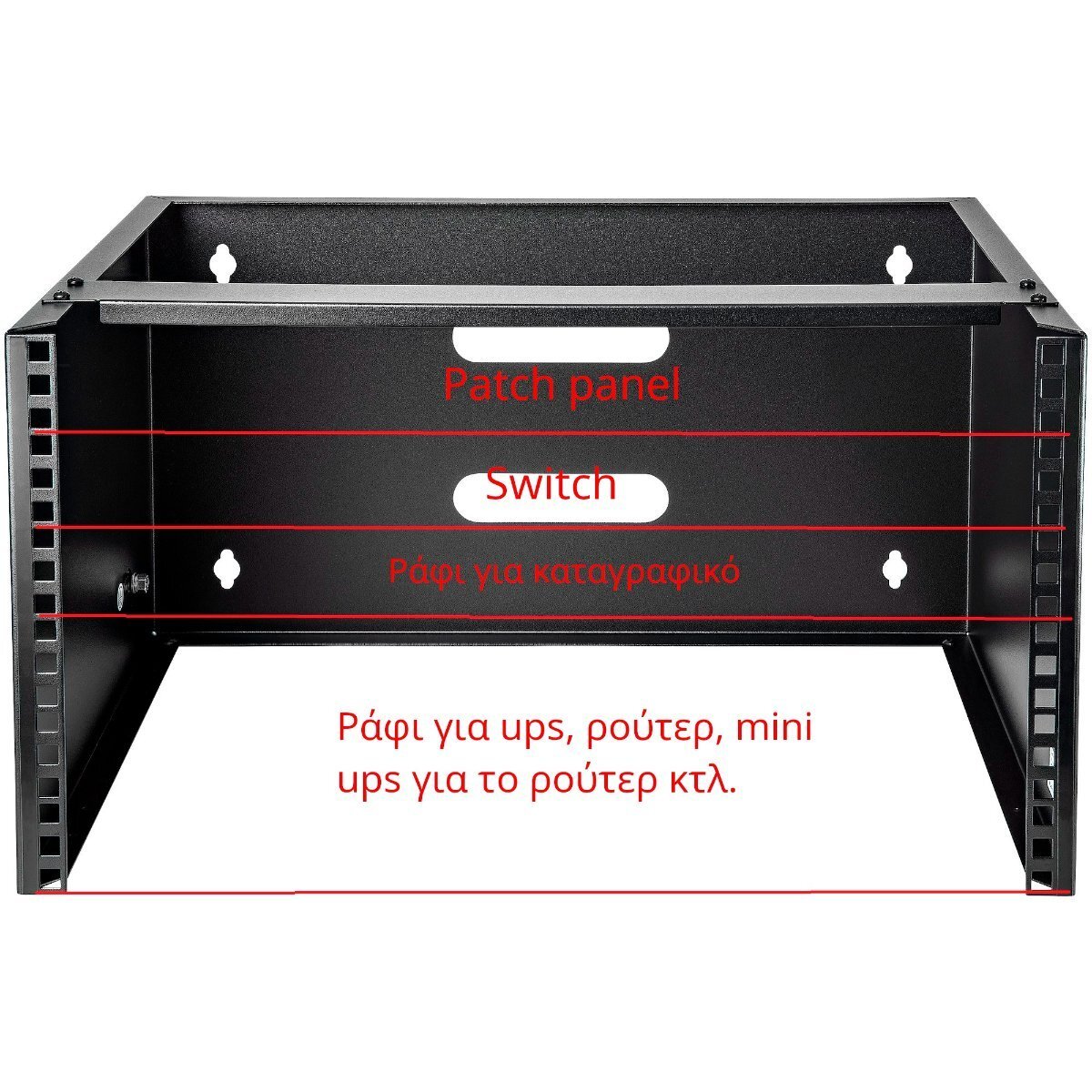

pavloa Δημοσ. 8 Αυγούστου 2023 Μέλος Δημοσ. 8 Αυγούστου 2023 (επεξεργασμένο) Στις 28/1/2023 στις 12:52 ΜΜ, poulinos είπε προσοχη τι keystones παιρνει το καθε patch panel. δες πιο πανω το Patch panel που εβαλα. επισης αν θυμαμαι σωστα υπαρχουν 2 τυποι keystones της Panduit οποτε προσεχε τι θα παρεις. αν αποφασισεις να πας σε panduit ριξε ενα pm πρωτα. Καλησπέρα.. Επιτέλους σχεδόν έχουμε τελειώσει με το σπίτι και τώρα θα αγοράσω σιγά σιγά τα κομμάτια για το rack Σκέφτομαι να πάρω ένα ανοιχτό rack σαν αυτό https://www.e-gate.gr/1296832/startech-6u-wall-mount-network-rack-wallmount8 Τι keystones και τι patch panel σε panduit θα χρειαστώ? Επίσης προς το παρόν θα χρησιμοποιήσω μόνο 3 ethernet καλώδια (τηλεόραση, pc, καταγραφικό) να πάω σε ένα μικρό switch (8αρι) https://www.skroutz.gr/s/15864440/TP-LINK-TL-SG108-v4-Unmanaged-L2-Switch-me-8-THyres-Gigabit-1Gbps-Ethernet.html#shops ή να πάω σε μεγάλο 16αρι https://www.skroutz.gr/c/124/network-switch/m/5702/TP-LINK/f/435008_726988_726993_834052/Unmanaged-16-topothetisi-se-rack-1-Gbps.html?order_by=pricevat&order_dir=asc Τι ράφια πρέπει να πάρω? Λίγο που κοίταξα έχει διάφορα μεγέθη και οι τιμές τσιμπάνε. Σκέφτομαι να το στήσω κάπως έτσι, για πες μου την γνώμη σου. Επεξ/σία 8 Αυγούστου 2023 από pavloa
poulinos Δημοσ. 8 Αυγούστου 2023 Δημοσ. 8 Αυγούστου 2023 Στις 7/8/2023 στις 9:14 ΜΜ, pavloa είπε Καλησπέρα.. Επιτέλους σχεδόν έχουμε τελειώσει με το σπίτι και τώρα θα αγοράσω σιγά σιγά τα κομμάτια για το rack Σκέφτομαι να πάρω ένα ανοιχτό rack σαν αυτό https://www.e-gate.gr/1296832/startech-6u-wall-mount-network-rack-wallmount8 Τι keystones και τι patch panel σε panduit θα χρειαστώ? Επίσης προς το παρόν θα χρησιμοποιήσω μόνο 3 ethernet καλώδια (τηλεόραση, pc, καταγραφικό) να πάω σε ένα μικρό switch (8αρι) https://www.skroutz.gr/s/15864440/TP-LINK-TL-SG108-v4-Unmanaged-L2-Switch-me-8-THyres-Gigabit-1Gbps-Ethernet.html#shops ή να πάω σε μεγάλο 16αρι https://www.skroutz.gr/c/124/network-switch/m/5702/TP-LINK/f/435008_726988_726993_834052/Unmanaged-16-topothetisi-se-rack-1-Gbps.html?order_by=pricevat&order_dir=asc Τι ράφια πρέπει να πάρω? Λίγο που κοίταξα έχει διάφορα μεγέθη και οι τιμές τσιμπάνε. Σκέφτομαι να το στήσω κάπως έτσι, για πες μου την γνώμη σου. Επέκταση https://www.kafkas.gr/ilektronika/diktyaka/systima-chalkou/meiktonomisi-jack/jack-utp-cat6/panduit-jack-rj45-8-8-cat6-mavro_208460/ https://www.kafkas.gr/ilektronika/diktyaka/systima-chalkou/meiktonomisi-patch-panel/patch-panel-keno-24/panduit-patch-panel-keno-24theseon-1u_208475/ rack 19 inches θες. switch διαλεγεις εσυ να θες 8αρι ή 16 αρι για μελλοντικα.καλο θα ηταν πχ να ηταν rack mounted και αυτο. καποιοι που θελουν να εξαφανισουν τακαλωδια βαζουν αναμεσα στο switch και στο Patch panel καποιος οργανωτηρα καλωδιων. Δες στο 9:10. https://www.youtube.com/watch?v=VTCjxe1Qbn4 επισης καποιοι βαζουν και Rack mount πολυπριζο.
pavloa Δημοσ. 8 Αυγούστου 2023 Μέλος Δημοσ. 8 Αυγούστου 2023 (επεξεργασμένο) Στις 8/8/2023 στις 12:12 ΜΜ, poulinos είπε https://www.kafkas.gr/ilektronika/diktyaka/systima-chalkou/meiktonomisi-jack/jack-utp-cat6/panduit-jack-rj45-8-8-cat6-mavro_208460/ https://www.kafkas.gr/ilektronika/diktyaka/systima-chalkou/meiktonomisi-patch-panel/patch-panel-keno-24/panduit-patch-panel-keno-24theseon-1u_208475/ rack 19 inches θες. switch διαλεγεις εσυ να θες 8αρι ή 16 αρι για μελλοντικα.καλο θα ηταν πχ να ηταν rack mounted και αυτο. καποιοι που θελουν να εξαφανισουν τακαλωδια βαζουν αναμεσα στο switch και στο Patch panel καποιος οργανωτηρα καλωδιων. Δες στο 9:10. https://www.youtube.com/watch?v=VTCjxe1Qbn4 επισης καποιοι βαζουν και Rack mount πολυπριζο. Επέκταση ωραία οπότε θα ρίξω μια παραγγελία τα keystones και το patch panel. Το rack που βρήκα δεν θα μου κάνει? https://www.startech.com/en-eu/server-management/wallmount6 Switch έλεγα να πάρω ένα μικρό για αρχή (tv, pc , καταγραφικό και μπορεί τον συναγερμό) οπότε προς το παρόν με καλύπτει το 8αρι, απλά πιο να διαλέξω? Αυτό που έβαλα πιο πάνω είναι καλό? Μπα εμένα δεν με πειράζει να φαίνονται λίγο τα καλώδια. Για το πολύπριζο θα το σκεφτώ. Για ράφια τι έχεις να προτείνεις? Επεξ/σία 8 Αυγούστου 2023 από pavloa
poulinos Δημοσ. 8 Αυγούστου 2023 Δημοσ. 8 Αυγούστου 2023 Στις 8/8/2023 στις 2:24 ΜΜ, pavloa είπε ωραία οπότε θα ρίξω μια παραγγελία τα keystones και το patch panel. Το rack που βρήκα δεν θα μου κάνει? https://www.startech.com/en-eu/server-management/wallmount6 Switch έλεγα να πάρω ένα μικρό για αρχή (tv, pc , καταγραφικό και μπορεί τον συναγερμό) οπότε προς το παρόν με καλύπτει το 8αρι, απλά πιο να διαλέξω? Αυτό που έβαλα πιο πάνω είναι καλό? Μπα εμένα δεν με πειράζει να φαίνονται λίγο τα καλώδια. Για το πολύπριζο θα το σκεφτώ. Για ράφια τι έχεις να προτείνεις? Επέκταση αν δεν θες κλειστο rack τοτε αυτο ειναι μια λυση.υπαρχουν και rack με αποσπωμενα πλαινα. ραφι οτι και να παρεις ραφι ειναι.το βασικο ειναι το μεγεθος του. σε απλα switch πας tp link. σε πιο καλα απο netgear, cisco κτλ. ολα εχουν να κανουν τι λεφτα θες να δωσεις. θα βαζα 8αρι 8u ή και μεγαλυτερο βεβαια γιατι μελλοντικα ποιος ξερει τι θα μπει μεσα
csontheline Δημοσ. 9 Αυγούστου 2023 Δημοσ. 9 Αυγούστου 2023 Πάρε κλειστό 9 ή 12 u. Ups και nas, έχουν παρόμοιο ύψος και χρειάζονται περίπου 3-4 U. Αν βάλεις όλα τα υπόλοιπα, ίσως είναι οριακά το 9άρι. Υπολόγισε και την μονάδα εξαερισμού (1U). Για να ξεκινήσεις να δουλεύεις χωρίς καθόλου σκοτούρα, πάρε ένα 8άρι του κιλού με 20-25€ και ένα απλό ράφι 10-15€. Βάλε jacks στα καλώδια, κούμπωσέ τα στο switch και είσαι μπόμπα. Το καλύτερο θα ήταν να πας σε rackάτες συσκευές (router, switch, καταγραφικό κλπ) αν μπορεί να τα σηκώσει η τσέπη σου, έχεις όρεξη να ασχοληθείς ή σου αρέσει ως ιδέα/αποτέλεσμα. 1
poulinos Δημοσ. 9 Αυγούστου 2023 Δημοσ. 9 Αυγούστου 2023 Στις 9/8/2023 στις 6:50 ΠΜ, csontheline είπε Πάρε κλειστό 9 ή 12 u. Ups και nas, έχουν παρόμοιο ύψος και χρειάζονται περίπου 3-4 U. Αν βάλεις όλα τα υπόλοιπα, ίσως είναι οριακά το 9άρι. Υπολόγισε και την μονάδα εξαερισμού (1U). Για να ξεκινήσεις να δουλεύεις χωρίς καθόλου σκοτούρα, πάρε ένα 8άρι του κιλού με 20-25€ και ένα απλό ράφι 10-15€. Βάλε jacks στα καλώδια, κούμπωσέ τα στο switch και είσαι μπόμπα. Το καλύτερο θα ήταν να πας σε rackάτες συσκευές (router, switch, καταγραφικό κλπ) αν μπορεί να τα σηκώσει η τσέπη σου, έχεις όρεξη να ασχοληθείς ή σου αρέσει ως ιδέα/αποτέλεσμα. Επέκταση γενικως ειναι τι budget θελει να δωσει.πχ της panduit ειναι ωραια αλλα ειναι ακριβα.5-6 ευρω το Keystone και κανα 30αρι σχεδον το Patch panel/.καποιος αλλος θα παιρνε ενα ετοιμο Patch panel με 20 ευρω ή θα βαζε rj45. το ιδιο οπως σωστα ανεφερες και με τα Switch.ραφι και απλο Switch ή ενα rack mount/Και αν ειναι rack mount θα το παρεις και poe πχ για καμερες ή οχι? απειρες επιλογες. συμφωνω για κλειστο rack αλλα παντα να βγαινουν τα πλαινα για να δινουν προσβαση και να μπορεις να κανεις γενικοτερα περισσοτερα πραγματα πιο ευκολα. της apc πχ δεν θελει καν εγκλωβισμενα.εχουν rack που τα εχει ενσωματωμενα και απλα βαζεις βιδες.
