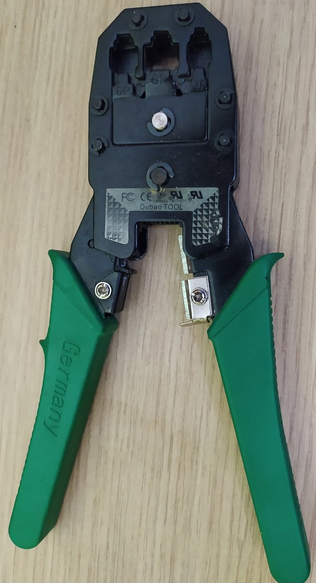

pavloa Δημοσ. 18 Ιανουαρίου 2023 Δημοσ. 18 Ιανουαρίου 2023 (επεξεργασμένο) Σε λίγο καιρό τελειώνω την δομημένη καλωδίωση cat6. Θα χρειαστώ εργαλεία για να περάσω βύσματα rj45 στα καλώδια που θα πηγαίνουν από την πρίζα μέχρι την συσκευή, pc κτλ. Όπως και να τερματίσω τα καλώδια σε πρίζες rj45 απο την πίσω μεριά της πρίζας, εδώ τι εργαλείο θα χρειαστώ? Προς το παρόν έχω στην άκρη μια πρέσα για βύσματα rj45, θα κάνει αυτή δουλεία ή θα χρειαστεί να πάρω άλλη? Επίσης θα αγοράσω και τεστερ για καλώδια ethernet ώστε να τα δοκιμάζω, σκέφτομαι για αυτό https://www.skroutz.gr/s/15228715/Uni-T-UT-682-Tester-Καλωδίων-Δικτύου.html θέλω να έχει και γεννήτρια ώστε να μπορώ να εντοπίζω τα καλώδια που έχω περάσει. Επίσης τι βύσματα rj45 προτείνετε να πάρω? Τι άλλα εργαλεία θα χρειαστεί να αγοράσω? Επεξ/σία 19 Ιανουαρίου 2023 από pavloa

pavloa Δημοσ. 20 Ιανουαρίου 2023 Μέλος Δημοσ. 20 Ιανουαρίου 2023 (επεξεργασμένο) Ναι το σκέφτηκα και εγώ το Punch Down Tool για να πατήσω τα καλώδια στις πρίζες απο την πίσω μεριά και αργότερα να το εχω για patch panel. Οπότε αν πάρω το τεστερ και το Punch Down Tool δεν χρειάζεται κάτι άλλο. Punch Down Tool να πάρω οτι βρω σε τοπικό κατάστημα ή να προτιμήσω κάτι συγκεκριμένο? Για ανοιχτό rack, patch panel κτλ θα ανοίξω θέμα αργότερα όταν θα είμαι έτοιμος (οικονομικά) να δω τι θα μου προτείνετε ώστε να ολοκληρώσω το δίκτυο του σπιτιού. Προς το παρόν περνάω καλώδια στο σπίτι, θα τερματήσω τα καλώδια σε πριζες, και θα βάλω ενα μικρό switch 8αρι για να δώσω ιντερνετ μόνο στα σημεία που θέλω. Ευχαριστώ για τις απαντήσεις. Επεξ/σία 20 Ιανουαρίου 2023 από pavloa
stelios.s Δημοσ. 20 Ιανουαρίου 2023 Δημοσ. 20 Ιανουαρίου 2023 Εαν πας σε legrand πριζακια το οποιο και σου προτεινω καθώς ειναι πολύ βολικά δεν χρειαζεσαι krone για τον τερματισμο. Πάνε κουμπωτά.. Παρολα αυτά ας εχεις ενα krone, δεν ειναι ακριβά και θα σου ειναι απαραίτητο σε patch panel στο μέλλον. 1
