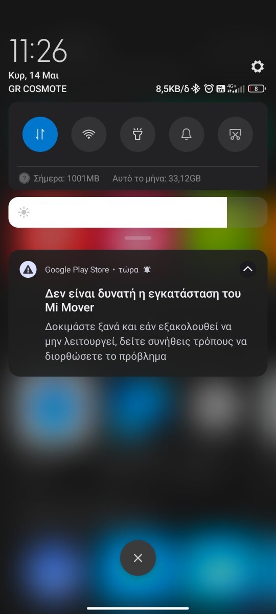

StringKIller-gr Δημοσ. 14 Μαΐου 2023 Δημοσ. 14 Μαΐου 2023 Καλησπέρα, έχω ακριβώς το ίδιο θέμα, δυστυχώς δεν μπορώ να κάνω εγκατάσταση το mi mover, μου βγάζει σφάλμα, δοκίμασα εκκαθάριση play store, πάλι τίποτα. Καμία άλλη εφαρμογή να κάνει το ίδιο? Είμαι από Xiaomi Redmi note 9 pro σε Xiaomi 11T. Δηλαδή έλεος. Δεν μπαίνει η εφαρμογή στο παλιό. Κάπου είχα διαβάσει ότι παλαιότερα το mi mover το είχαν προεγκατεστημένο τα Xiaomi. Αν ξέρει κάποιος κάτι θα μου είναι πολύ χρήσιμο.

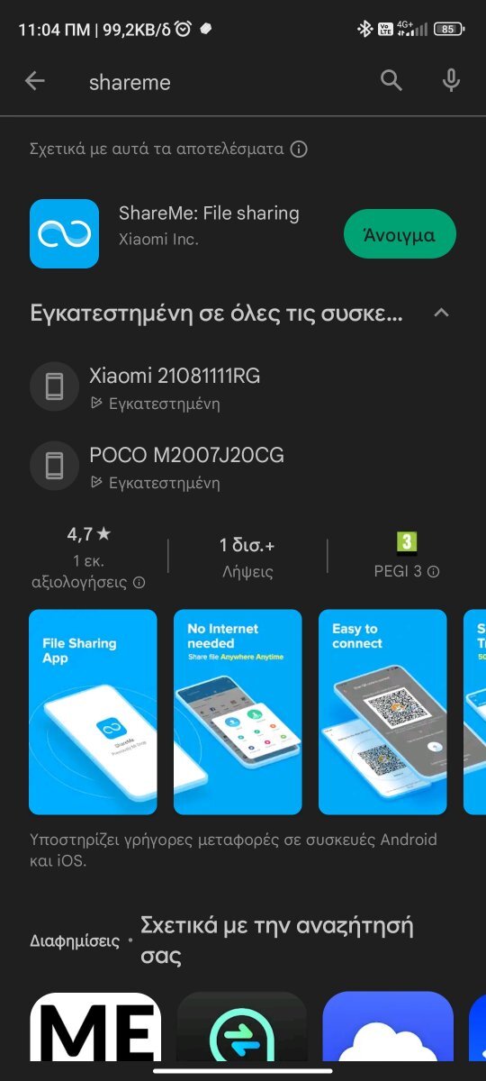

StringKIller-gr Δημοσ. 21 Μαΐου 2023 Δημοσ. 21 Μαΐου 2023 Καλημέρα, τελικά κατέβασα το apk απο εδω και έγινε η δουλειά μου.για μεταφορά αρχείων και media εγώ δουλεύω το shareme, πολύ ωραία εφαρμογή.
