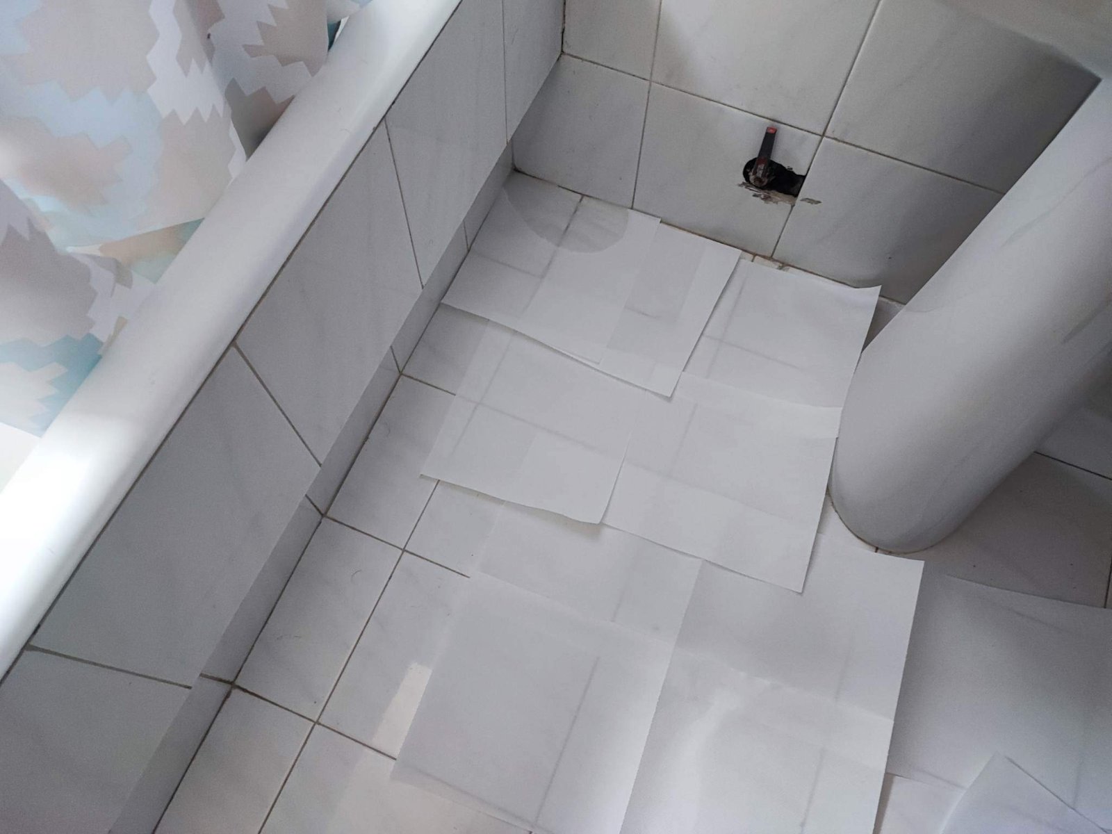

giantzeron Δημοσ. 16 Ιανουαρίου 2023 Δημοσ. 16 Ιανουαρίου 2023 (επεξεργασμένο) Χαιρετώ τη παρέα. Είναι τώρα 2-3 μέρες που στη γωνία της μπανιέρας με το πάτωμα πλακάκι έχει αρχίσει μια διαρροή άσχετη όμως με το αν ανοίγω κάποια βρύση κλπ. Συγκεκριμένα έχω κλείσει και το γενικό για ώρες και συνεχίζει να τρέχει. Λίγο μεν όπως πάντα αλλά τρέχει. Στη φωτό έχω βάλει χαρτί και φαίνεται στη γωνία από πού ξεκινάει το νερό *** Μήπως έχετε κάποια ιδέα τι μπορεί να συμβαίνει καθώς ο υδραυλικός θα αργήσει κάποιες μέρες ακόμα να έρθει. Σας ευχαριστώ Επεξ/σία 16 Ιανουαρίου 2023 από giantzeron
greekfragma Δημοσ. 16 Ιανουαρίου 2023 Δημοσ. 16 Ιανουαρίου 2023 ετοιμάσου για αρκετή βαβούρα στο μπάνιο. η διαρροή είναι πίσω από τα πλακάκια ή/και πλάι τοίχο γωνία από τη μπανιέρα. άρα θέλει ξύλωμα πλακάκια. το καλύτερο σενάριο είναι να είναι στη μεριά πιο αριστερά που βρίσκεται η μπαταρία της μπανιέρας και απλά να έτυχε να γλύφει εσωτερικά και να φτάνει λόγω κλίσης εκεί που σου βγάζει τη διαρροή στη γωνία με το χαρτί. πριν αρχίσεις τα ξυλώματα σκαψίματα βεβαιώσου οτι στη μεριά της μπαταρίας είναι όλα σωστά βιδωμένα, σφιγμένα.
dpolal Δημοσ. 16 Ιανουαρίου 2023 Δημοσ. 16 Ιανουαρίου 2023 H ζημιά είναι μάλλον σε σωλήνα πίσω από τα πλακάκια. Να παρακαλάς να είναι ορατή πίσω από τα δύο πλακάκια του τοίχου διότι αν πηγαίνει πίσω από την μπανιέρα θα χρειαστεί ξήλωμα.
Soulis_Maritsas Δημοσ. 16 Ιανουαρίου 2023 Δημοσ. 16 Ιανουαρίου 2023 Αν ηταν σπασμενος σωληνας πιστευω θα εβλεπες πιο πολλα νερα. Το λουκι της μπανιερας σε ποια πλευρα ειναι, αυτη που βλεπουμε η την απεναντι? Μπορει να εχει ξεραθει το λαστιχακι που εχει και να χανει καθε φορα που κανεις μπανιο και λιγο λιγο με την κλιση να βγαινει εκει.

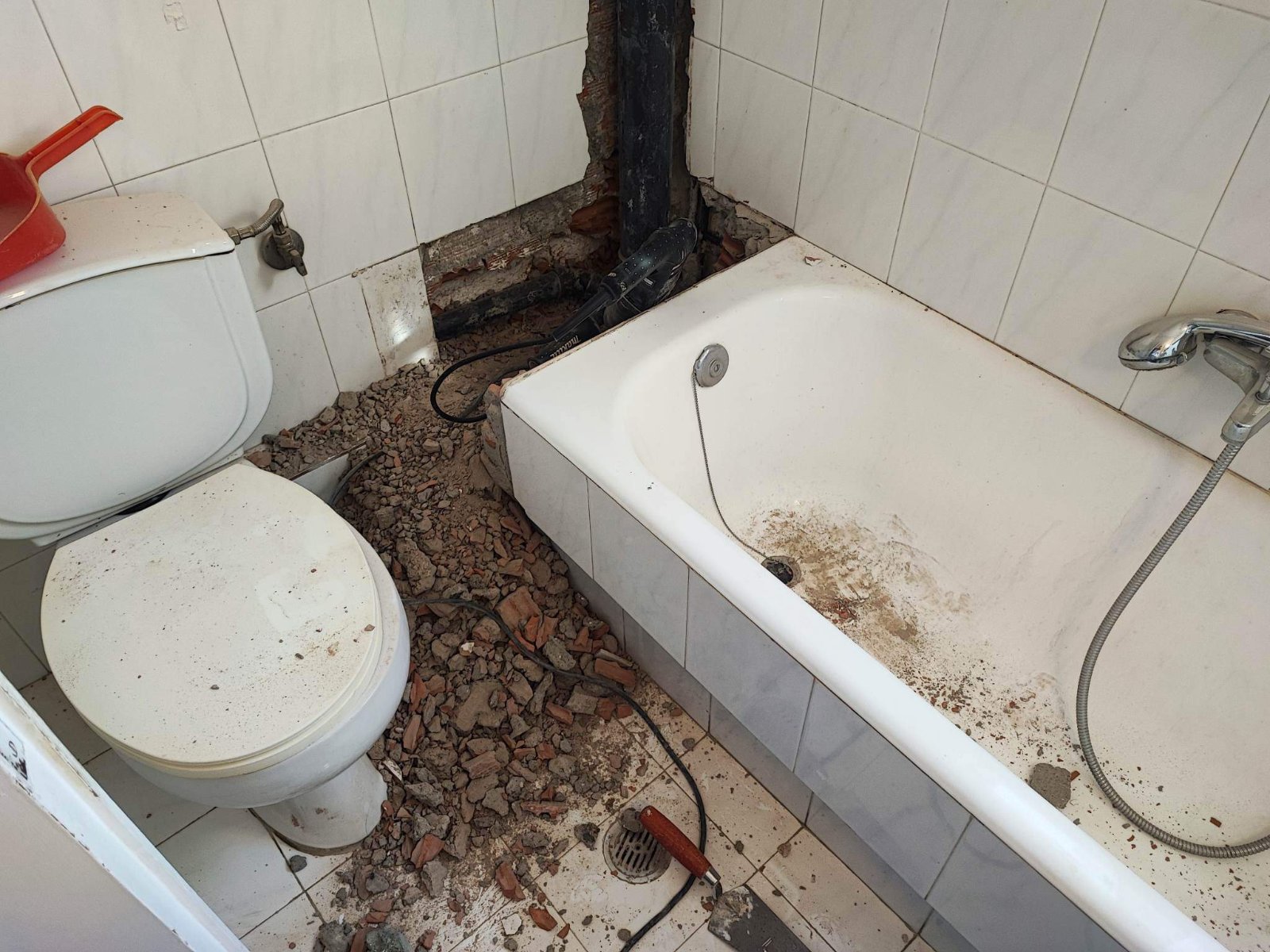

giantzeron Δημοσ. 16 Ιανουαρίου 2023 Μέλος Δημοσ. 16 Ιανουαρίου 2023 Χοντρή βαβούρα σε σχέση με αυτό που τράβηξα πριν κάτι μήνες σε θέμα της κεντρικής αποχέτευσης της πολυκατοικίας σίγουρα δε θα ναι. Δείτε φωτό και θα καταλάβετε. 1 ώρα πριν, Soulis_Maritsas είπε Αν ηταν σπασμενος σωληνας πιστευω θα εβλεπες πιο πολλα νερα. Το λουκι της μπανιερας σε ποια πλευρα ειναι, αυτη που βλεπουμε η την απεναντι? Μπορει να εχει ξεραθει το λαστιχακι που εχει και να χανει καθε φορα που κανεις μπανιο και λιγο λιγο με την κλιση να βγαινει εκει. Νερό συνεχίζει και βγαίνει. Δεν είναι μόνο τόσο όσο φάνηκε στο χαρτί στη πρώτη φωτό. Αλλά ναι σαφώς δεν μιλάμε για πλημμύρα. Σαν να στάζει συνεχώς ένα πράγμα απλα 2 1
unique798 Δημοσ. 16 Ιανουαρίου 2023 Δημοσ. 16 Ιανουαρίου 2023 ΒΑΛΕ ΤΑΠΑ ΣΤΗΝ ΜΠΑΝΙΕΡΑ Κ ΓΕΜΙΣΕ ΤΗΝ. (ποσοσοτητα : 3-4 ΚΟΥΒΑΔΕΣ ΝΕΡΟ) Ασε τις βρυση να τρεχει , κλεισε τον γενικο, το βραδυ κ κοιτα το πρωι για νερα... (Αν εχεις φιλτρο κατω στα ρολογια ανοιξε το να φυγει το "φυλακισμενο" νερο). Καθαρισε καλα με χαρτι-πανι, τα πλακακια) Βγαλε την ταπα κ αναμενε καμια ωρα, παντα με κλειστο τον γενικο. Αν βγουν νερα ειναι αποχευτευση. (Για εμενα το πιο πιθανο) Αν ειναι σωληνας νερου θα ειχες πολλα νερα , ΄λογο πιεσης. * Σε μια περιπτωση που γνωριζω... Σε αλλαγη μπανιερας εβαλαν μια πλαστικη η οποια λογο βαρους των ατομων απο τις ακρες "πετσικαριζε - στραβωνε" κ περνουσε νερο... Εγλυφε την μπανιερα κ μαζευε μια λιμνη απο κατω. Απο εκει εσταζε 3-4 μετρα ακτινα στον απο κατω.
greekfragma Δημοσ. 16 Ιανουαρίου 2023 Δημοσ. 16 Ιανουαρίου 2023 η ζημιά έγινε από τις προηγούμενες εργασίες. κάποιος μαζί με πλακάκι τούβλο κοπαναγε και σωληνώσεις και κάποια σωλήνα σε σύνδεσμο ή στη μπαταρία τραυματίστηκε και πλέον σου στάζει.
Soulis_Maritsas Δημοσ. 16 Ιανουαρίου 2023 Δημοσ. 16 Ιανουαρίου 2023 42 λεπτά πριν, giantzeron είπε Νερό συνεχίζει και βγαίνει. Δεν είναι μόνο τόσο όσο φάνηκε στο χαρτί στη πρώτη φωτό. Αλλά ναι σαφώς δεν μιλάμε για πλημμύρα. Σαν να στάζει συνεχώς ένα πράγμα απλα Αυτη η βανα διπλα στο σημειο που βγαινουν τα νερα τι ειναι? Ο γενικος του wc? Παιζει να ειναι εκει το θεμα? Δε φαινεται καλα στη φωτο
kage Δημοσ. 16 Ιανουαρίου 2023 Δημοσ. 16 Ιανουαρίου 2023 χρωματισμος νερου για μπανιερα π.χ. φλουροσκεινη εντοπισμος με θερμοκαμερα 1
NikosKallithea Δημοσ. 16 Ιανουαρίου 2023 Δημοσ. 16 Ιανουαρίου 2023 ...και να εχουμε κάποια ιδεα εχει κανένα νοημα, σπάσιμο θελουν τα πλακάκια
giantzeron Δημοσ. 16 Ιανουαρίου 2023 Μέλος Δημοσ. 16 Ιανουαρίου 2023 1 ώρα πριν, Soulis_Maritsas είπε Αυτη η βανα διπλα στο σημειο που βγαινουν τα νερα τι ειναι? Ο γενικος του wc? Παιζει να ειναι εκει το θεμα? Δε φαινεται καλα στη φωτο Ναι ο γενικός του νερού είναι 1 ώρα πριν, greekfragma είπε η ζημιά έγινε από τις προηγούμενες εργασίες. κάποιος μαζί με πλακάκι τούβλο κοπαναγε και σωληνώσεις και κάποια σωλήνα σε σύνδεσμο ή στη μπαταρία τραυματίστηκε και πλέον σου στάζει. Ξεκίνησε να στάζει σχεδόν 2 μήνες μετά τις εργασίες οπότε λίγο δύσκολο
greekfragma Δημοσ. 16 Ιανουαρίου 2023 Δημοσ. 16 Ιανουαρίου 2023 2 minutes ago, giantzeron said: Ναι ο γενικός του νερού είναι Ξεκίνησε να στάζει σχεδόν 2 μήνες μετά τις εργασίες οπότε λίγο δύσκολο στάζει αφού έχει γεμίσει 2 μήνες εσωτερικά τον τοίχο πίσω από τα πλακάκια και πλέον δεν έχει άλλη διέξοδο. υποθέσεις κάνουμε. η μέθοδος με τη χρωστική και τη θερμοκάμερα (αν δε θες να σπάς παντού μέχρι να βρεθεί το σημείο) ίσως είναι η ιδανικότερη.
