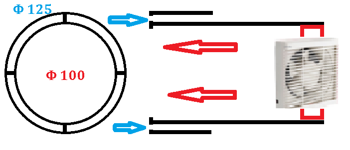

hp8 Δημοσ. 14 Ιανουαρίου 2023 Δημοσ. 14 Ιανουαρίου 2023 13 ώρες πριν, makevius είπε Θέλω να βάλω ένα ανεμιστηράκι εξαερισμού για να μειώσω την υγρασία του χώρου και τις οσμές . Το ερώτημα είναι να το βάλω να φέρνει φρέσκο αέρα από έξω ή να βγάζει έξω τον εσωτερικό αέρα , ποιό θα έχει καλύτερη απόδοσ Αν δεν θέλεις να κάνεις 2 τρύπες δες δυο σε ένα με σωλήνα πχ φ 100 που μπαίνει το φαν για να βγάζει αερα εξω και φ 125 -150 που μπαίνει ο αερας μέσα Οι δυο σωλήνες μεταξύ τους πηχακια για να στεριωθούν Η σωλήνα που βγάζει είναι μακρύτερη για να τραβά από το κέντρο Μπορείς να το κάνεις πάνω στην πορτα η να τρυπήσεις τοίχο

makevius Δημοσ. 14 Ιανουαρίου 2023 Μέλος Δημοσ. 14 Ιανουαρίου 2023 6 ώρες πριν, hp8 είπε Αν δεν θέλεις να κάνεις 2 τρύπες δες δυο σε ένα με σωλήνα πχ φ 100 που μπαίνει το φαν για να βγάζει αερα εξω και φ 125 -150 που μπαίνει ο αερας μέσα Οι δυο σωλήνες μεταξύ τους πηχακια για να στεριωθούν Η σωλήνα που βγάζει είναι μακρύτερη για να τραβά από το κέντρο Μπορείς να το κάνεις πάνω στην πορτα η να τρυπήσεις τοίχο Αν κατάλαβα καλά από το σχήμα ο αέρας που θα μπαίνει μέσα θα είναι με φυσική ροή και ο ανεμιστήρας θα βγάζει , σωστά; Βρήκα και αυτό , με αισθητήρα υγρασίας https://shop.dec-orama.gr/shop-2/εξαεριστήρες/εξαεριστήρες-μπάνιου/εξαεριστήρας-μπάνιου-o100-με-αισθητήρα-υ-2/
hp8 Δημοσ. 14 Ιανουαρίου 2023 Δημοσ. 14 Ιανουαρίου 2023 (επεξεργασμένο) 50 λεπτά πριν, makevius είπε Αν κατάλαβα καλά από το σχήμα ο αέρας που θα μπαίνει μέσα θα είναι με φυσική ροή και ο ανεμιστήρας θα βγάζει , σωστά; σωστα 50 λεπτά πριν, makevius είπε Βρήκα και αυτό , με αισθητήρα υγρασίας εχει νοημα ? 60 € Εγω θα έβαζα μια πρίζα με χρονοδιακόπτη να δουλεύει 3 - 4 ωρες σύνολο κατά διαστήματα με κατι οικονομικότερο Εσυ αποφασίζεις Επεξ/σία 14 Ιανουαρίου 2023 από hp8
