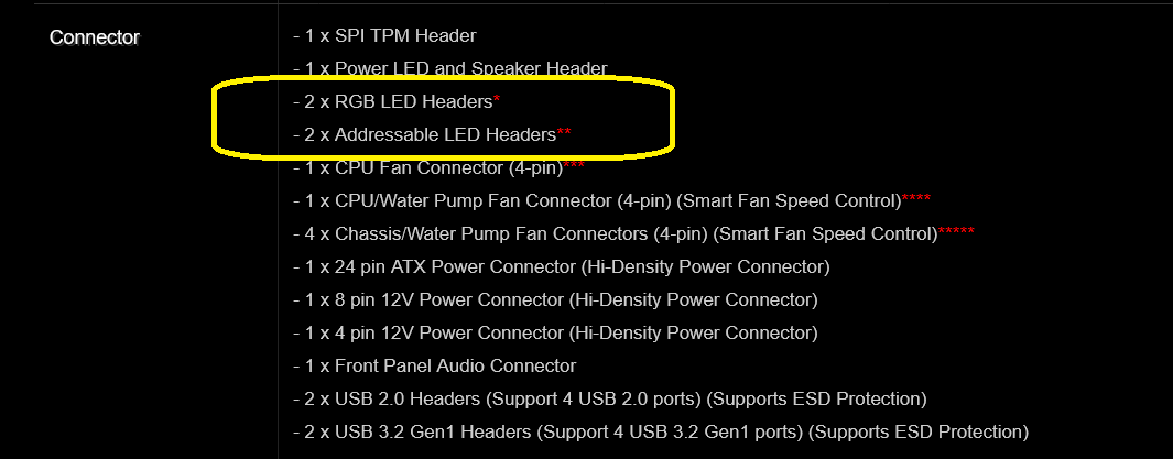

Στο πρώτο που ρωτάς,υπάρχουν δύο τύποι rgb.Το σκέτο rgb (12v) και το argb (5v).Καθένα από αυτά έχει διαφορετικό header στη μητρική για να δουλέψει και δεν είναι συμβατά μεταξύ τους. Αυτό πρακτικά λεει.H μητρική που αναφέρεις εχει header και για τους δύο τύπους (δες πάνω το screen του τριπλεξ).Δυο για απλό rgb και δύο για argb.Στο δεύτερο που ρωτας,από ότι βλέπω από το controller που έχει το κουτί μεσα,αφού συνδέσεις όλα τα fans πάνω του, φεύγει ένα 4pin για να πάει στη μητρική για έλεγχο στροφών και ενα argb καλώδιο για τον φωτισμο.Δεν έχεις θέμα καπου.Και στην τρίτη σου ερώτηση ,η μητρική σου έχει έξι 4 pin fan headers όπως λέει και στα specs της
 1 x CPU Fan Connector (4-pin)***
- 1 x CPU/Water Pump Fan Connector (4-pin) (Smart Fan Speed Control)****
- 4 x Chassis/Water Pump Fan Connectors (4-pin) (Smart Fan Speed Control

432014505_Screenshot2023-01-13at01-57-58ASRockB550MSteelLegend.png.476b96ebab5ce218f533d32e6bd1573a.png
2 λεπτά πριν, niko13 είπε
