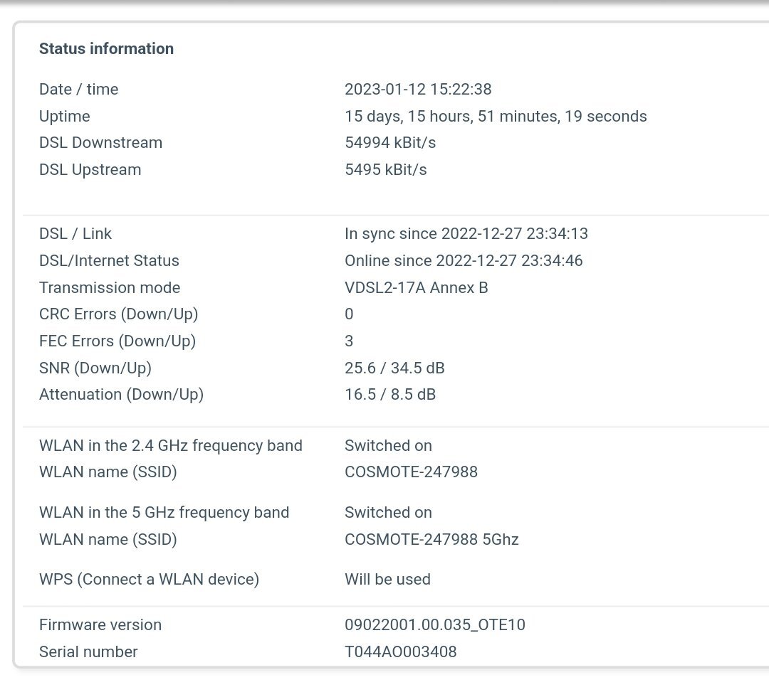

spiros219 Δημοσ. 12 Ιανουαρίου 2023 Δημοσ. 12 Ιανουαρίου 2023 Καλησπέρα Καλή χρονιά Το συμβόλαιο μου με τη Cosmote λήγει στις 3/2 και δεν μου έχουν κάνει καμία προσφορά παρά μόνο να μείνω όπως είμαι ίδια λεφτα ταχύτητα κλπ. Τώρα έχω 50αρα VDSL χωρίς λεπτά ομιλίας και δίνω 27€/μήνα Πήγα στη Vodafone να ρωτήσω για τιμές και μου έκαναν προσφορά για 100αρα με λεπτά ομιλίας και Vodafone TV στα 26.5€/μήνα . Η ερώτηση μου είναι αν κάνω την αλλαγή θα έχω θέμα με αποσυνδέσεις, χαμηλο συγχρονισμό κλπ ή θα είναι το ίδιο? Πώς λειτουργεί η αλλαγή? Αλλάζουν τπτ καλώδια στη διαδικασία η παραμένω ίδια καμπίνα θέση κλπ. Δεν έχω ιδέα πως δουλεύει όλο αυτό. Με τη Cosmote δεν έχω κανένα θέμα η γραμμή πάει σφαίρα. Παραθέτω και τα στατιστικά της γραμμής αν τυχόν είναι χρήσιμα Ευχαριστώ
Aggelos_INSM Δημοσ. 12 Ιανουαρίου 2023 Δημοσ. 12 Ιανουαρίου 2023 Η γραμμη σου ειναι μια χαρα, απλα για να εισαι καλυμμενος βεβαιώσου οτι το ρουτερ ειναι πάντα συνδεδεμένο στην πρώτη τηλεφωνική γραμμη

geoavlonitis Δημοσ. 19 Ιανουαρίου 2023 Δημοσ. 19 Ιανουαρίου 2023 Το fttxgr λειτουργει βασει των δεδομενων που ανεβαινουν απο χρηστες των forum, οπότε λειπουν πολλες καμπινες. Οπως τη βλεπω την γραμμη, πρεπει να εισαι οκ για 100αρα. Καμπινα δεν αλλαζεις. Επιφυλαξη μονο οτι θα χρειαστει να αλλαξεις ζευγος καλωδιων (που δε νομιζω να εχει θεμα) και να ερθει τεχνικος στο σπιτι. Μια φορα που καναμε φορητοτητα απο ADSL OTE σε ADSL αλλου παροχου ετσι εγινε.
