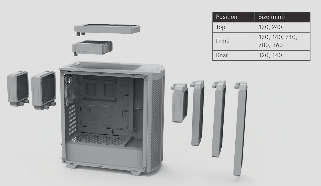

ICE-T Δημοσ. 12 Μαρτίου 2024 Δημοσ. 12 Μαρτίου 2024 φιλαράκι μόνο 240αρα επάνω μπορείς να βάλεις, δεν νομίζω να έχεις κάποιο θέμα με το ψυγείο εμπρός στα spec's τού κουτιού γράφει ακριβώς τι χωράει, η μπορείς να δεις μερικά τελείωμενα build με 280αρι ψυγείο εμπρός στο ίντερνετ.
Sablj Δημοσ. 12 Μαρτίου 2024 Δημοσ. 12 Μαρτίου 2024 Αν πας εδώ σου λέει ακριβώς τι ψυγεία παίρνει και σε ποιές θέσεις. Δες τα και ψάξε αντίστοιχα.
SeNNinhA Δημοσ. 12 Μαρτίου 2024 Δημοσ. 12 Μαρτίου 2024 23 λεπτά πριν, ICE-T είπε φιλαράκι μόνο 240αρα επάνω μπορείς να βάλεις, δεν νομίζω να έχεις κάποιο θέμα με το ψυγείο εμπρός στα spec's τού κουτιού γράφει ακριβώς τι χωράει, η μπορείς να δεις μερικά τελείωμενα build με 280αρι ψυγείο εμπρός στο ίντερνετ. Οπως ειπωθηκε. Θα βάλεις στην οροφή μια ΑΙΟ 240mm. Οποια σου αρεσει. Κλασικα αυτη την στιγμη λογικα συμφερει να πας στην Artic Liquid Freezer IIΙ σε σουπερ προσφορα κατ ευθειαν απο την Artic (Black, White, ARGB ή όχι) Multi-Compatible All in One CPU Water Cooling | ARCTIC 2 ώρες πριν, mixalis95320 είπε Απο μεσα βαζεις το ψυγείο και απο την εξω-μπροστα πλευρά βαζεις τα fan. Οχι ψυγειο+fan απο την ιδια πλευρά. Θα κερδίσεις 2 -3 εκατοστά ετσι. Δεν υπάρχει αλλος τρόπος. Και αυτο σωστό 1 1
