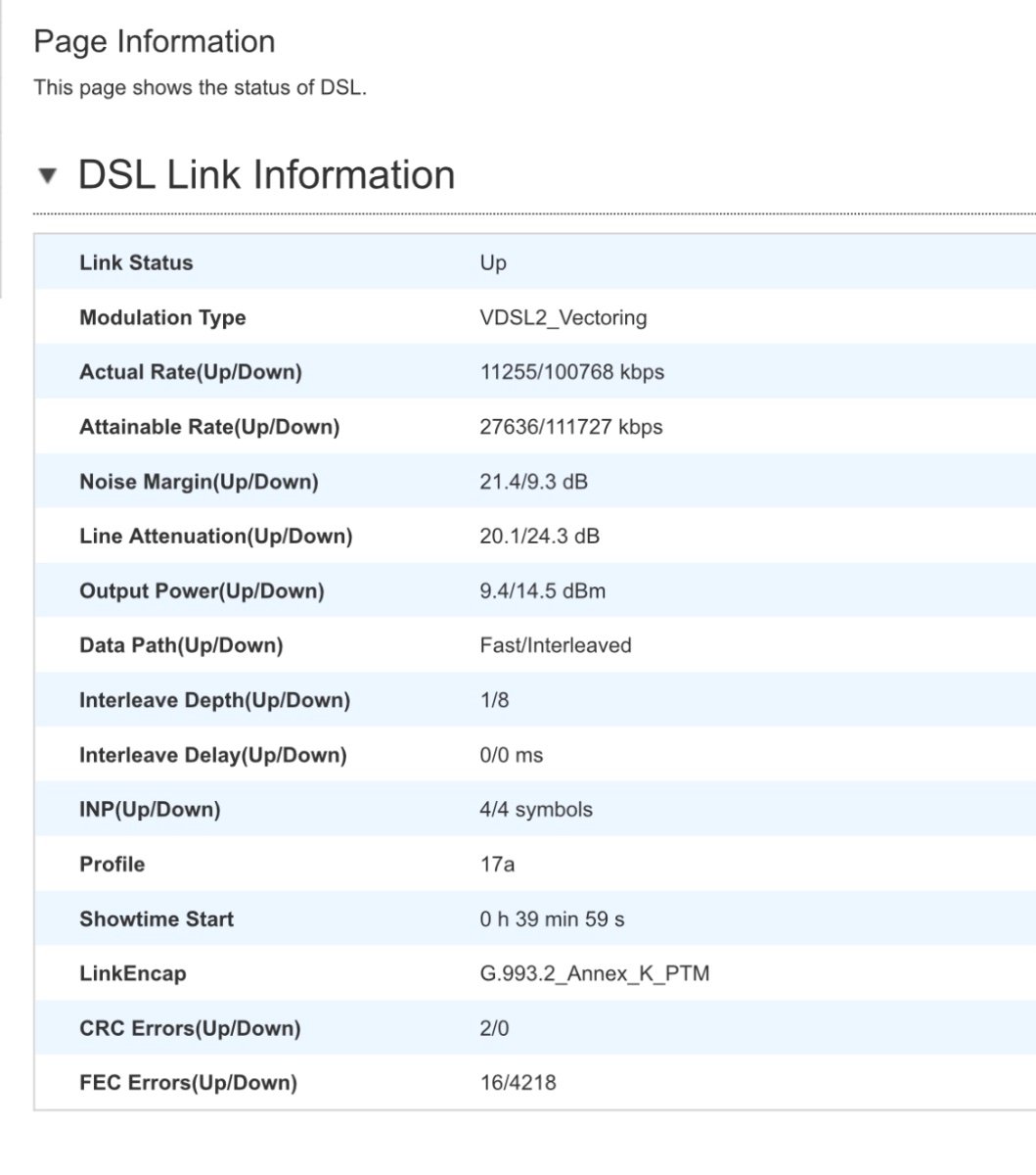

Andresalonika Δημοσ. 11 Ιανουαρίου 2023 Δημοσ. 11 Ιανουαρίου 2023 Δεν μας ανέβασες όμως ένα screenshot μέσα απο το ρούτερ για να δούμε στατιστικά της γραμμής.
tomtomtom Δημοσ. 12 Ιανουαρίου 2023 Μέλος Δημοσ. 12 Ιανουαρίου 2023 17 ώρες πριν, Inuyasha είπε Ξεκινά με τα απλά, άνοιξε την κεντρική μπριζα και βγάλε τα έξτρα καλώδια κράτησε μόνο αυτά που έρχονται από έξω από το σπίτι, βάλε εκεί το μόντεμ και δες τι γίνεται, όπως τα γράφεις ο ηλεκτρολόγος που ήρθε μάλλον δεν είναι τόσο σχετικός, οι μετρήσεις είναι μετρήσεις αν της έκανε σωστά δεν θα έπρεπε να μπει στη διαδικασία να αλλάξει ζευγάρι Όσο για το ftth που ρωτάς αν είναι διαθέσιμο στην περιοχή σου, πληρώνεις τελοι σύνδεσης (αν δεν κάνω λάθος είναι γύρω στο 50 αρικο, ρώτα την εταιρία σου για να σου πει ακριβώς) Το έχω κανει και αυτο με τα εξτρα καλωδια. Πλεον εχω μονο την κεντρικη μπριζα που ερχεται απο τον πινακα χωρις αλλα καλωδια πανω. Η αλλαγη εγινε καθαρα για να μας φυγει η ιδεα που λεμε. Ριξαμε εξωτετικα και καινουριο καλωδιο δοκιμαστικα κατηγοριας cat 6 και παλι δεν συγχρονιζε με τιποτα. Προφανως δεν σηκωνει 100αρα γραμμη γιατι και αλλος γειτονας αντιμετωπιζει το ιδιο θεμα με μενα. 14 ώρες πριν, Andresalonika είπε Δεν μας ανέβασες όμως ένα screenshot μέσα απο το ρούτερ για να δούμε στατιστικά της γραμμής. Αυτό εννοείς; https://drive.google.com/file/d/14xcAvvfMvvHRq-u4cBW-k93pOL_IwLOS/view?usp=share_link Εδώ ειναι το log_file απο το ρουτερ. Η κατασταση ειναι τραγικη...
Andresalonika Δημοσ. 12 Ιανουαρίου 2023 Δημοσ. 12 Ιανουαρίου 2023 47 λεπτά πριν, tomtomtom είπε Αυτό εννοείς; Ναι! Καλά το φαντάστηκα! Παίρνεις υπηρεσία απο μια απο τις πολλές προβληματικές καμπίνες της Vodafone. Το χειρότερο είναι οτι είσαι και πελάτης τους και δεν βρίσκουν τίποτα. Αρχικά φροντίζεις να απομονώσεις τα υπόλοιπα πριζάκια του σπιτιού και κάθε παράλληλη σύνδεση/διακλάδωση και να έχεις τη γραμμή του οτε απευθείας στην υποδοχή DSL του ρούτερ. https://www.cyta.com.cy/mp/informational/support/files/wiring-guide-for-broadband_GR.pdf Δεύτερον, κυνήγησε τους για να λυθεί το πρόβλημα. Και στην 50άρα θα έχεις θέμα. Εφόσον η καμπίνα έχει πρόβλημα θα έχεις θέμα σε όποιον πάροχο κι αν πας. Κάνε και καταγγελία στην ΕΕΤΤ.
tomtomtom Δημοσ. 12 Ιανουαρίου 2023 Μέλος Δημοσ. 12 Ιανουαρίου 2023 (επεξεργασμένο) 5 ώρες πριν, Andresalonika είπε Ναι! Καλά το φαντάστηκα! Παίρνεις υπηρεσία απο μια απο τις πολλές προβληματικές καμπίνες της Vodafone. Το χειρότερο είναι οτι είσαι και πελάτης τους και δεν βρίσκουν τίποτα. Αρχικά φροντίζεις να απομονώσεις τα υπόλοιπα πριζάκια του σπιτιού και κάθε παράλληλη σύνδεση/διακλάδωση και να έχεις τη γραμμή του οτε απευθείας στην υποδοχή DSL του ρούτερ. https://www.cyta.com.cy/mp/informational/support/files/wiring-guide-for-broadband_GR.pdf Δεύτερον, κυνήγησε τους για να λυθεί το πρόβλημα. Και στην 50άρα θα έχεις θέμα. Εφόσον η καμπίνα έχει πρόβλημα θα έχεις θέμα σε όποιον πάροχο κι αν πας. Κάνε και καταγγελία στην ΕΕΤΤ. Με την 50αρα δεν ειχα θεματα ομως. Απομονωσα την μπριζα, τηλεφωνο σταθερο δεν ειχα ποτε, το μοντεμ ειναι συνδεδεμενο απευθειας στην μπριζα που ερχονται τα καλωδια του κεντρικου πινακα και εχω βγαλει τις διακλαδωσεις. Εκανα και καταγγελία στην ΕΕΤΤ και περιμενω να με καλεσουν για να ριξω την ταχυτητα. Αν επιτρεπεται απο που καταλαβες οτι η καμπινα ειναι προβληματικη και πως μπορω εγω να πω στον τεχνικο που θα ερθει πχ οτι ξες φιλε το προβλημα ειναι δικο σας; Δεν υπαρχει σωτηρια δλδ. Πρεπει να πουλησω το σπίτι και να παω σε αλλο 😂 Επεξ/σία 12 Ιανουαρίου 2023 από tomtomtom
Andresalonika Δημοσ. 12 Ιανουαρίου 2023 Δημοσ. 12 Ιανουαρίου 2023 Αυτά τα φαινόμενα/προβλήματα της γραμμής που αναφέρεις είναι από τα βασικά χαρακτηριστικά μια προβληματικής καμπίνας της Vodafone. Αν δεις τεχνικό πες του οτι το ξαφνικά και σε τυχαία χρονικά σημεία το SNR πέφτει απότομα στο 0 dB και κάτω από το μηδέν π.χ -1 dB, -2 dB. Και εννοείται ότι έχεις τόσες αποσυνδέσεις που πρακτικά δεν έχεις υπηρεσία.
