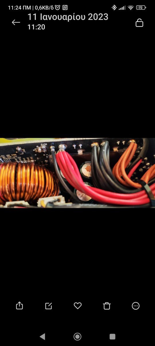

tyf Δημοσ. 11 Ιανουαρίου 2023 Δημοσ. 11 Ιανουαρίου 2023 Καλημέρα. Σημερα είδα ότι δεν ξεκίναγε το pc και είδα ότι είναι το τροφοδοτικό. Έχουν σκασει οι πυκνωτές. Φτιάχνεται λέτε η δεν αξίζει. Το τροφοδοτικό είναι το corsair rm850.
Giorgos85thess Δημοσ. 11 Ιανουαρίου 2023 Δημοσ. 11 Ιανουαρίου 2023 Φαινεται να εχει χωρο να τους βγαλεις απο πανω χωρις να αποκολλησεις πολυ πραγμα. Αλλα ποσο να σε χρεωσουν... 20-30ε λογικα. Ξερω εγω, αν ειναι παλιο ισως να μην αξιζει γιατι θα σκασουν και αλλοι μετα.

Dantε Δημοσ. 11 Ιανουαρίου 2023 Δημοσ. 11 Ιανουαρίου 2023 Μπορει να επισκευαστει αλλα δε ξερεις αν ειναι μονο οι πυκνωτες το προβλημα. Μπορει να ειναι και κατι αλλο. Ποσα χρονια το εχεις; ΥΓ. Παντως αν σκοπευεις να το πας για πεταμα, θα το ηθελα ,γιατι ξυλωνω mosfets ψυκτρες κτλ και τα χρησιμοποιω σε project μου. 3

duffyduck Δημοσ. 12 Ιανουαρίου 2023 Δημοσ. 12 Ιανουαρίου 2023 (επεξεργασμένο) Αφού το άνοιξε, τώρα θα αγοράσει καινούργιο. Τα λάθη πληρώνονται. Μπορείς να αλλάξεις πυκνωτές, αρκεί να βρεις πυκνωτές με τα ίδια χαρακτηριστικά, των 105 βαθμών και να είναι ποιοτικοί. Και φυσικά την επισκευή θα την κάνει έμπειρος επαγγελματίας. Δηλαδή τουλάχιστον είναι 50ευρω. Πάρε καινούργιο. Σημείωση: Ώρες, ώρες, γράφω ό,τι θέλω, γιατί γράφω κάτι, το σβήνω, γράφω κάτι διαφορετικό και το νόημα είναι είτε ό,τι να 'ναι, είτε αντίθετο από αυτό που θέλω τελικά να γράψω. 😂🤣 Επεξ/σία 12 Ιανουαρίου 2023 από duffyduck 1

FasTaker Δημοσ. 13 Ιανουαρίου 2023 Δημοσ. 13 Ιανουαρίου 2023 Βασικα εχω αλλαξει πυκνωτες σε τροφοδοτικο και ακομα παιζει. Κολλητηρακι και τσικνησα το εργαστηριο στα ηλεκτρονικα RF στο TEI πειραια μιλαμε για 20 ετια τωρα δεν εβρισκα πουθενα πυκνωτες 24 & 12 pF. Πλεον το συγκεκριμενο εχει γινει τροφοδοτικο παγκου αλλα παιζει μια χαρα ,το effiency εχει πεσει στα ταρταρα αλλα για αυτο που θελω μια χαρα παει.

50EuroUser Δημοσ. 14 Ιανουαρίου 2023 Δημοσ. 14 Ιανουαρίου 2023 Φίλε μπορείς να βγάλεις καμιά φωτογραφία να δούμε ποιά μάρκα/μοντέλο είναι οι πυκνωτές ; Είναι τόσο σαπίλα τα RM και έχει τίποτα Ltec ή Teapo ; Άμα φόραει τους πράσινους Teapo SC και το έχεις απο το 2014 είναι απόλυτα λογικό να σκάσανε πάντως. Με υπομονή κολλητήρι και τα σωστά κομμάτια το φτιάχνεις πάντως έστω και για 2ο για να υπάρχει στην άκρη. *Στο λινκ υπάρχει το review απο το TPU του Άρη απο το 2013, μάλλον αυτό θα 'χεις και εσύ. Ltec θυμάμαι άλλαζα σε κάτι Chieftec GPS-A450 με ΟΕΜ Delta λίγο πριν το 2010. Σκέτη τραγωδία είναι η Corsair αν σε τέτοιο τροφοδοτικό των 130€ έβαζε αυτούς του πυκνωτές μιλάμε για αθλιότητα. Άμα θες πάντως να βρεις κοντά στα Specs με αυτούς που φοράει τώρα να τους αλλάξεις και να μην ασχοληθείς για τα επόμενα 30 χρόνια κοίτα για Nichicon UPW σειρά ή United Chemi-Con KYB. 2
