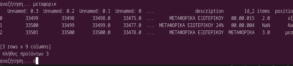

lyda94 Δημοσ. 10 Ιανουαρίου 2023 Μέλος Δημοσ. 10 Ιανουαρίου 2023 (επεξεργασμένο) 4 ώρες πριν, elio_1 είπε Από python, κάνε εξαγωγή σε csv. Θεωρώ ότι υπάρχουν στήλες με id, description, Id_2 που αντιστοιχούν στα πεδία της αναζήτησης import pandas as pd import time file = 'qqq.csv' # γράψε το όνομα του αρχείου timestr = time.strftime("%Y%m%d-%H%M%S") def anaz(query): results1 = inv_1[inv_1['id'].str.contains(query)] results2 = inv_1[inv_1['description'].str.contains(query)] results3 = inv_1[inv_1['Id_2'].str.contains(query)] results_t = [results1, results2, results3] results_q = pd.concat(results_t).drop_duplicates().reset_index(drop=True) return results_q inv_1 = pd.read_csv(file) inv_1['id'] = inv_1['id'].astype('string') inv_1['description'] = inv_1['description'].astype('string') inv_1['Id_2'] = inv_1['Id_2'].astype('string') print("Για τερματισμό πατα enter στην αναζήτηση") while True : ask = input("αναζήτηση... ").upper() if ask == '': break else: que = anaz(ask) grammes = que.shape[0] print(que, '\n πλήθος προϊόντων',grammes) Χρησιμοποιεί 3 στήλες, id description Id_2 και θεωρεί ότι είναι στα κεφαλαία... Δεν καταλαβα τιποτα! 2 ώρες πριν, Ukforthemoment είπε λογικά αν έχει κίνηση ο κωδικός δεν θα μπορεί να διαγραφεί. Δεν σου βγάζει αποτελέσματα αν βάλεις σκέτο "μπριζόλα"; Ναι, αν εχει κινηθει στη χρηση, δεν με αφηνει να τον διαγραψω. Αν βάλω μπριζόλα, θα μου βγάλει 20 κωδικούς, το έχω ψιλοφτιάξει αυτό. Αν βάλω, όμως πχ μπαταρια, θα μου βγάλει 511 κωδικούς. 33 λεπτά πριν, Ukforthemoment είπε Aν τα βάλεις να τα "εκτυπώσει" βάση περιγραφής και όχι κωδικού δεν θα στα πάει όλα με τις ίδιες περιγραφές το ένα κάτω απο το άλλο; Δυστυχώς, όχι! 3 ώρες πριν, dpolal είπε Για πόσο μεγάλη επιχείρηση μιλάμε δηλαδή; Να υποθέσω ότι μάλλον πρόκειται για κάποια αποθήκη, διότι τα super market συνήθως είναι ποιο οργανωμένα σε αυτόν τον τομέα. Μιλάμε για τροφοδόσίες πλοίων. Εκτός του στοκ, ό,τι μπαίνει βγαίνει. Και μιλάμε για παραγγελίες μπορεί και 300-400 κωδικών. Δοκίμασα τα plug-ins που μου είπε το παιδί πιο πάνω, αλλά δεν είχαμε τύχη! Κρίμα, και το είχα πιστέψει! Επεξ/σία 10 Ιανουαρίου 2023 από lyda94
elio_1 Δημοσ. 11 Ιανουαρίου 2023 Δημοσ. 11 Ιανουαρίου 2023 9 ώρες πριν, lyda94 είπε Δεν καταλαβα τιποτα! Είναι με python. χρησιμοποιεί αρχείο που έχεις κάνει export από το πρόγραμμα σε μορφή csv, μια μορφή αρχείων τιμών όπως το excel. Πραγματοποιεί αναζήτηση σε 3 στήλες που είναι απαραίτητο να έχουν τίτλο "id", "description" & "Id_2" (case sensitive). Μπορεί να περιέχει κι άλλες στήλες αλλά δεν γίνεται σε αυτές η αναζήτηση. Το παράδειγμα της εικόνας στο προηγούμενο post μου δείχνει μια αναζήτηση για "μεταφορικ". Η επιστροφή είναι μια "λίστα" που εμφανίζει τις γραμμές που περιέχουν το κείμενο που ζητήθηκε και το πλήθος τους. 1
