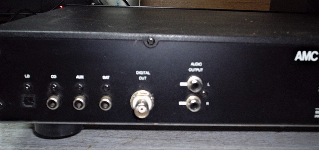

Chris2756 Δημοσ. 11 Ιανουαρίου 2023 Μέλος Δημοσ. 11 Ιανουαρίου 2023 Ευχαριστω για τις ιδεες και τον χρονο σας. Η τηλεοραση μου Samsung UE43NU7022K, μεταξυ αλλων εχει in/out digital optical connector (S/PDIF) To DAC μου AMC dac8 εχει 1 optical και 3 coaxial εισοδους (φωτο) Η τιβουλα προς το παρον με καλυπτει, καποια στιγμη στο μελλον μπορει να παω σε 65αρα. Αν δεν μας εχουν ισοπεδωσει ο Πουτιν και τα αλλα παιδια. Βρηκα εναν ανταπτορα απο scart σε hdmi στα 25Ε. Δεν ξερω αν αλλοιωνει την ποιοτητα σηματος εικονας. Kαι το Sony καλη περιπτωση φαινεται παντως, συνδεση hdmi και coaxial εξοδο για τον ηχο. ΟΚ πιο μοντερνο απο το Cyber και τα 50Ε που ζητα δεν ειναι απαγορευτικο ποσον
