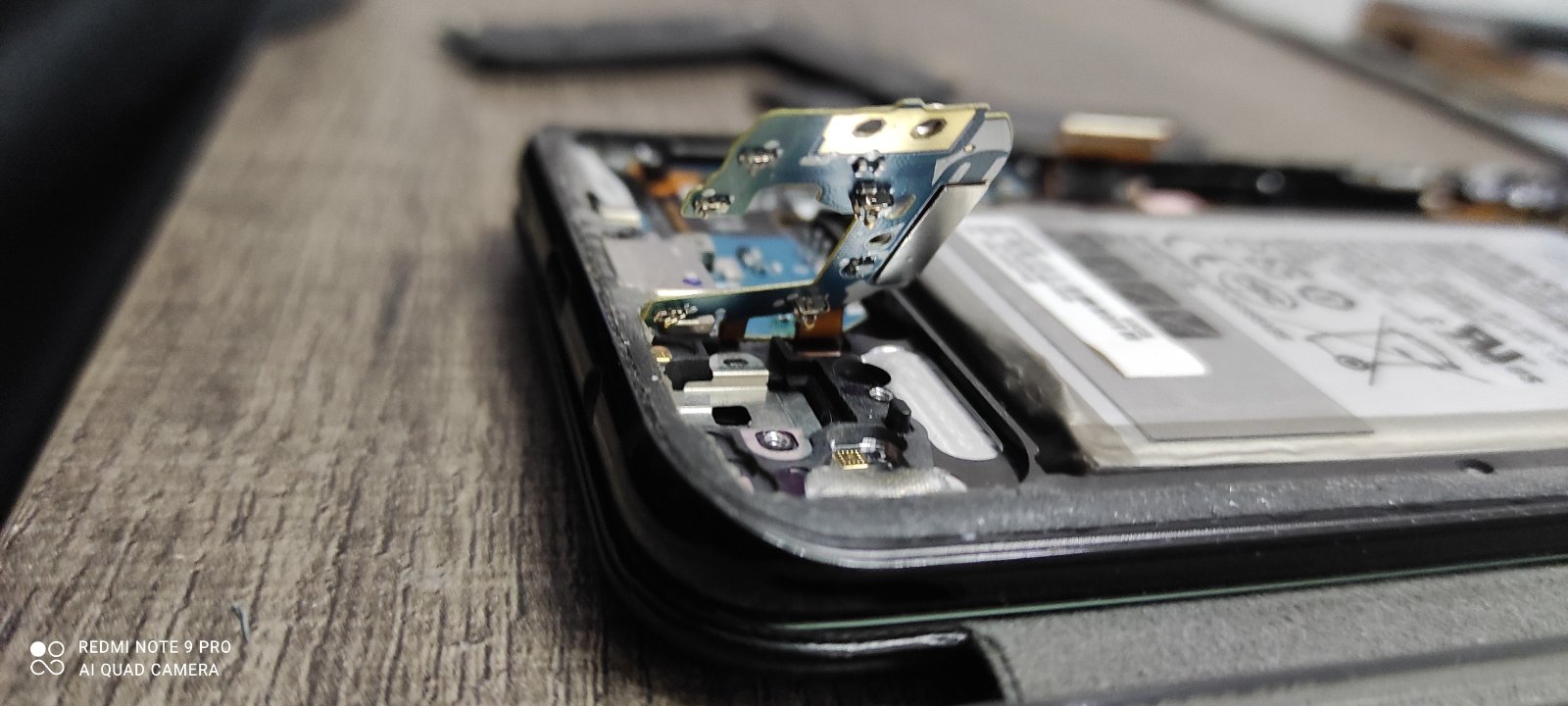

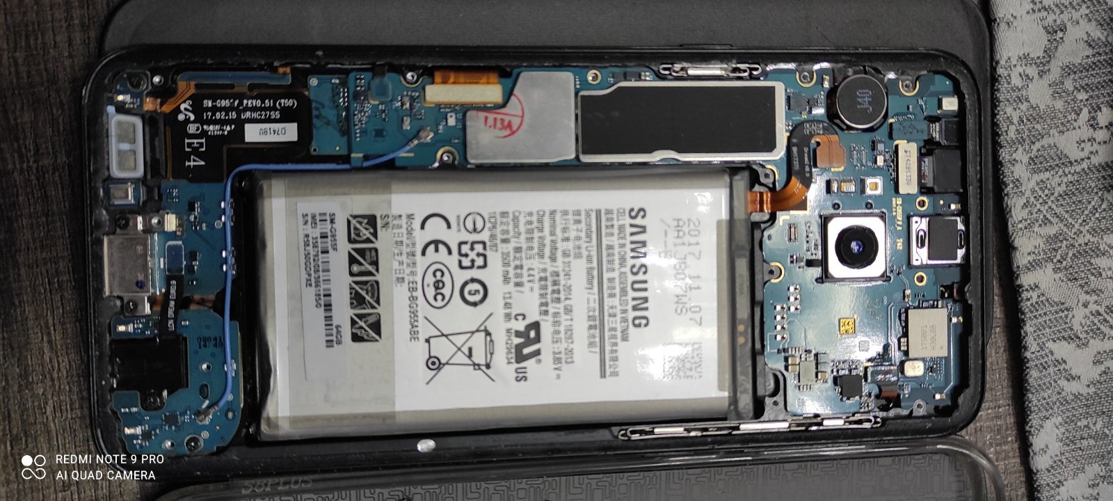

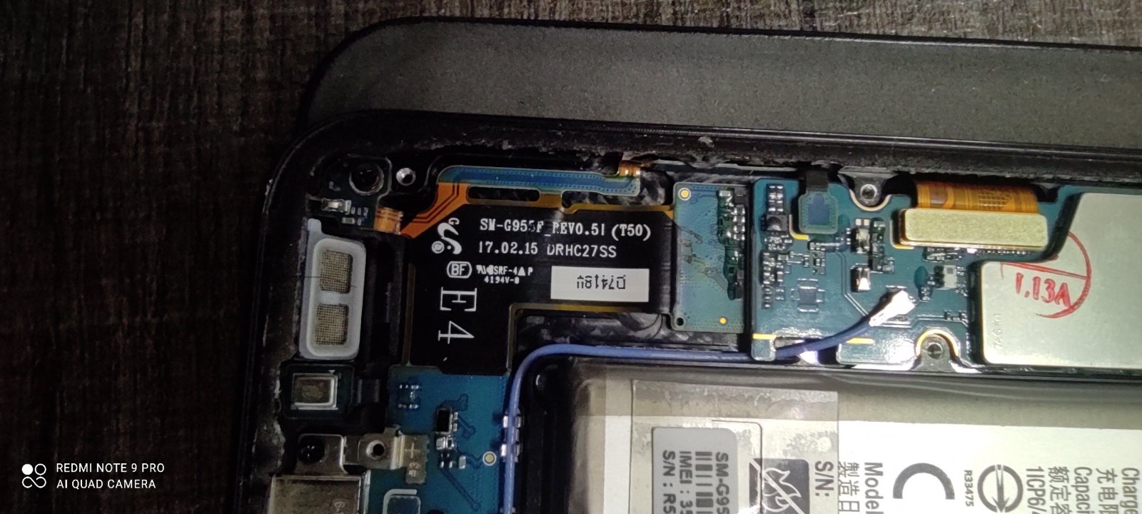

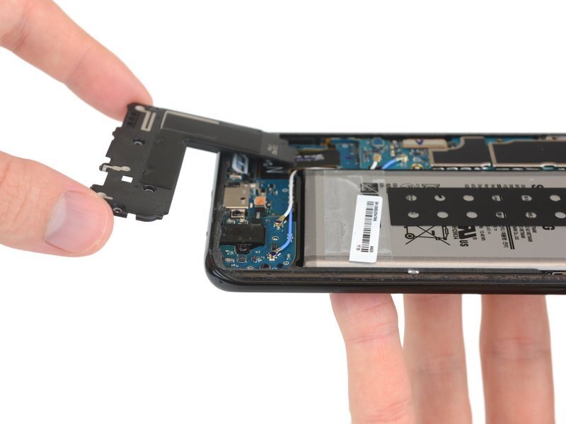

Finn Δημοσ. 11 Ιανουαρίου 2023 Δημοσ. 11 Ιανουαρίου 2023 (επεξεργασμένο) Έχεις τσεκαρει ότι το antenna cable ειναι οκ; Μπλέ/λευκό στην παρακάτω φωτογραφία: Επεξ/σία 11 Ιανουαρίου 2023 από Finn
vasilissouvlaki Δημοσ. 11 Ιανουαρίου 2023 Μέλος Δημοσ. 11 Ιανουαρίου 2023 47 λεπτά πριν, Finn είπε Έχεις τσεκαρει ότι το antenna cable ειναι οκ; Μπλέ/λευκό στην παρακάτω φωτογραφία: Εμένα έχει μόνο ένα το μπλε g955f

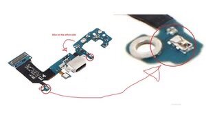

Finn Δημοσ. 11 Ιανουαρίου 2023 Δημοσ. 11 Ιανουαρίου 2023 (επεξεργασμένο) 2 ώρες πριν, vasilissouvlaki είπε Εμένα έχει μόνο ένα το μπλε g955f Έχεις ελέγξει ότι είναι σωστά κουμπωμενο και δεν έχει κοπεί κάπου; Το δεύτερο καλώδιο λογικά είναι για άλλο κωδικό από τον 955f Επίσης σιγουρέψου ότι η daughterboard (εκεί που είναι η θύρα φόρτισης) έχει τοποθετηθεί σωστά γιατί στην κάτω πλευρά της έχει κάποια pin που εφάπτονται στο σασί για να λειτουργεί σαν κεραία. Ειναι πολύ πιθανό για την αλλαγή της οθόνης να χρησιμοποιήθηκε 3rd party ανταλλακτικό στο οποίο δεν υπάρχουν οι 6 επίχρυσες επαφές στις οποίες εφάπτεται η daughter board. Επεξ/σία 11 Ιανουαρίου 2023 από Finn
vasilissouvlaki Δημοσ. 12 Ιανουαρίου 2023 Μέλος Δημοσ. 12 Ιανουαρίου 2023 23 ώρες πριν, Finn είπε Έχεις ελέγξει ότι είναι σωστά κουμπωμενο και δεν έχει κοπεί κάπου; Το δεύτερο καλώδιο λογικά είναι για άλλο κωδικό από τον 955f Επίσης σιγουρέψου ότι η daughterboard (εκεί που είναι η θύρα φόρτισης) έχει τοποθετηθεί σωστά γιατί στην κάτω πλευρά της έχει κάποια pin που εφάπτονται στο σασί για να λειτουργεί σαν κεραία. Ειναι πολύ πιθανό για την αλλαγή της οθόνης να χρησιμοποιήθηκε 3rd party ανταλλακτικό στο οποίο δεν υπάρχουν οι 6 επίχρυσες επαφές στις οποίες εφάπτεται η daughter board. Άρα η πλακέτα φόρτισης είναι η κεραία?
Finn Δημοσ. 13 Ιανουαρίου 2023 Δημοσ. 13 Ιανουαρίου 2023 17 ώρες πριν, vasilissouvlaki είπε Άρα η πλακέτα φόρτισης είναι η κεραία? Το σασί πάνω στο οποίο είναι τοποθετημένη η οθόνη έχει πάνω του κεραίες. Η επικοινωνία γίνεται με κάποιες χρυσές επαφές στην εσωτερικη του πλευρά στις οποίες εφάπτεται η μικρή πλακέτα η οποία με τη σειρά της μεταφέρει το σήμα κινητής με το μικρό μπλε/άσπρο καλώδιο . Σε after market οθόνες είτε δεν υπάρχουν αυτές οι επαφές ειτε θέλει λίγο ξύσίμο να εμφανιστούν.

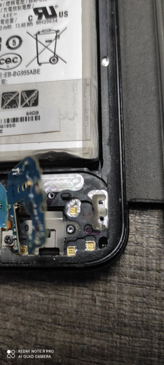

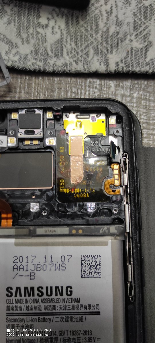

vasilissouvlaki Δημοσ. 15 Ιανουαρίου 2023 Μέλος Δημοσ. 15 Ιανουαρίου 2023 Στις 13/1/2023 στις 1:28 ΜΜ, Finn είπε Στις 11/1/2023 στις 9:05 ΜΜ, Finn είπε Στις 13/1/2023 στις 1:28 ΜΜ, Finn είπε Το σασί πάνω στο οποίο είναι τοποθετημένη η οθόνη έχει πάνω του κεραίες. Η επικοινωνία γίνεται με κάποιες χρυσές επαφές στην εσωτερικη του πλευρά στις οποίες εφάπτεται η μικρή πλακέτα η οποία με τη σειρά της μεταφέρει το σήμα κινητής με το μικρό μπλε/άσπρο καλώδιο . Σε after market οθόνες είτε δεν υπάρχουν αυτές οι επαφές ειτε θέλει λίγο ξύσίμο να εμφανιστούν. Αποτι είδα έχει τις χρυσές επαφές θα ανεβάσω φωτογραφίες μόλις μπορέσω
Finn Δημοσ. 15 Ιανουαρίου 2023 Δημοσ. 15 Ιανουαρίου 2023 6 ώρες πριν, vasilissouvlaki είπε Αποτι είδα έχει τις χρυσές επαφές θα ανεβάσω φωτογραφίες μόλις μπορέσω Αν υπάρχουν τότε σιγουρέψου ότι η μικρή πλακέτα εφάπτεται τέλεια.
vasilissouvlaki Δημοσ. 18 Ιανουαρίου 2023 Μέλος Δημοσ. 18 Ιανουαρίου 2023 Στις 15/1/2023 στις 5:42 ΜΜ, Finn είπε Αν υπάρχουν τότε σιγουρέψου ότι η μικρή πλακέτα εφάπτεται τέλεια.
vasilissouvlaki Δημοσ. 19 Ιανουαρίου 2023 Μέλος Δημοσ. 19 Ιανουαρίου 2023 Το είδα πατάει καλά η πλακέτα...αλλά πάλι το ίδιο. Σηκώνω τα χέρια ψηλά.
Finn Δημοσ. 21 Ιανουαρίου 2023 Δημοσ. 21 Ιανουαρίου 2023 Στις 19/1/2023 στις 7:08 ΜΜ, vasilissouvlaki είπε Το είδα πατάει καλά η πλακέτα...αλλά πάλι το ίδιο. Σηκώνω τα χέρια ψηλά. Βγάλε μια φωτό τις χρυσές επαφές να δούμε και εκεί τι γίνεται

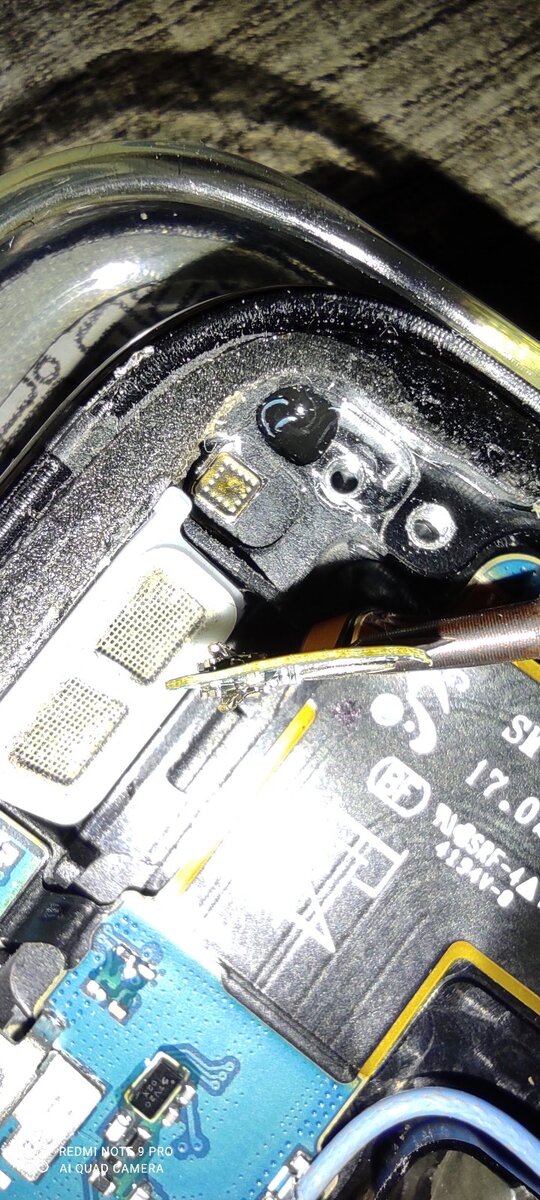

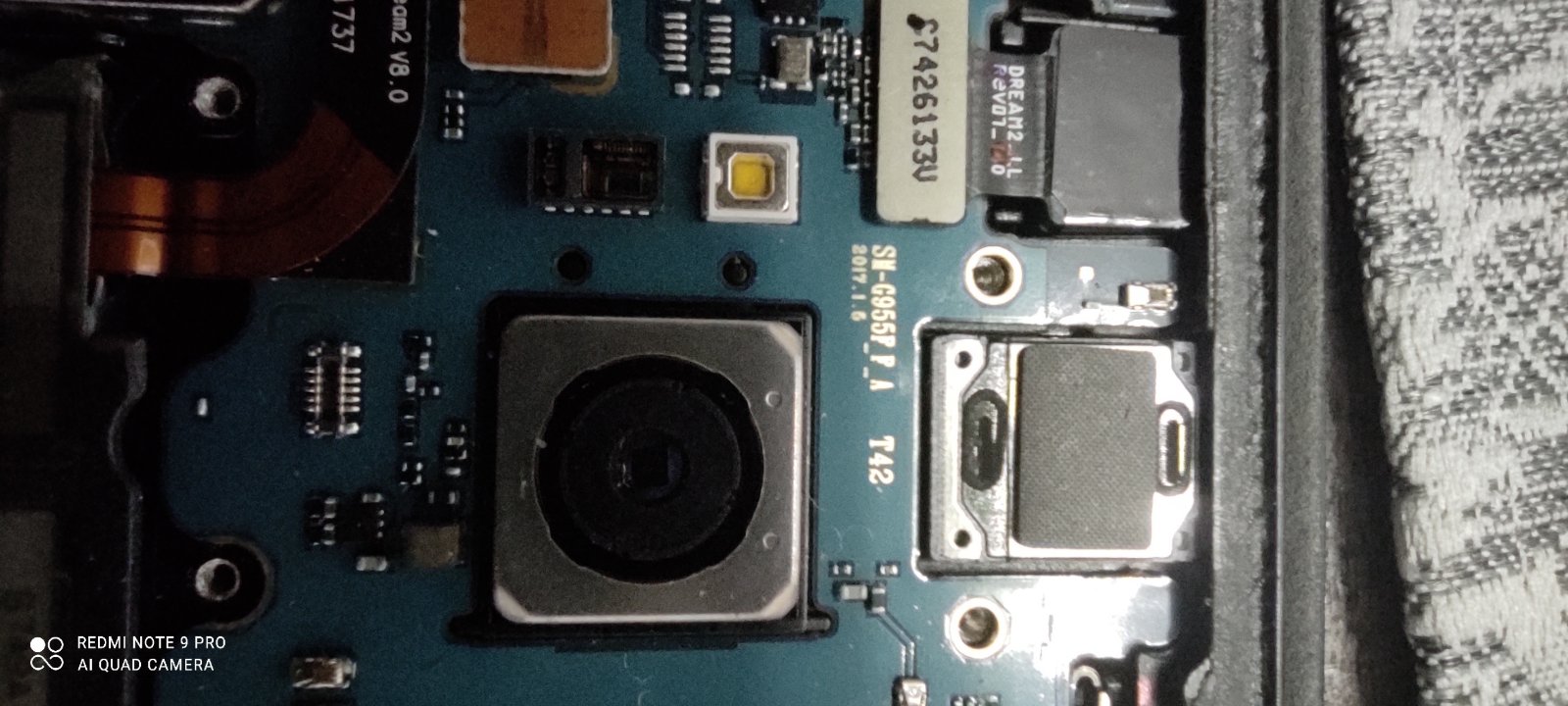

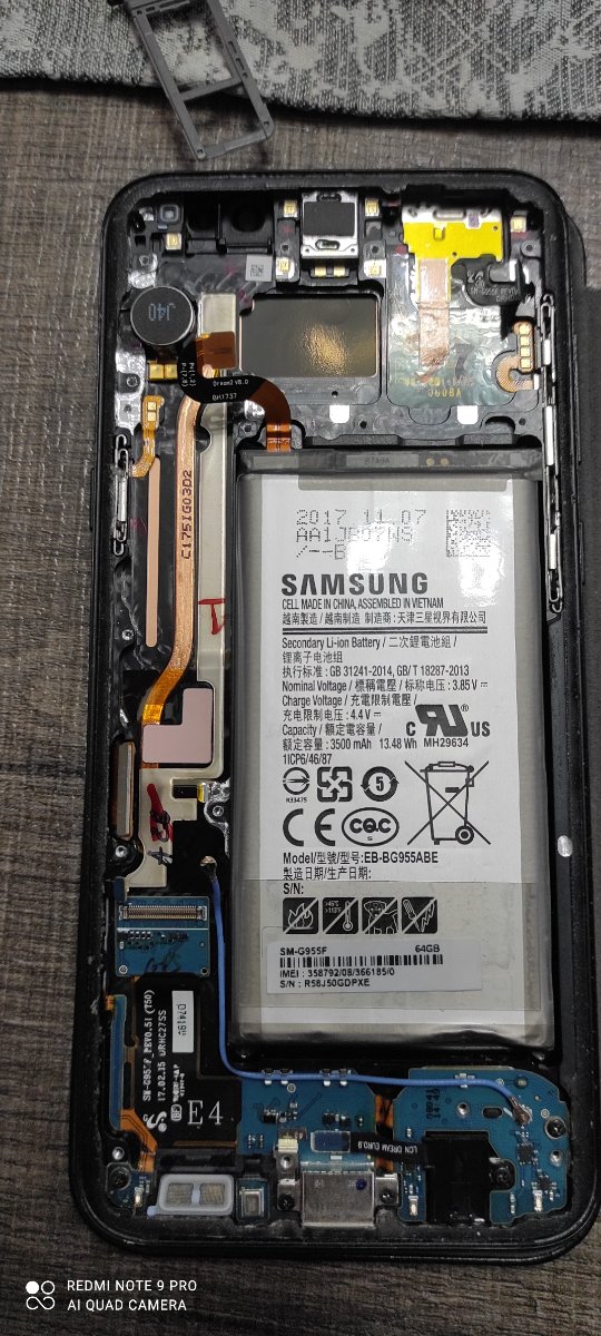

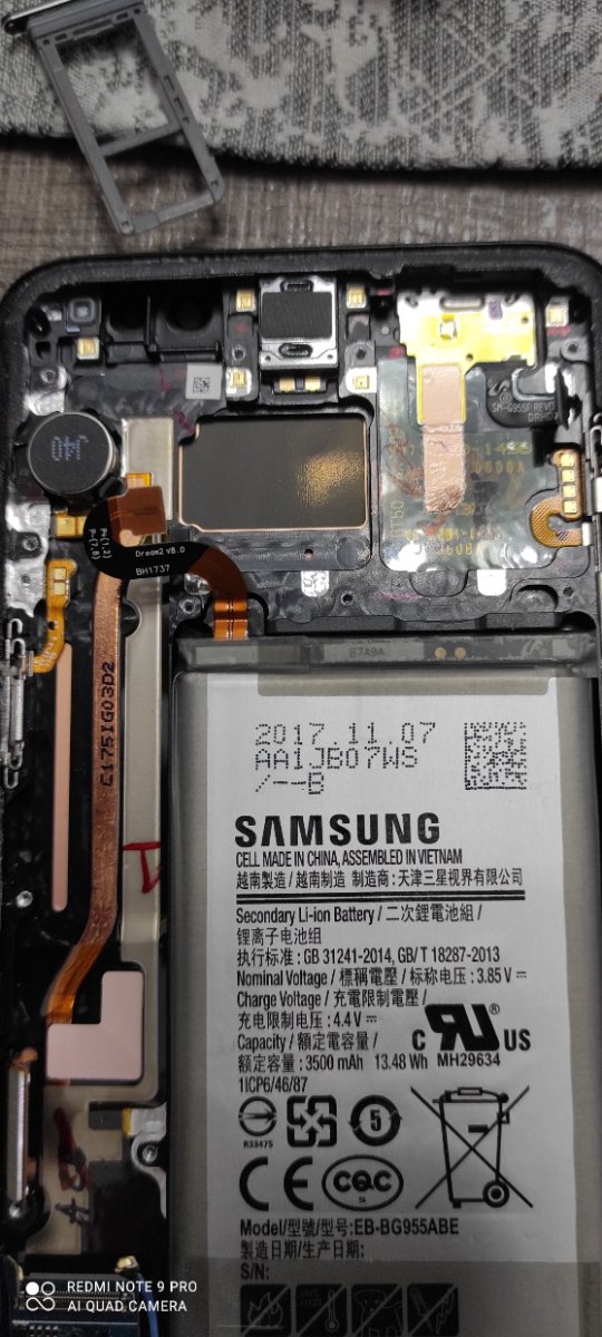

vasilissouvlaki Δημοσ. 22 Ιανουαρίου 2023 Μέλος Δημοσ. 22 Ιανουαρίου 2023 11 ώρες πριν, Finn είπε Βγάλε μια φωτό τις χρυσές επαφές να δούμε και εκεί τι γίνεται Πιο πάνω έχω ανεβάσει φωτογραφίες
