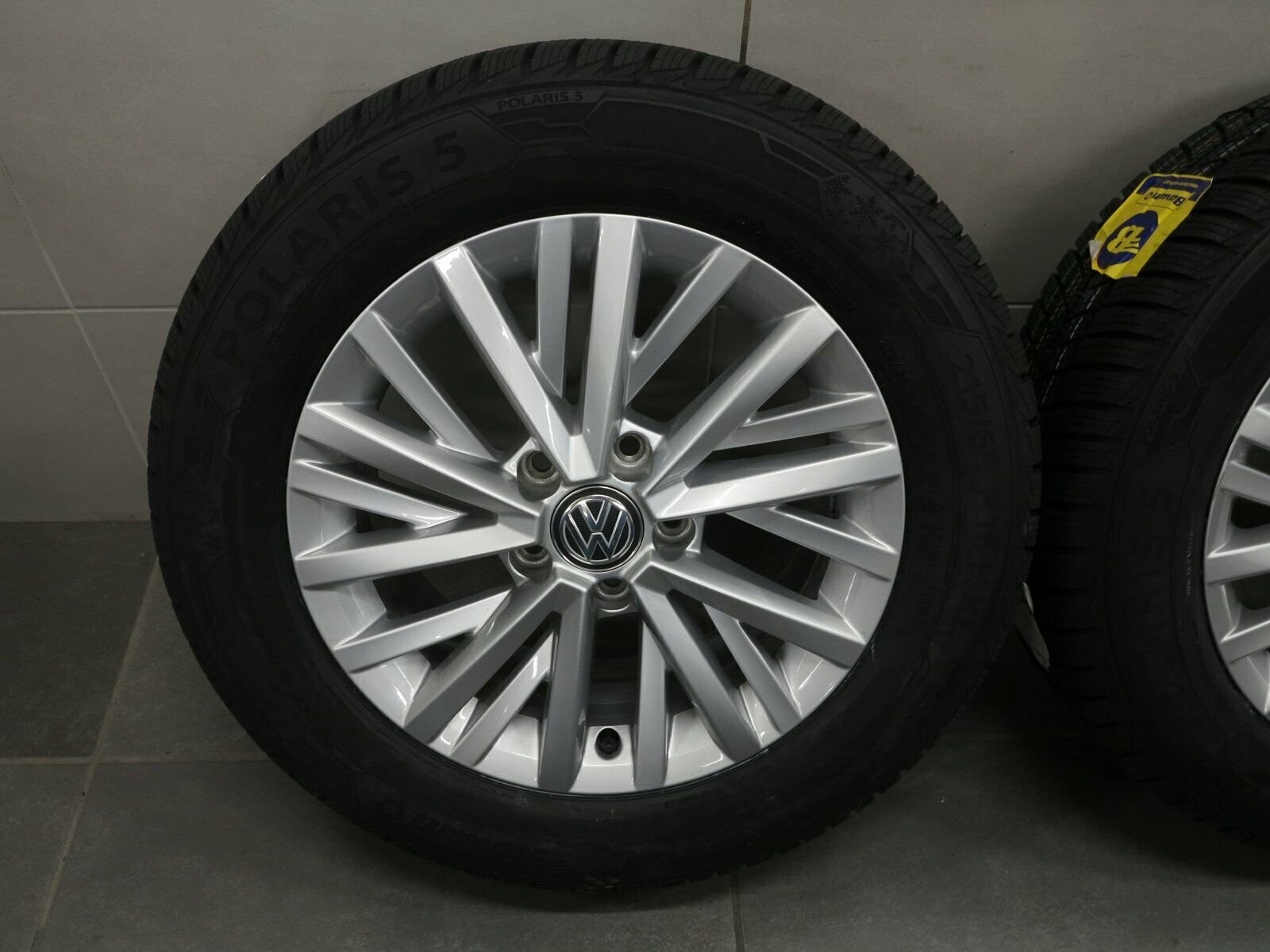

Haldol Δημοσ. 9 Ιανουαρίου 2023 Δημοσ. 9 Ιανουαρίου 2023 Πρώτον, για να μη με δείρει ο @phanispal. Τσέκαρε K2 ROTON PRO. Από τα πιο VFM καθαριστικά για ζάντες (iron-off). Δεύτερον, για να μην ανοίγω νέο θέμα (όλε το hijack!). Έχουμε καμία πρόταση πως να πλύνω τη βρωμόζαντα του T-ROC στα πολύ λεπτά σημεία; Δε χωράει ούτε το δάχτυλό μου! Τόσα χρόνια που το 'χω, στα σημεία αυτά είμαι "ότι πάρει το πλυστικό κι ο αφρός". Spoiler Έχω σκεφτεί πόσες φορές να τις στείλω και να βάλω τις 17" (που'χουν πολύ πιο ανοιχτό σχέδιο) αλλά λυπάμαι λάστιχα + αλυσίδες.

phanispal Δημοσ. 9 Ιανουαρίου 2023 Μέλος Δημοσ. 9 Ιανουαρίου 2023 9 λεπτά πριν, Haldol είπε Έχουμε καμία πρόταση πως να πλύνω τη βρωμόζαντα του T-ROC στα πολύ λεπτά σημεία; Δε χωράει ούτε το δάχτυλό μου! Τόσα χρόνια που το 'χω, στα σημεία αυτά είμαι "ότι πάρει το πλυστικό κι ο αφρός". Δε μπορεί να μην υπάρχει κάποια ειδική βούρτσα που να εισχωρεί σε δύσκολα σημεία. Και δράττομαι της ευκαιρίας να ρωτήσω κι εγώ για βούρτσα, σε συνδυασμό με κάποιο από αυτά που αναφέρθηκαν. Να το ψεκάσω πάνω στις ζάντες, να κάνω ένα χαλαρό τρίψιμο με βούρτσα που θα είναι εύκολο να περάσει ανάμεσα στις ακτίνες και μετά να το ξεπλύνω με νερό και ελπίζω να γυαλίζουν μετά. https://www.skroutz.gr/c/1886/Sfouggaria-Pania-Aytokinitou.html?keyphrase=βουρτσα+ζαντων&o=βουρτσα+ζαντας
Ukforthemoment Δημοσ. 9 Ιανουαρίου 2023 Δημοσ. 9 Ιανουαρίου 2023 34 λεπτά πριν, Haldol είπε Πρώτον, για να μη με δείρει ο @phanispal. Τσέκαρε K2 ROTON PRO. Από τα πιο VFM καθαριστικά για ζάντες (iron-off). Δεύτερον, για να μην ανοίγω νέο θέμα (όλε το hijack!). Έχουμε καμία πρόταση πως να πλύνω τη βρωμόζαντα του T-ROC στα πολύ λεπτά σημεία; Δε χωράει ούτε το δάχτυλό μου! Τόσα χρόνια που το 'χω, στα σημεία αυτά είμαι "ότι πάρει το πλυστικό κι ο αφρός". Απόκρυψη περιεχομένων Έχω σκεφτεί πόσες φορές να τις στείλω και να βάλω τις 17" (που'χουν πολύ πιο ανοιχτό σχέδιο) αλλά λυπάμαι λάστιχα + αλυσίδες. https://www.spitokosmos.eu/c/bourtses-31/viosarp-1/bourtsaki-toualetas-yf-142-1350
