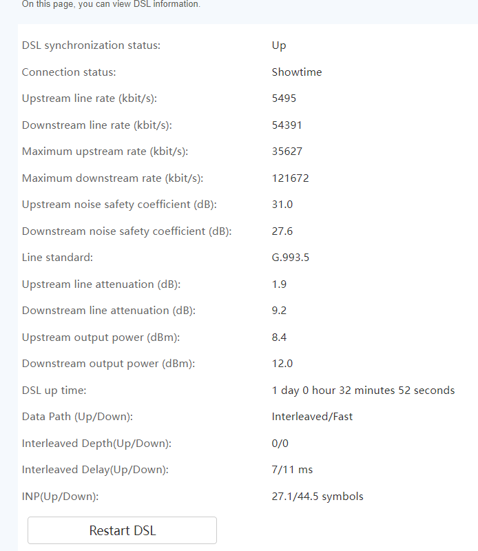

christos520 Δημοσ. 25 Αυγούστου 2024 Δημοσ. 25 Αυγούστου 2024 επειδή είχα κάποια θέματα με το ιντερνετ και έχει δηλωθεί δύο φορες τεχνικο προβλήμα λογω αποσυνδέσεων, ξέρει κάποιος να μου πει αν τα νουμερα που δείχνει το ρούτερ είναι καλά; ευχαριστώ!!!
poulinos Δημοσ. 25 Αυγούστου 2024 Δημοσ. 25 Αυγούστου 2024 59 minutes ago, christos520 said: επειδή είχα κάποια θέματα με το ιντερνετ και έχει δηλωθεί δύο φορες τεχνικο προβλήμα λογω αποσυνδέσεων, ξέρει κάποιος να μου πει αν τα νουμερα που δείχνει το ρούτερ είναι καλά; ευχαριστώ!!! τα νουμερα ειναι πολυ καλα.τυπικα σιγουρεψου και για αυτο https://www.cyta.com.cy/mp/informational/support/files/wiring-guide-for-broadband_GR.pdf 1
christos520 Δημοσ. 25 Αυγούστου 2024 Δημοσ. 25 Αυγούστου 2024 δεν είχα κανένα θέμα με την 24αρα γραμμή μου, τα προβλήματα ξεκίνησαν όταν εκανα την αλλαγή, εντάξει για να μην τους αδικώ στην αρχή δεν το έιχε συνδέσει ο οτε στο καφαο, δεν είχα γραμμή για δέκα μερες μέχρι να έρθουν να βάλουν πόρτα δεν ξέρω και εγώ τι, μετα απο δέκα μερες πάλι δεν είχα γραμμή όλα νεκρα. παίζει να μην την είχαν δηλώσει και να έβγαλαν την πόρτα να την έβαλαν αλλού, ήρθε πάλι ο οτε με τεχνικό της νοβα και το έφτιαξαν αλλα αυτό με αποσύνδεση που κρατάει τρεις ώρες κια μετα έρχεται πάλι δεν ξέρω τι παίζει και λέω μήπως είναι το ρούτερ ή θέλει κάποια ρύθμιση, στο dsl up time λέει μια μερα και 32 λεπτα αλλα είναι συνδεδεμένο 1,5 μήνα τώρα
poulinos Δημοσ. 25 Αυγούστου 2024 Δημοσ. 25 Αυγούστου 2024 (επεξεργασμένο) 17 hours ago, christos520 said: δεν είχα κανένα θέμα με την 24αρα γραμμή μου, τα προβλήματα ξεκίνησαν όταν εκανα την αλλαγή, εντάξει για να μην τους αδικώ στην αρχή δεν το έιχε συνδέσει ο οτε στο καφαο, δεν είχα γραμμή για δέκα μερες μέχρι να έρθουν να βάλουν πόρτα δεν ξέρω και εγώ τι, μετα απο δέκα μερες πάλι δεν είχα γραμμή όλα νεκρα. παίζει να μην την είχαν δηλώσει και να έβγαλαν την πόρτα να την έβαλαν αλλού, ήρθε πάλι ο οτε με τεχνικό της νοβα και το έφτιαξαν αλλα αυτό με αποσύνδεση που κρατάει τρεις ώρες κια μετα έρχεται πάλι δεν ξέρω τι παίζει και λέω μήπως είναι το ρούτερ ή θέλει κάποια ρύθμιση, στο dsl up time λέει μια μερα και 32 λεπτα αλλα είναι συνδεδεμένο 1,5 μήνα τώρα τα χαρακτηριστικα ειναι μια χαρα.δεν θα πρεπε να κανει αποσυνδεσεις.συναγερμος υπαρχει?πανω απο ολα στο vdsl δεν πρεπει να εχεις παραλληλα για αυτο σου εβαλα τον οδηγο πιο πανω.στο router δεν εχει κατι να πειραξεις. Επεξ/σία 26 Αυγούστου 2024 από poulinos 1
christos520 Δημοσ. 25 Αυγούστου 2024 Δημοσ. 25 Αυγούστου 2024 τίποτα δεν έχει πάνω και είναι όλα σωστα τοποθετημένα τα καλώδια, θα δείξει, θα κάνουν έλεγχο πάλι να δουν τι συμβαίνει
poulinos Δημοσ. 26 Αυγούστου 2024 Δημοσ. 26 Αυγούστου 2024 15 hours ago, christos520 said: τίποτα δεν έχει πάνω και είναι όλα σωστα τοποθετημένα τα καλώδια, θα δείξει, θα κάνουν έλεγχο πάλι να δουν τι συμβαίνει υπομονη μηπως εινα κανα προβλημα στην καρτα στο dslam.για την καλωδιωση στο ειπα διοτι το vdsl ζοριζει πολυ περισσοτερο την γραμμη οποτε οτι επαιζες σωστα στο adsl δεν σημαινει το ιδιο και για το vdsl.ειδικα στο θεμα bridge taps(παραλληλα) το vdsl δεν συγχωρει καθολου ενω το adsl παιζει σχεδον μια χαρα.
