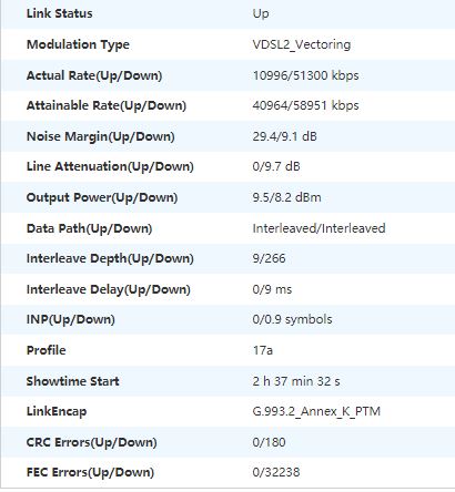

Καλησπέρα παιδιά, μόλις μου ενεργοποιήθηκε 100ρα Vodafone και κλειδώνω πολύ χαμηλά στα 50mbps! Επισυνάπτω τα στατιστικά της γραμμής, βλέπετε κάτι λάθος? Eυχαριστω εκ των προτέρων!

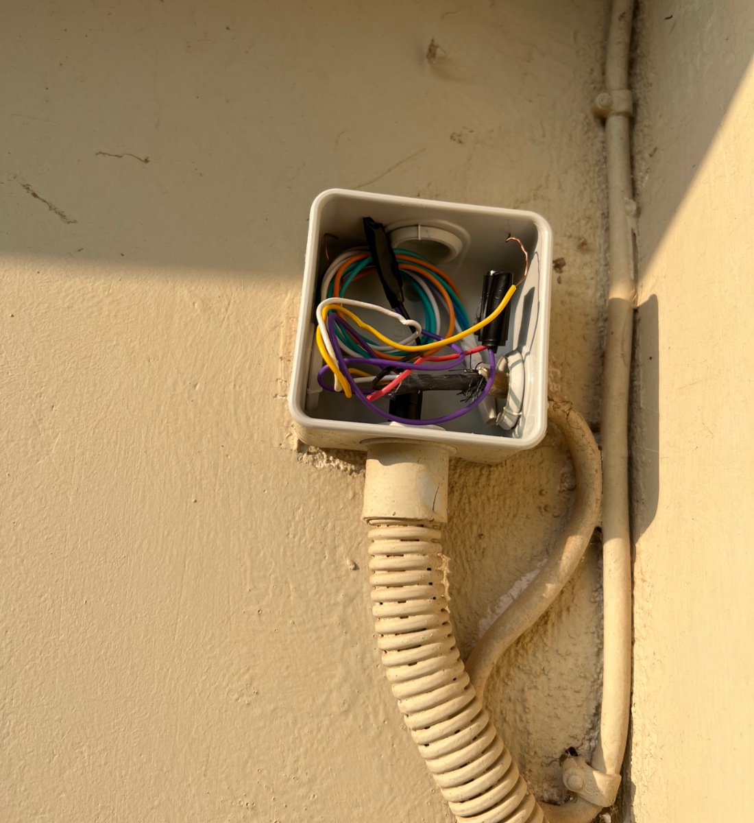

Επίσης επισυνάπτω μια άλλη φωτό από την μεικτονομηση στο εξωτερικό του σπιτιού…φαίνεται πολύ χάλια , τι λέτε;

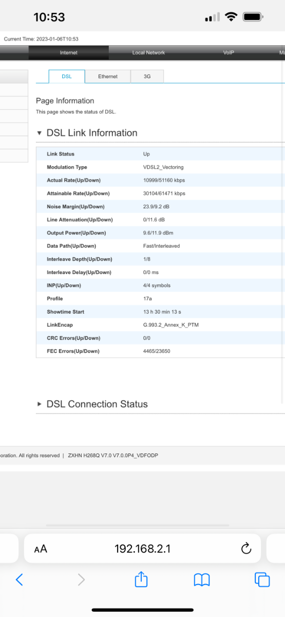

Ναι έτσι είναι το setup, μόνο με το router στην κεντρική! η ταχύτητα δεν αλλάζει, max 51mbps βλέπω χωρίς CRC errors, μόνο FEC errors που διαβάζω ότι παίζει να είναι θέμα DSLAM?

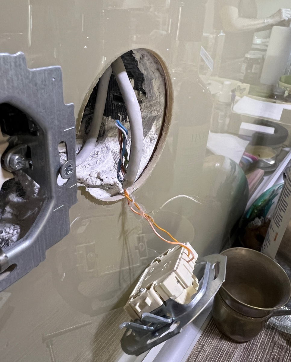

Μονο με την αφαιρεση των υπολοιπων πριζων (που δεν ειχαν τιποτα συνδεδεμενο πανω τους) , απο την κεντρικη. Μπορει να υπαρχει βλαβη εκτος κτιριου , μπορει και οχι. Απλα εσυ εξασφαλισε οτι εντος κτιριου εισαι σωστος.

Πριν :
Μετα :
Τσέκαρα και τις 3 τηλεφωνικές πρίζες του σπιτιού όλες έχουν ένα ζεύγος καλωδίων συνδεδεμένο όπως φαίνεται στην φωτό…όποτε φαντάζομαι κάπου θα υπάρχει διακλάδωση αλλά δεν ξέρω πως να την βρω! Παρεπιπτόντως δεν βλέπω CRC errors μετά από 15 ώρες….μόνο FEC
10 λεπτά πριν, mphxths είπε
Στην φωτο ειναι η κεντρικη ?
Έτσι πιστεύω….είναι η 1η πρίζα καθώς μπαίνεις σπίτι….επίσης συνδέοντας το ρουτερ στις άλλες βλέπω ελάχιστα μικρότερη ταχύτητα συγχρονισμού (45mbps)….
49 λεπτά πριν, lambroukos13 είπε
AN ειναι αυτη η κεντρικη , τοτε συμφωνα με την φωτο δεν υπαρχουν διακλαδωσεις προς τις αλλες πριζες. Αλλα αμα λειτουργουν , που προφανως λειτουργουν αφου βαζεις το μοντεμ και στις αλλες και συγχρονιζει , τοτε καπως ενωνονται ολες αυτες μαζι...
Κατι μας διαφευγει...
