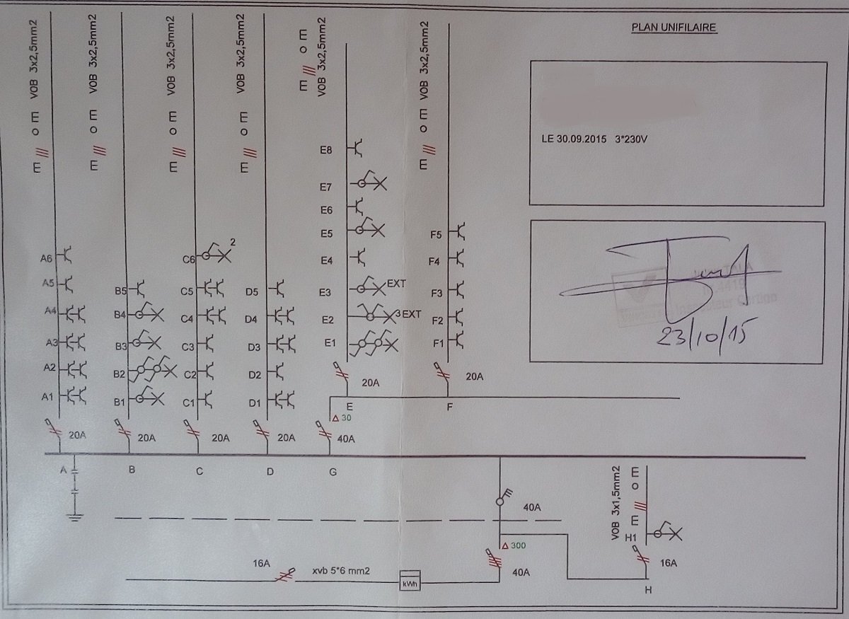

Speculoos Δημοσ. 6 Ιανουαρίου 2023 Μέλος Δημοσ. 6 Ιανουαρίου 2023 Στις 6/1/2023 στις 6:22 ΠΜ, lneam είπε με το τσιγκελι στα βγαζω !!!! εαν τα ειχες αναφερει θα ειχα δωσει αλλη κατευνθυνση. πριν λειτουργουσε, τωρα εχουμε θεμα. Σε μια γραμη που "διαμοιραζει" τα 3 καλωδια - καθε ενα σε 5 αλλα. Μηπως (???) υπαρχει προβλημα στην ενωση του 1>5. ή μηπως κατι αλλο ? Εγω θα ανοιγα πινακα-κουτακια-μπριζες και θα ελεγχα το δικτυο. Εγω ... ή ο τεχνικος, καποιος τελος παντων. παντα μια μικρη πιθανοτητα δυο προιοντα, με μερικα χρονια διαφορας στην αγορα, με αλλη τεχνολογια σε ηλεκτρονικα, απο διαφορετικους κατασκευαστες, με αλλη τιμη .... στο ιδιο προβλημα, ισως το καινουργιο και ακριβοτερο να λειτουργει καλυτερα. Απλα δεν μπορω να αποκλεισω την πιθανοτητα, γι' αυτο και το ανεφερα. -------------- ελπιζω οι ενωσεις του 1 σε 5, να εχουν γινει στα κουτακια με κλεμες ρευματος AC και οχι να εχει απλα "στιψει" με το χερι τα καλωδια και τα εχει καλυψει με μονωτικη ταινια τα χαλκινα καλωδια .... μαυριζουν πολυ γρηγορα Επέκταση Έγραψα στο πρώτο ποστ ότι δοκίμασα στις άλλες πρίζες του σπιτιού και δεν έχω θέμα ταχύτητας, ίσως να μην έγινα κατανοητός. 😄 Παραθέτω τα σχεδιαγράμματα του ηλεκτρολόγου μιας και μπορείς να καταλάβεις περισσότερα από μένα, οι πρίζες και ο πίνακας αλλάχτηκαν το 2015. Εδώ είναι το σχεδιάγραμμα του δωματίου που έχω το θέμα. Το μόντεμ με το πρώτο tp link είναι στην D1 και το adapter είναι στην Α2. Σε όποια πρίζα Α1, Α2, Α3 το βάλω έχω μεγάλη πτώση στην ταχύτητα ενώ αν το βάλω σε άλλη, ακόμα και σε άλλο δωμάτιο στην άλλη άκρη του σπιτιού ποιάνω 80-90Μbps. O τοίχος που είναι οι Α1/Α2 ειναι κοινός με γείτονα που μετακόμισε πριν από ένα χρόνο και έκανε ανακαινίσεις.

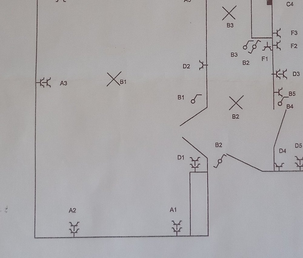

lneam Δημοσ. 6 Ιανουαρίου 2023 Δημοσ. 6 Ιανουαρίου 2023 Στις 6/1/2023 στις 9:53 ΠΜ, Speculoos είπε Έγραψα στο πρώτο ποστ ότι δοκίμασα στις άλλες πρίζες του σπιτιού και δεν έχω θέμα ταχύτητας, ίσως να μην έγινα κατανοητός. 😄 Παραθέτω τα σχεδιαγράμματα του ηλεκτρολόγου μιας και μπορείς να καταλάβεις περισσότερα από μένα, οι πρίζες και ο πίνακας αλλάχτηκαν το 2015. Εδώ είναι το σχεδιάγραμμα του δωματίου που έχω το θέμα. Το μόντεμ με το πρώτο tp link είναι στην D1 και το adapter είναι στην Α2. Σε όποια πρίζα Α1, Α2, Α3 το βάλω έχω μεγάλη πτώση στην ταχύτητα ενώ αν το βάλω σε άλλη, ακόμα και σε άλλο δωμάτιο στην άλλη άκρη του σπιτιού ποιάνω 80-90Μbps. O τοίχος που είναι οι Α1/Α2 ειναι κοινός με γείτονα που μετακόμισε πριν από ένα χρόνο και έκανε ανακαινίσεις. Επέκταση μια χαρα εγινες κανατοητος, αυτος ειναι και ο λογος που εκανα στο πρωτο μου ποστ, την Νο1 ερωτηση. Ποτε την απαντησες ? σημερα .... το να γνωριζω περισοτερα απο εσενα και λιγοτερα απο τον ηλεκτρολογο τεχνικο σου, δεν σημαινει οτι μπορω απο το φορουμ να κανω κατι. Ο τεχνικος αυτος ειναι μια χαρα για να κανει ηλεκτρολογικες συνδεσεις ισχυος. Να βαλει ο πελατης μια σομπα, ενα πλυντηριο, κτλ. Οταν ομως εχου μεταφορα ραδιοσυχνοτητων GHz, τοτε οπως φαινεται χρειαζεται αλλο τεχνικο. Με ειδικα οργανα μετρησεων. Αυτος ο τεχνικος εχει καποιο κοστος, συν τις επισκευες που θα απαιτηθουν. Ισως και αλλαγη καλωδιων εντος του σπιτιου. Δεν ξερω για εσενα, εγω θα προσπαθoυσα να παω σε αλλες λυσεις. Απο περασμα καλωδιου ethernet ή wifi repeater,κατι αλλο ... ??? Αν ηταν δικο μου το σπιτι ... παλι και αυτο παιζει ρολο.
