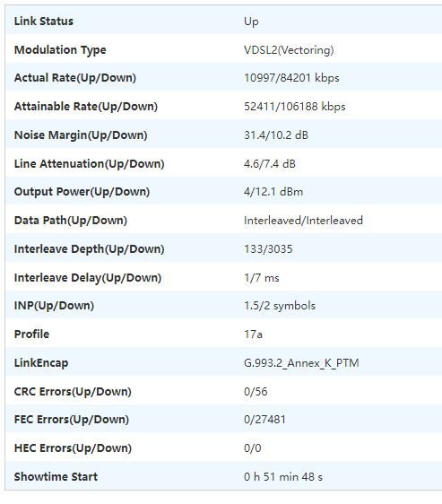

-Gi0- Δημοσ. 4 Ιανουαρίου 2023 Δημοσ. 4 Ιανουαρίου 2023 Ζήτησα αλλαγή της γραμμής από Interleaved σε Fastpath και μου είπαν πως η γραμμή μου (100αρα) επειδή είναι vdsl2 είναι ήδη fastpath. Όταν μπαίνω στο router γράφει ξεκάθαρα Interleaved σε up και down.
geoavlonitis Δημοσ. 4 Ιανουαρίου 2023 Δημοσ. 4 Ιανουαρίου 2023 Στειλε στατιστικα. Μπορει να εχεις G.INP ενεργο και το Interleaved που βλεπεις να μη σε επηρεαζει σε τιποτα.
mphxths Δημοσ. 4 Ιανουαρίου 2023 Δημοσ. 4 Ιανουαρίου 2023 Δεν νομιζω οτι το g.inp ειναι ενεργο. Απο την αλλη με 84mbps και 56 crc σε 51 λεπτα , το να πας σε fastpath , το λες και αυτοκτονια 1
-Gi0- Δημοσ. 5 Ιανουαρίου 2023 Μέλος Δημοσ. 5 Ιανουαρίου 2023 Ετσι κι αλλιως η γραμμη παρουσιαζει 2-3 αποσυνδεσεις τη μερα.
geoavlonitis Δημοσ. 5 Ιανουαρίου 2023 Δημοσ. 5 Ιανουαρίου 2023 Α οχι, κανονικο Interleaved εχεις. Και παλιο ρουτερ επισης. Το ZTE H168N εχεις;
poulinos Δημοσ. 11 Ιανουαρίου 2023 Δημοσ. 11 Ιανουαρίου 2023 On 05/01/2023 at 11:53, -Gi0- said: Ναι, το εδωσε ο παροχος. α. κακο ρουτερ και επισης must για το vdsl να μην εχεις παραλληλα https://www.cyta.com.cy/mp/informational/support/files/wiring-guide-for-broadband_GR.pdf
