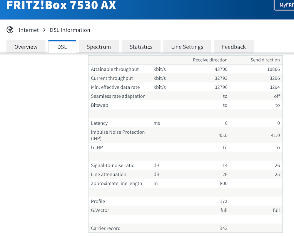

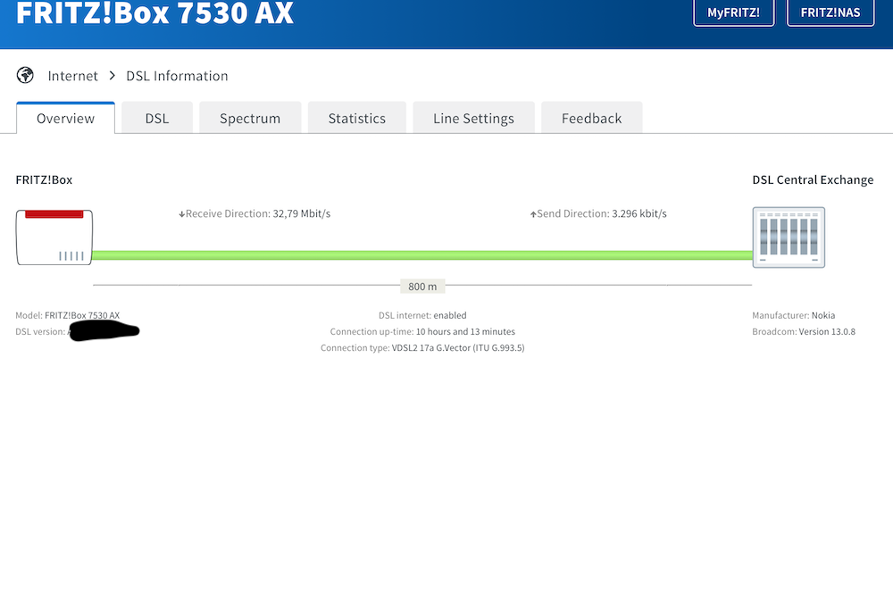

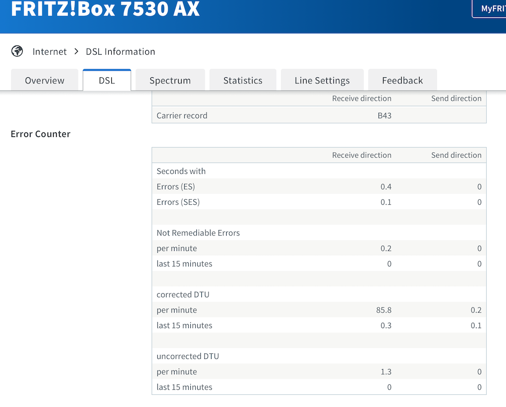

DimitrisM. Δημοσ. 8 Φεβρουαρίου 2023 Δημοσ. 8 Φεβρουαρίου 2023 (επεξεργασμένο) Για να μην ανοιγω νεο θεμα, γραφω εδω και ελπιζω να βοηθησει ο @poulinos και οποιος αλλος γνωριζει βεβαια! Απεχω γυρω στα 800μετρα απο το Α/Κ, μου εκαναν διπλασιασμο καθως δεν προβλεπεται αμεσα οπτικη ινα. Ενω ειχα ξεκινησει καλα και τερματιζε το throughput στο attainable και ειχα uptime μεχρι και 20μερες, πριν λιγες μερες καποιο προβλημα προεκυψε στο καφαο και μου αλλαξαν πορτα (καρτα?). Εκτοτε, γεμιζω σφαλματα (errors ses, crc, και uncorrcted). Ο τεχνικος με κλειδωσε στα 30 αλλα η κατασταση ιδια. Μιλησα πολλες φορες, κοιταξαν τη γραμμη και μου ειπαν πως ολα ειναι οκ και πως δεν υποστηριζεται το vdsl στην περιοχη και θα παιζω με αποσυνδεσεις μεχρι και 2 την ημερα. Εγω εχω σταθερα μια αποσυνδεση καθε δυο μερες. Το ερωτημα μου ειναι, επειδη στο vdsl μου ενεργοποιησαν gvector, bitswap, g.inp κλπ, μηπως αξιζει να τα "χασω" αυτα και να γυρισω σε adsl? Σας επισυναπτω και τα χαρακτηριστικα απο fritz 7530ax. Εσωτερικη καλωδιωση ειναι αλλαγμενη και δεν υπαρχουν αλλες τηλ. πριζες. Επεξ/σία 8 Φεβρουαρίου 2023 από DimitrisM.

poulinos Δημοσ. 9 Φεβρουαρίου 2023 Δημοσ. 9 Φεβρουαρίου 2023 35 minutes ago, DimitrisM. said: Ειχα την εντυπωση οτι λογω αποστασης, παιρνω απο Α/Κ. Γι αυτο ανεφερα το θεμα με την καρτα(πορτα). Τωρα εαν μιλησω με ΟΤΕ θα με ξεκλειδωσει απο το 30αρι; αν ησουν απο το αστικο κεντρο θα πρεπε να εχεις 8b/8a κατι τετοιο. το θεμα δνε ειναι να σε ξεκλειδωσει ο οτε για να παιξεις 50αρι .το θεμα ειναι να παιξεις σωστα.αν πας 50 οπως εισαι τωρα α.δεν θα τα φτασεις αφου το attainable ειναι 43 και β.μπορει να εχεις παραπανω αποσυνδεσεις.οποτε θα πρεπει να το δουν σαν βλαβη
DimitrisM. Δημοσ. 9 Φεβρουαρίου 2023 Δημοσ. 9 Φεβρουαρίου 2023 @poulinos Για μια ακομα φορα σε υπερευχαριστω για τις πληροφοριες. Οταν δε μπορεις να συνεννοηθεις με κανεναν, ερχεσαι εσυ και μας βοηθας με τις γνωσεις σου και εισαι και απολυτα κατανοητος. Σ ευχαριστω και παλι !
poulinos Δημοσ. 9 Φεβρουαρίου 2023 Δημοσ. 9 Φεβρουαρίου 2023 2 minutes ago, DimitrisM. said: @poulinos Για μια ακομα φορα σε υπερευχαριστω για τις πληροφοριες. Οταν δε μπορεις να συνεννοηθεις με κανεναν, ερχεσαι εσυ και μας βοηθας με τις γνωσεις σου και εισαι και απολυτα κατανοητος. Σ ευχαριστω και παλι ! αν σε πανε 50 αρι το margin θα πεσει κοντα στο 8 με 9.τοτε ειναι που θα φας αποσυνδεσεις με το κιλο.εκτος αν το θεμα ειναι στην δικη σου καλωδιωση αλλα πρεπει να κανεις δοκιμη σε κατανεμητη ή σε χωνευτη
