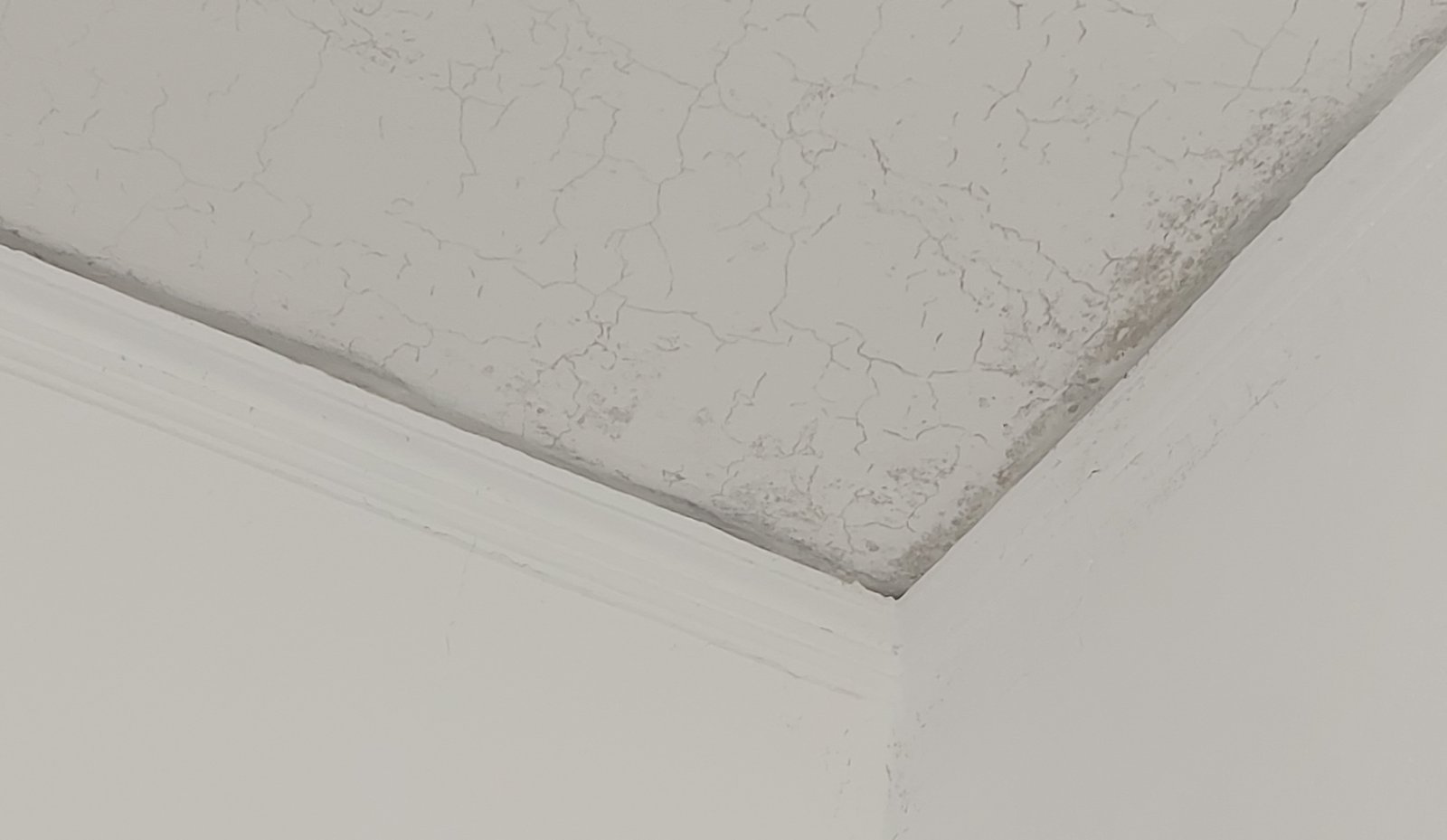

Gandalf_the_greek Δημοσ. 31 Δεκεμβρίου 2022 Δημοσ. 31 Δεκεμβρίου 2022 Καλησπέρα σας! Τον τελευταίο καιρό στο σπίτι έχει αρχίσει να εμφανίζεται στο ταβάνι σε 2-3 σημεία κάτι σαν ρωγμές με μαύρο χρώμα, όχι ξεφλούδισμα, ούτε προκαλείται πτώση σοβάδων. Να τονίσω πως από πάνω από το ταβάνι αυτό είναι η ταράτσα, η οποία είναι στεγανωμένη με ασφαλτόπανο και μονωτικό. Τι μπορεί να φταίει; Ευχαριστώ πολύ και καλή χρονιά να έχουμε!!!
Gandalf_the_greek Δημοσ. 31 Δεκεμβρίου 2022 Μέλος Δημοσ. 31 Δεκεμβρίου 2022 41 λεπτά πριν, nickol-us είπε Φωτό; Επειδή μπορεί να μπερδεύει η εικόνα, ξαναλέω πως δεν ξεφλουδίζει.
soteras Δημοσ. 31 Δεκεμβρίου 2022 Δημοσ. 31 Δεκεμβρίου 2022 (επεξεργασμένο) Από πάνω έχει ταράτσα ? Μήπως έχει σκάσει η μόνωση σε κάποιο σημείο αν όχι μπορει να εχει καποια κλίση και να μαζεύονται εκεί υδρατμοί με τη διαφο΄ρα θερμοκρασίας κλπ και να γίνετε η ζημιά Το μάυρο χρώμα πάντως είναι μούχλα Επεξ/σία 31 Δεκεμβρίου 2022 από soteras
Gandalf_the_greek Δημοσ. 31 Δεκεμβρίου 2022 Μέλος Δημοσ. 31 Δεκεμβρίου 2022 19 λεπτά πριν, soteras είπε Από πάνω έχει ταράτσα ? Μήπως έχει σκάσει η μόνωση σε κάποιο σημείο αν όχι μπορει να εχει καποια κλίση και να μαζεύονται εκεί υδρατμοί με τη διαφο΄ρα θερμοκρασίας κλπ και να γίνετε η ζημιά Το μάυρο χρώμα πάντως είναι μούχλα Ναι ναι ταράτσα είναι από πάνω. Πώς θα γνωρίζω αν φταίει η μόνωση ή οι υδρατμοί; Ευχαριστώ όμως για την απάντηση!
soteras Δημοσ. 31 Δεκεμβρίου 2022 Δημοσ. 31 Δεκεμβρίου 2022 (επεξεργασμένο) 5 λεπτά πριν, Gandalf_the_greek είπε Ναι ναι ταράτσα είναι από πάνω. Πώς θα γνωρίζω αν φταίει η μόνωση ή οι υδρατμοί; Ευχαριστώ όμως για την απάντηση! Θα ανέβεις και θα δεις τι υλικό έχεις πάνω για μόνωση η ταράτσα ασφαλτόπανο μονοτικό υλικό και από πάνω πλακάκι και θα δεις σε όλη την ταράτσα για σκάσιμο ή κάποιο περιεργό σημείο πάνω στη μόνωση να έχει αλλοιωθεί πχ μπορεί να είναι και στην άλλη άκρη της ταράτσας και η ζημειά να γίνετε εκεί.Μπορεί να έχει βουλώσει και κανά λούκι και να λυμνάζει μια ελάχιστη ποσότητα νερού ή ότι γενικά έλενγχο για κάτι περίεργο που μπορεί να έχει συμβεί.Υπόψιν ότι υλικό και να έχει και μια μικρή ρωγμή στο μάτι μπορεί να είναι αρκετή για να περάσει υγρασίες αν είναι από ταράτσα και όχι μέσα από το σπίτι. Επεξ/σία 31 Δεκεμβρίου 2022 από soteras
Gandalf_the_greek Δημοσ. 31 Δεκεμβρίου 2022 Μέλος Δημοσ. 31 Δεκεμβρίου 2022 8 λεπτά πριν, soteras είπε Θα ανέβεις και θα δεις τι υλικό έχεις πάνω για μόνωση η ταράτσα ασφαλτόπανο μονοτικό υλικό και από πάνω πλακάκι και θα δεις σε όλη την ταράτσα για σκάσιμο ή κάποιο περιεργό σημείο πάνω στη μόνωση να έχει αλλοιωθεί πχ μπορεί να είναι και στην άλλη άκρη της ταράτσας και η ζημειά να γίνετε εκεί.Μπορεί να έχει βουλώσει και κανά λούκι και να λυμνάζει μια ελάχιστη ποσότητα νερού ή ότι γενικά έλενγχο για κάτι περίεργο που μπορεί να έχει συμβεί.Υπόψιν ότι υλικό και να έχει και μια μικρή ρωγμή στο μάτι μπορεί να είναι αρκετή για να περάσει υγρασίες αν είναι από ταράτσα και όχι μέσα από το σπίτι. Η ταράτσα έχει ασφαλτόπανο και από πάνω λευκό μονωτικό (υγρό).
nickol-us Δημοσ. 1 Ιανουαρίου 2023 Δημοσ. 1 Ιανουαρίου 2023 Χρόνια πολλά και καλή χρονιά. Σκάσιμο του χρώματος και μούχλα από υγρασία σα να βλέπω, δεν είμαι και ειδικός. Το πρόβλημα μπορεί να δημιουργείται ακόμη και από εσωτερική υγρασία και όχι απαραίτητα από εξωτερική. Κακή μόνωση πλάκας με υγροποιήσεις κτλ μπορούν να προκαλέσουν αυτό το φαινόμενο. Εξωτερικά η μόνωση σίγουρα πρέπει να ελεγθεί, δεν γνωρίζω τον τρόπο να σου πω πέραν του οπτικού. Σε ένα σημείο αν γλείφουν νερά, περνάν κάτω από τη μόνωση και λόγω αυτής δε στεγνώνουν με τίποτα και βγαίνουν προς τα κάτω. Ξαναλέω, σε καμία περίπτωση δεν είμαι ειδικός, ανέμενε και άλλων γνώμες 1
nikoskola Δημοσ. 1 Ιανουαρίου 2023 Δημοσ. 1 Ιανουαρίου 2023 υγρασία μάλλον είναι. προτού μπεις σε έξοδα αγόρασε 1 θερμομετρακι τοίχου με υγρόμετρο με 6-7 euro να δεις τι παίζει μέσα στο σπίτι σου.άπαξ και έχεις πάνω από 65-70% τότε πρέπει να την μειώσεις. θα συμβούλευα πολύ καλό αερισμό στο σπίτι και 1 καλό αφυγραντήρα .εννοείται βάφεις ταβάνι και περιμένεις να δεις αν έκανες δουλειά .αν ξαναβγεί μαυρίλα και ρωγμές τότε θα πρέπει να τσεκάρεις δυστυχώς την ταράτσα.....
makis269 Δημοσ. 1 Ιανουαρίου 2023 Δημοσ. 1 Ιανουαρίου 2023 13 ώρες πριν, Gandalf_the_greek είπε η ταράτσα, η οποία είναι στεγανωμένη με ασφαλτόπανο και μονωτικό το θέμα είναι πριν πόσα χρόνια περάστηκε, δεν έχουν άπειρη ζωή τα μονωτικά.
