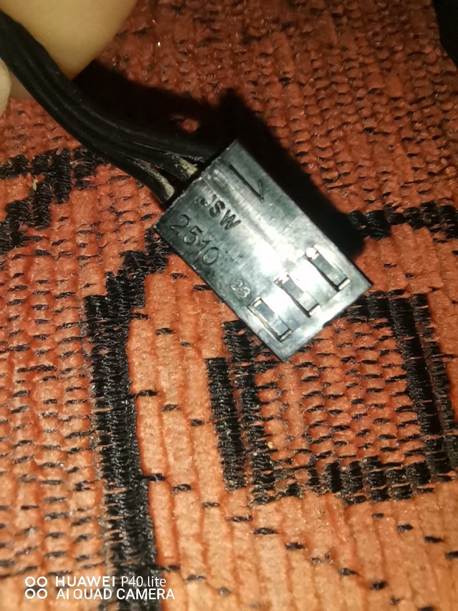

efarmostis1 Δημοσ. 30 Δεκεμβρίου 2022 Μέλος Δημοσ. 30 Δεκεμβρίου 2022 Δεν έχει χρώμα το pure wing2. Έχει ένα καλώδιο μαυρο 3πινο
triplex1 Δημοσ. 30 Δεκεμβρίου 2022 Δημοσ. 30 Δεκεμβρίου 2022 1 λεπτό πριν, efarmostis1 είπε Δεν έχει χρώμα το pure wing2. Έχει ένα καλώδιο μαυρο 3πινο καποιο εχει διχρωμια , ειναι το + και το συνδεεις με το αντιστοιχο του τροφοδοτικου , το - ειναι το μαυρο το σκετο
triplex1 Δημοσ. 30 Δεκεμβρίου 2022 Δημοσ. 30 Δεκεμβρίου 2022 4 λεπτά πριν, efarmostis1 είπε Μαύρα όλα 😁 δες το σχεδιαγραμμα απο τη μητρικη σου που παει το φαν και θα δεις ποια ειναι το καθενα

lneam Δημοσ. 30 Δεκεμβρίου 2022 Δημοσ. 30 Δεκεμβρίου 2022 γενικα για τους ανεμιστηρες δεν πειραζει εαν καπου ειναι ολα μαυρα, "μουρη" πουλανε εαν το τροφ. που εχεις υποστηριζει μονο 2 καλωδια, ελπιζω το δικο του κυκλωμα να υποστηριζει μεταβλητη ταση. Διαφορετικα ο δικος σου ανεμιστηρας θα λειτουργει στο max των στροφων εσυ βαλε μονο τα καλωδια 1+2 https://www.bequiet.com/en/casefans/448 Pure Wings 2 140mm Air Flow @ 100% PWM / 12V (CFM / m3/h) 61.2 / 104 Air Pressure @ 100% PWM / 12V (mm H2O) 0.76 οι τεχνικες προδιαγραφες ειναι καλες. Μια χαρα ενας case fan μπορει να μπει σε psu fan θεση ξεχασα να πω, πως στην φωτο του μαυρου βυσματος γραφει τον αριθμο 1. Τουλαχιστον ετσι μοιαζει 1
