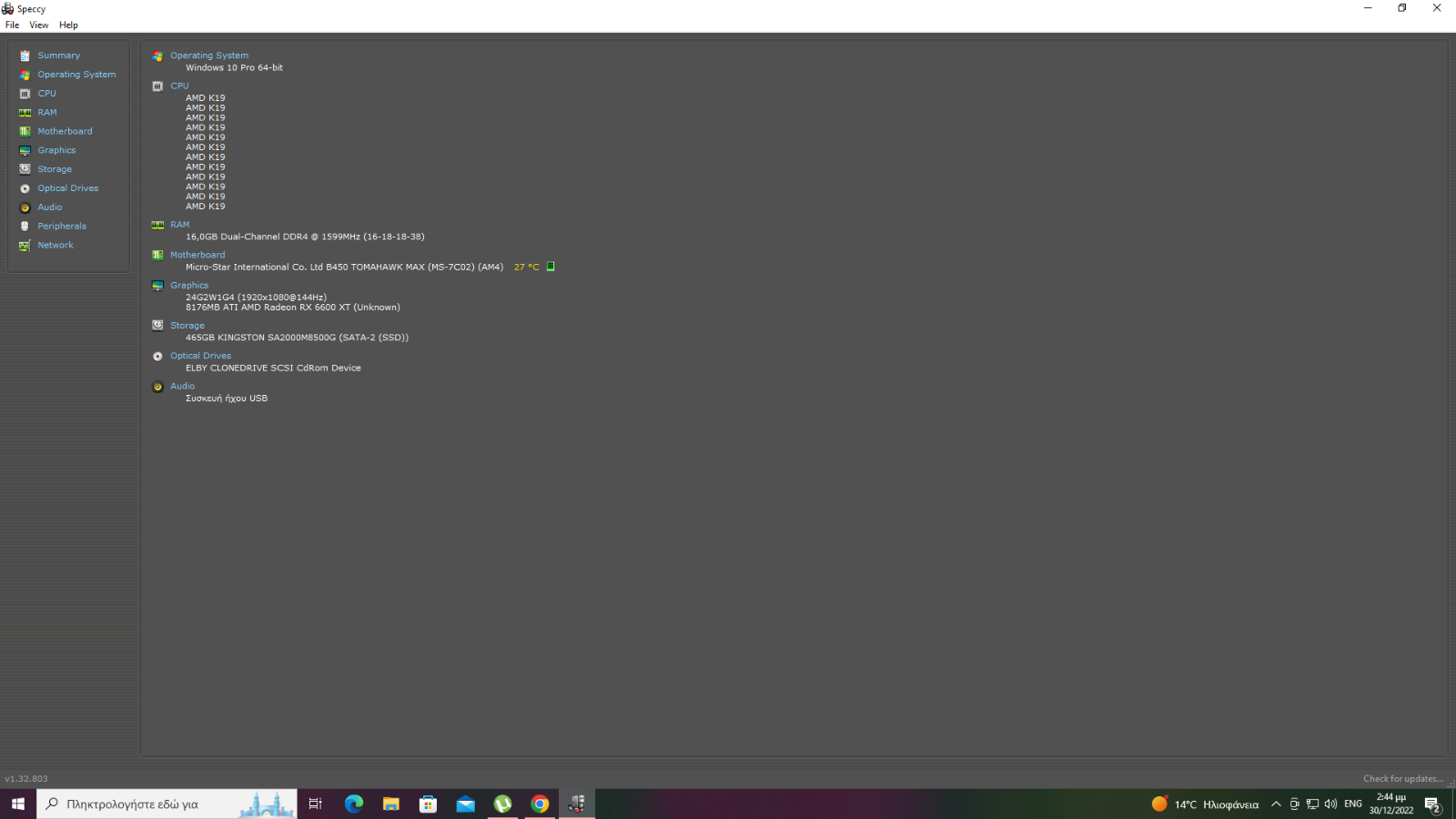

george388 Δημοσ. 29 Δεκεμβρίου 2022 Δημοσ. 29 Δεκεμβρίου 2022 (επεξεργασμένο) παιδια εχω το εξης προβλημα εβαλα χθες καινουρια ψυκτρα την Arctic Freezer A35 στον καινουριο επεξεργαστη που πηρα ryzen 5 5600xt και εχω προβληματα με την θερμοκρασια 90 95 βαθμους οταν παιζω game στην διαχειρηση εργασιων μου τα βγαζει ολα κιτρινα βαζω φωτο να δειτε μπας μου προτεινετε καμια λυση ευχαριστω Επεξ/σία 29 Δεκεμβρίου 2022 από george388

george388 Δημοσ. 30 Δεκεμβρίου 2022 Μέλος Δημοσ. 30 Δεκεμβρίου 2022 (επεξεργασμένο) 14 λεπτά πριν, SabotazNic είπε Το fan δουλεύει? Ποια μητρική έχεις και σε ποια θύρα το κούμπωσες? δουλευει ναι. tomahawk max b450 φιλε αν ξαναβγαλω την ψυκτρα ξανα να βαλω παστα? προχθες την εχω βαλει οχι ε? Επεξ/σία 30 Δεκεμβρίου 2022 από george388
SabotazNic Δημοσ. 30 Δεκεμβρίου 2022 Δημοσ. 30 Δεκεμβρίου 2022 (επεξεργασμένο) 20 λεπτά πριν, george388 είπε δουλευει ναι. tomahawk max b450 φιλε αν ξαναβγαλω την ψυκτρα ξανα να βαλω παστα? προχθες την εχω βαλει οχι ε? Θεωρητικά πρέπει να την αλλάξεις καλού κακού. Πρακτικά δεν θα δεις τραγικές διαφορές, με την έννοια ότι υπό κανονικές συνθήκες αν είχες 55 βαθμούς, θα έβλεπες 58 ξερωγω. Αν την πιάσεις, κουνιέται καθόλου η ψυκτρα? Θες να δεις αν μπορούν αν σφίξουν παραπάνω οι βίδες? Θα έπαιρνα πάντως μια καινούργια πάστα να υπάρχει. Αν είσαι δε σε πόλη, εύκολα βρίσκεις. *πιο πάνω που είπες για τα κίτρινα στο task manager, normal ειναι. Cpu usage αρκετά χαμηλό, όπως φαίνεται εξάλλου. ΕΚΤΟΣ αν έχει 100% σε game το οποίο ίσως είναι υπερβολή. Τρέξε και κάνα malwarebytes Πριν ποια ψυκτρα είχες? Επεξ/σία 30 Δεκεμβρίου 2022 από SabotazNic
george388 Δημοσ. 30 Δεκεμβρίου 2022 Μέλος Δημοσ. 30 Δεκεμβρίου 2022 2 λεπτά πριν, SabotazNic είπε Θεωρητικά πρέπει να την αλλάξεις καλού κακού. Πρακτικά δεν θα δεις τραγικές διαφορές, με την έννοια ότι υπό κανονικές συνθήκες αν είχες 55 βαθμούς, θα έβλεπες 58 ξερωγω. Αν την πιάσεις, κουνιέται καθόλου η ψυκτρα? Θες να δεις αν μπορούν αν σφίξουν παραπάνω οι βίδες? Θα έπαιρνα πάντως μια καινούργια πάστα να υπάρχει. Αν είσαι δε σε πόλη, εύκολα βρίσκεις. *πιο πάνω που είπες για τα κίτρινα στο task manager, normal ειναι. Cpu usage αρκετά χαμηλό, όπως φαίνεται εξάλλου. Πριν ποια ψυκτρα είχες? την ψυκτρα του επεξεργαστη ειχα οχι δεν κουνιεται καθολου απλα στο Speccy μου βγαζει αυτο το πραγμα γιατι ομως
SabotazNic Δημοσ. 30 Δεκεμβρίου 2022 Δημοσ. 30 Δεκεμβρίου 2022 (επεξεργασμένο) 16 λεπτά πριν, george388 είπε την ψυκτρα του επεξεργαστη ειχα οχι δεν κουνιεται καθολου απλα στο Speccy μου βγαζει αυτο το πραγμα γιατι ομως Τι σου βγάζει (να γράφετε ξεκάθαρα ποιο είναι το πρόβλημα)? Όπως σου απάντησαν και πιο πάνω, όσα threads έχει ο cpu σου, τόσες φορές θα φαίνεται και στα αντίστοιχα προγράμματα.. Τρέξε κάνα malwarebytes που συμπλήρωσα πιο πάνω. Αλλιώς, έχει γίνει κακή τοποθέτηση. Επεξ/σία 30 Δεκεμβρίου 2022 από SabotazNic 1
