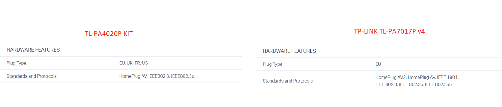

Ευχαριστω πολυ για την απαντηση. Μπηκα στο site της tp link και βρηκα τις παρακατω πληροφοριες στα specs. Το ηδη υπαρχον κιτ δεν εχει 3 πρωτοκολλα που εχει αυτο που αναφερω πιο πανω. Αυτο σημαινει οτι ταιριαζουν ή οχι?

to homeplug av 2 οσο ξερω υποστηριζει το Homeplug av χωρις πρόβλημα. Προληπτικά περνας το tpplc και κοιτας και για firmware updates αναλογως το version που εχεις για να εισαι Up to date. Δηλαδη υπάρχει backward compatibility.
HomePlug AV, GP and AV2 are fully interoperable, and will also interoperate with IEEE 1901 devices. HomePlug 1.0 devices do not interoperate with HomePlug AV devices.

η απαντηση σου ειναι λαθος. θα στο πω με παραδειγμα. αν βαλεις ενα devolomagic 2 που ειναι 2400mbps και ενα devolo magic 1 θα παιξουν κανονικα απλα το μεγιστο μεταξυ τους θα ειναι 1200 που ειναι το devolo magic 1.το ιδιο και με αυτα.συμβατοτητα υπαρχει.απλα θεωρητικα δεν θα πιασεις την μεγιστη ταχυτητα αλλα ετσι και αλλιως δεν θα την πιασεις την μεγιστη ταχυτητα εκτος αν κουμπωσεις το ενα powerline διπλα στο αλλο.  οπως ειδες και ο φιλος πιο κατω εχει διαφορετικα μοντελα. πχ η devolo απλα λεει οτι τα magic παιζουν μονο με magic. της tp link ολα τα νεα μοντελα θα παιξουν κανονικα γιατι ειναι homeplug av και homeplug av 2
https://www.tp-link.com/us/support/faq/3090/
On 02/01/2023 at 00:48, SpiderAang said:
Γιατί την "πλήρη συμβατότητα" ότι σου είπαν είναι σωστό.
συμβατοτητα εχεις κανονικα.απλα δεν θα εχεις max ταχυτητα.οποτε η απαντηση ειναι λαθος που εδωσαν διοτι ειναι σαν να του λενε οτι δεν θα παιξει καθολου και οχι οτι θα παιξει με μειωμενη ταχυτητα που στην πραξη δεν θα ειναι μειωμενη.
Q: Are all TP-Link Powerline adapters compatible with each other?
A: TP-Link AV200, AV500, AV600 Powerline adapters adopted HomePlug AV Standard, so they are compatible with each other. The TP-Link AV1200 adapters adopt HomePlug AV2, also backward compatible with HomePlug AV standard, which means TP-Link AV200, AV500, AV600, AV1200 are all compatible with each other.
However, the Powerline rate will drop to lowest ones rate when use different AV adapters together. For adapters of other brands, if they adopt the same standard, they should also be compatible with TP-Link adapters. However brands’ products will have different ways to pair and configure, it might be much easier to use adapters from the same brand.
