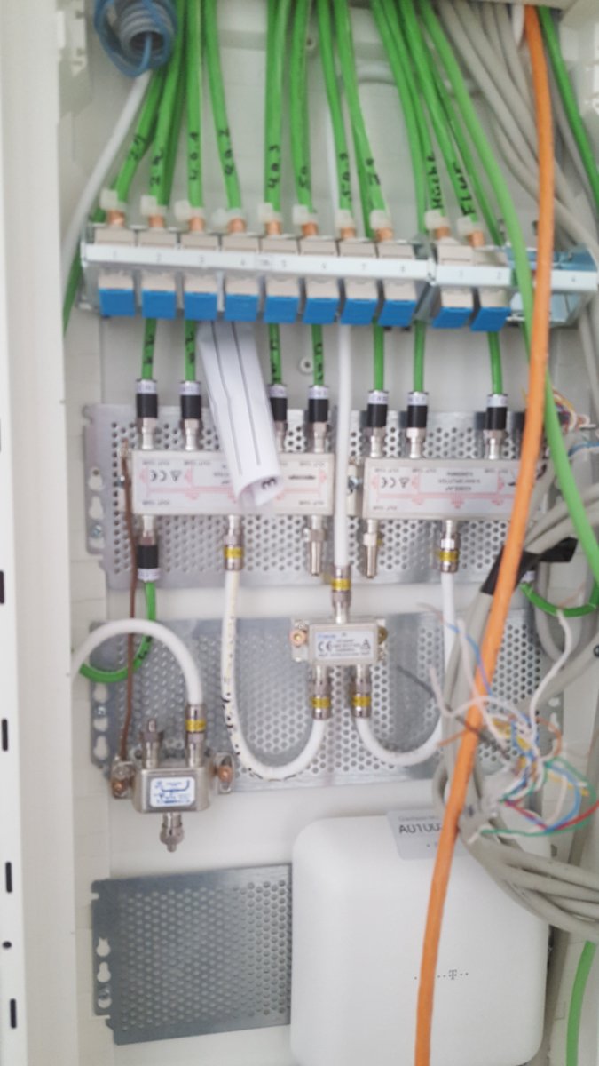

andreas-d Δημοσ. 1 Ιανουαρίου 2023 Δημοσ. 1 Ιανουαρίου 2023 (επεξεργασμένο) 16 ώρες πριν, soteras είπε Το διακλαδωτηρα διαχωρισμου λες λογικά μόνο θέμα μπορεί να προκαλέσει αυτό για εμένα και αφού μιλάμε για νέα οικοδμή καλύτερα να γίνει σωστά και νοικωκυρεμένα. καλή χρονιά σε όλους με υγεία δεν ξέρω αν λέγεται ετσι πάντως εδώ Γερμανία όλες οι νέες οικοδομές γίνονται με αυτό τον τρόπο καθώς και το δικό σπίτι και έχω το satellite στις 39° για τα ελληνικά και τα επίγεια με καλώδιο που έρχεται από την πόλη και δεν έχω κανένα πρόβλημα. μόνο που τα καλώδια καταλήγουν στο υπόγειο όπου γίνονται κάπως έτσι Επεξ/σία 1 Ιανουαρίου 2023 από andreas-d
