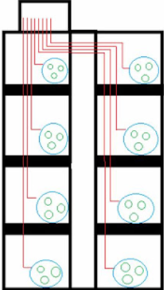

Petros Electron Δημοσ. 28 Δεκεμβρίου 2022 Δημοσ. 28 Δεκεμβρίου 2022 Ξεκινας με την καλωδιωση, ασχετα τι θα βαλεις στο μελλον. Θα κοιταξεις η καλωδίωση να ειναι αυτονομη. Δηλαδη καθε τηλεοπτικη πριζα θα ειναι αυτόνομη η γραμμή. Η κάθε πρίζα ανεβαίνει με ανεξάρτητη γραμμή μέχρι το κέντρο λήψης της εγκατάστασης. Καταλαβαίνεις ότι είναι πολύ εύκολο με αυτό το τρόπο να ελέγξουμε και να διαχειριστούμε το σήμα που φθάνει σε κάθε πρίζα χωριστά. Ο συγκεκριμένος τρόπος καλωδίωσης είναι από τους ποιο βολικούς από τεχνικής απόψεως. Η κάθε γραμμή ξεκινώντας από το κέντρο λήψης πηγαίνει στον χώρο στον οποίο θα εγκατασταθεί η πρίζα τηλεόρασης, σε αυτή την περίπτωση η πρίζα είναι πάντα τερματική και στην οποία ο χρήστης συνδέει τον δέκτη της τηλεόρασης. Κανεις ετσι την καλωδιωση στο μελλον βαζεις οτι θελεις, απο κεντρικη δορυφορική, μεχρι κεντρική κεραια ή και τα 2 μαζι. Παρε καλο καλωδιο να ειναι Α+ , Α++ class γιατι μια φορα θα μπει. Για τα ελληνικα καναλια (επειγεια) μια κεντρικη κεραια αρκει. Δεν το θες το πιατο. 2

Petros Electron Δημοσ. 29 Δεκεμβρίου 2022 Δημοσ. 29 Δεκεμβρίου 2022 (επεξεργασμένο) 6 ώρες πριν, andreaspA είπε Electron βλεπω. Ηλεκτρολόγος εισαι ? Ηλεκτρονικός ειμαι, με αρκετά χρόνια στην διανομή και εγ/ση σήματος, και πλέον ενεργός τα τελευταία χρονιά στον βιομηχανικό αυτοματισμό αφου πλέον ειμαι μιας ηλικίας οπου δεν εχει νόημα να τρέχω στις ταράτσες όπως εκανα ποιο νεος.. Εσυ μέσω ποίας (ιδιότητας επαγγελματικής) γράφεις? Εν έτη 2022 ειναι ανεπίτρεπτο να κάνουμε εγ/σεις κεντρικής κεραίας με στήλες τύπου αστέρα ή τύπου δέντρο (αν θέλεις βάζω και αυτούς τους ορους) θεωρώ οτι είσαι γνώστης μιας και έθιξες το θεμα.. Ο λογος ειναι απλος. Ας υποθέσουμε οτι σε κάποια σημεία της εγ/σης θέλουμε να έχουμε εκτος απο επίγειο και δορυφορικό.Με τις στήλες οπως γνωρίζεις δεν μπορει να γινει.. Όποτε πάμε παλι στα εξτρα εξωτερικά καλώδια κτλπ.. Επίσης στο ψηφιακό συμφωνώ εν μερη οτι δεν θέλει τοσο υπολογισμούς απόσβεσης διελεύσεων των πριζών, παλι μπορεί να παρουσιάσει προβλήματα απο κακό MER, ενδοδιαμόρφωση όπως και προβλήματα απο ακατάλληλων πριζών, (βλεπε legrand valena), οπως και έλλειψη σωστών υπολογισμών σε taps κ.α..Στην μονοκόμματη καλωδίωση έχουμε το ελεύθερο να βάλουμε και δορυφορικό σημα στο ίδιο καλώδιο, καθως και να υπολογίσουμε την καθε γραμμή σε ενίσχυση ξεχωριστά. Αυτα, για τα υπόλοιπα τα ηλεκτρολογικά που μου έγραψες, σίγουρα συναντάμε και υπερβολές, σε αυτο δεν εχω να πω κατι. Αφού ανέπτυξα τα υπερ εγω και τα κατά εσυ, απο εκει και περα ο καθένας βάζει οτι θελει, απλα μετα οταν θα ερθει η ωρα που θα θελει ενα OTE TV ή Nova να μην παραξενευτεί όταν η γραμμή θα μπει εξωτερικά γιατι η καλωδίωση του δεν θα το επιτρέπει. Επεξ/σία 29 Δεκεμβρίου 2022 από Petros Electron

soteras Δημοσ. 31 Δεκεμβρίου 2022 Δημοσ. 31 Δεκεμβρίου 2022 Καθώς μιλάμε για νέα οικοδομή εγω προσωπικά θα ήθελα να μπορώ να βάζω στην πρίζα του τοίχου στο διαμέρισμα μου και την τηλεοραση με το ψηφιακό σήμα αλλά και το δορυφορικό νοβα κλπ χωρίς να χρειάζετε να τραβήξω νεα κάλώδια ή κάνω πατέντες που έκανε ένας ξάδερφος ενός ξαδέρφου στο χωριό. Το καλύτερο είναι το κάθε διαμέρισμα διπλή πρίζα με διπλό καλώδιο μέσα ένα για το ψηφιακό και ένα για το δορυφορικό. Εννοειτε το κάθε καλώδιο ανεξάρτητο καθώς δεν θέλουμε να επηρεάσουμε τα υπόλοιπα διαμερίσματα.Αν πάνω στο πλησταριό ή όπως το λένε καταλήξουν 200 καλώδια δεν σε απασχολεί καθόλου αυτό θα μπουν και οι ανάλογοι μήκτες πάνω για το σωστό διαμιρασμό σήματος άλλος μήκτης για το ψηφιακό άλλος για το δορυφορικό.Μετά από το μικτή ένα καλώδιο που θα πηγαίνει στην μια και μοναδική κοινόχρηστη κεραία της οικοδομής όπως μπορείς να βάλεις και ένα κοινόχρηστο πιάτο πάνω. 1
andreas-d Δημοσ. 31 Δεκεμβρίου 2022 Δημοσ. 31 Δεκεμβρίου 2022 (επεξεργασμένο) 1 ώρα πριν, soteras είπε Καθώς μιλάμε για νέα οικοδομή εγω προσωπικά θα ήθελα να μπορώ να βάζω στην πρίζα του τοίχου στο διαμέρισμα μου και την τηλεοραση με το ψηφιακό σήμα αλλά και το δορυφορικό νοβα κλπ χωρίς να χρειάζετε να τραβήξω νεα κάλώδια ή κάνω πατέντες που έκανε ένας ξάδερφος ενός ξαδέρφου στο χωριό. Το καλύτερο είναι το κάθε διαμέρισμα διπλή πρίζα με διπλό καλώδιο μέσα ένα για το ψηφιακό και ένα για το δορυφορικό. Εννοειτε το κάθε καλώδιο ανεξάρτητο καθώς δεν θέλουμε να επηρεάσουμε τα υπόλοιπα διαμερίσματα.Αν πάνω στο πλησταριό ή όπως το λένε καταλήξουν 200 καλώδια δεν σε απασχολεί καθόλου αυτό θα μπουν και οι ανάλογοι μήκτες πάνω για το σωστό διαμιρασμό σήματος άλλος μήκτης για το ψηφιακό άλλος για το δορυφορικό.Μετά από το μικτή ένα καλώδιο που θα πηγαίνει στην μια και μοναδική κοινόχρηστη κεραία της οικοδομής όπως μπορείς να βάλεις και ένα κοινόχρηστο πιάτο πάνω. δεν χρειάζεται απαρατήρητα διπλό καλώδιο αρκεί να είναι ανεξάρτητο μετά εκεί που καταλήγει βάζεις ένα εξάρτημα δε ξέρω πως το λένε στην Ελλάδα γιατί μένω Γερμανία και μπορείς να έχει και δορυφορικα και επίγεια από το ίδιο καλώδιο αλλά με την κατάλληλη πρίζα που έχει δύο ή τρεις υποδοχές. Επεξ/σία 31 Δεκεμβρίου 2022 από andreas-d
soteras Δημοσ. 31 Δεκεμβρίου 2022 Δημοσ. 31 Δεκεμβρίου 2022 18 λεπτά πριν, andreas-d είπε δεν χρειάζεται απαρατήρητα διπλό καλώδιο αρκεί να είναι ανεξάρτητο μετά εκεί που καταλήγει βάζεις ένα εξάρτημα δε ξέρω πως το λένε στην Ελλάδα γιατί μένω Γερμανία και μπορείς να έχει και δορυφορικα και επίγεια από το ίδιο καλώδιο αλλά με την κατάλληλη πρίζα που έχει δύο ή τρεις υποδοχές. Το διακλαδωτηρα διαχωρισμου λες λογικά μόνο θέμα μπορεί να προκαλέσει αυτό για εμένα και αφού μιλάμε για νέα οικοδμή καλύτερα να γίνει σωστά και νοικωκυρεμένα.
Petros Electron Δημοσ. 1 Ιανουαρίου 2023 Δημοσ. 1 Ιανουαρίου 2023 (επεξεργασμένο) 14 ώρες πριν, andreas-d είπε δεν χρειάζεται απαρατήρητα διπλό καλώδιο αρκεί να είναι ανεξάρτητο μετά εκεί που καταλήγει βάζεις ένα εξάρτημα δε ξέρω πως το λένε στην Ελλάδα γιατί μένω Γερμανία και μπορείς να έχει και δορυφορικα και επίγεια από το ίδιο καλώδιο αλλά με την κατάλληλη πρίζα που έχει δύο ή τρεις υποδοχές. Καλημερα και καλη χρονια. Combiner λέγεται το εξάρτημα και μπορει να κανει μίξη επίγειου και δορυφορικού σηματος σε ενα καλωδιο καθόδου. Εναλλακτικα μπορει αν μπει και ενας πολυδιακοπτης και να μπει κεντρικό πιατο πανω για Nova ή OTE ή και τα 2 μαζι σε ενα πιάτο, και επιγειο μαζι, ομορφα και νοικοκυρεμένα χωρις να ειναι επανω στην ταρατσα ενα μπάχαλο με 10αδες πιατα καλώδια και κεραίες. Συμπέρασμα οτι η κεντρικη καλωδίωση εξαρχης θα καθορισει και το μέλλον της πολυκατοικίας ωστε να μην γινει "άναρχο" μελλοντικό πάρκο κεραιών και καλωδίων. δυστυχώς οι κατασκευαστές για να γλυτώσουν λεφτά κανουν ακομα την καλωδίωση οπως αυτες που εκαναν πριν 30 χρονια και πολλες φορες με ακατάλληλα φτηνιάρικα καλώδια και τερματικές πρίζες. Και μετά βλέπεις "ωραίες" πολυκατοικίες με τα καλώδια να κρέμονται στο πλάι. Οποιος θελει να δει ενα ενδιαφερον αρθρο ας δει εδω του καταξιωμένου εγ/τη Κ.Ψυχογιόυ Επεξ/σία 1 Ιανουαρίου 2023 από Petros Electron 1
