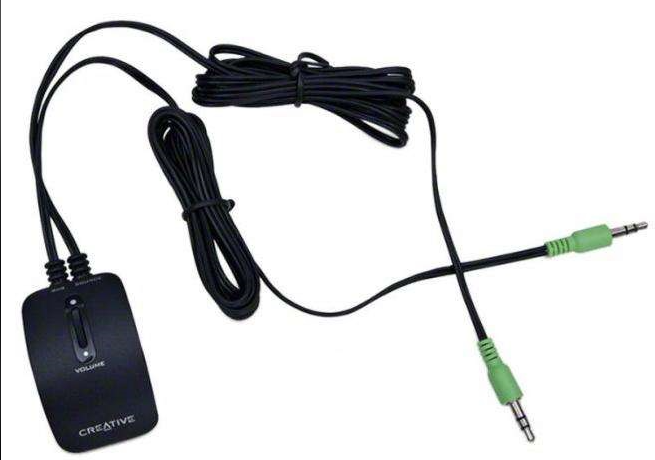

GiannhsG4A Δημοσ. 25 Δεκεμβρίου 2022 Δημοσ. 25 Δεκεμβρίου 2022 Καλησπέρα παιδιά, έχω ένα ηχοσύστιμα για τον υπολογιστή μου 2.1 της Creative, τα δύο ηχεία κουμπώνουν πάνω στο woofer και το woofer me ένα καλώδιο jack 3.5 το οποίο πάνω έχει τον ρυθμιστή του ήχου πηγαίνει στον υπολογιστή, έχει χαλάσει αυτό το καλώδιο ( ο ρυθμιστής ) και δεν μπορώ να βρω με τίποτα παρόμοιο καλώδιο, και δεν μπορείς να πεις και οτι μοιάζει και για κάτι το δυσεύρετο.... έχει ιδέα κανείς για το προς τα πού θα έπρεπε να κοιτάξω? το πιο συγκεκριμένα είναι αυτό εδώ το καλώδιο Σας ευχαριστώ.
ougxar Δημοσ. 25 Δεκεμβρίου 2022 Δημοσ. 25 Δεκεμβρίου 2022 Ειχε χαλασει και σε εμενα,δες σε κανενα ebay
Dantε Δημοσ. 25 Δεκεμβρίου 2022 Δημοσ. 25 Δεκεμβρίου 2022 Απλο καλωδιο με καρφι και στις 2 μεριες και ποτενσιομετρο ενδιαμεσα ειναι. Το φτιαχνεις και μονος σου αν πιανουν τα χερια σου. Αν εχεις πολυμετρο και μετρησεις δε και την αντισταση του ρυθμιστη μεσα, ουτε δοκιμες δε θα χρειαστει να κανεις. Τι χαλασε ακριβως; Ανοιξε το και ριξε σπρευ ηλεκτρικων επαφων.
GiannhsG4A Δημοσ. 25 Δεκεμβρίου 2022 Μέλος Δημοσ. 25 Δεκεμβρίου 2022 το εχω πεταξει εδω και πολυ καιρο, η αληθεια ειναι οτι θα προτιμούσα να παρω ενα καινουριο και να μη μπλεχτω τοσο με πατεντες γιατι δεν εχω και καμια εμπειρια πανω στο συγκεκριμενο θεμα οποτε καταλαβαινεις... το ebay θα ειναι η τελευταια μου λυση αν δεν βρω κατι σε Ελλάδα
Dantε Δημοσ. 25 Δεκεμβρίου 2022 Δημοσ. 25 Δεκεμβρίου 2022 Μπορεις να παρεις παντως και ενα απλο καλωδιο 3,5 σε 3,5 και απλα να ρυθμιζεις απο τον υπολογιστη την ενταση. 2
hp8 Δημοσ. 25 Δεκεμβρίου 2022 Δημοσ. 25 Δεκεμβρίου 2022 (επεξεργασμένο) 57 λεπτά πριν, GiannhsG4A είπε το ebay θα ειναι η τελευταια μου λυση αν δεν βρω κατι σε Ελλάδα δοκίμασε rca αρσενικό σε 3,5 jack και αυτό https://olla.gr/universal-car-modified-panel-audio-volume-knob-rca-head-audio-volume-control-knob-volume-adjuster/ φθηνοτερο Επεξ/σία 25 Δεκεμβρίου 2022 από hp8
GiannhsG4A Δημοσ. 25 Δεκεμβρίου 2022 Μέλος Δημοσ. 25 Δεκεμβρίου 2022 35 λεπτά πριν, Dantε είπε Μπορεις να παρεις παντως και ενα απλο καλωδιο 3,5 σε 3,5 και απλα να ρυθμιζεις απο τον υπολογιστη την ενταση. ετσι το δουλευω τωρα, απλα επειδη κανω καποια records οι ηχοι του υπολογιστη στα clips σχεδόν δεν ακούγονται και δε βολεύει έτσι 35 λεπτά πριν, GiannhsG4A είπε ετσι το δουλευω τωρα, απλα επειδη κανω καποια records οι ηχοι του υπολογιστη στα clips σχεδόν δεν ακούγονται και δε βολεύει έτσι θα το ελεγξω, σ'ευχαριστω πολυ φιλε!
Nik10 Δημοσ. 28 Δεκεμβρίου 2022 Δημοσ. 28 Δεκεμβρίου 2022 Καλημέρα. Αν χάλασε το καλώδιο τα πράγματα είναι εύκολα. Αν χάλασε η ροδέλα περιστροφής επίσης βλέπεις. Ένα ηλεκτρονικός με ελάχιστο κόστος πάντως θα μπορούσε να στο φτιάξει ή να σε κάνει πατέντα. https://www.ierangibbs.top/products.aspx?cname=volume+controller+for+creative+speakers+2.1&cid=66 https://www.ierangibbs.top/ProductDetail.aspx?iid=263434752&pr=52.88 Και επειδή ως γνωστό ο Πολωνός υδραυλικός τα κάνει όλα... δες και το ρυθμιστή. Γραμμικό ποντεσιόμετρο 10Κ. Κοινώς τίποτε... https://sprzedajemy.pl/temat/potencjometr+creative https://sprzedajemy.pl/potencjometr-10k-glosniki-creative-i-inne-lodz-2-0010c9-nr59406173 Καλημέρα και καλή Χρονιά!!!
