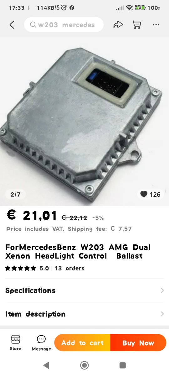

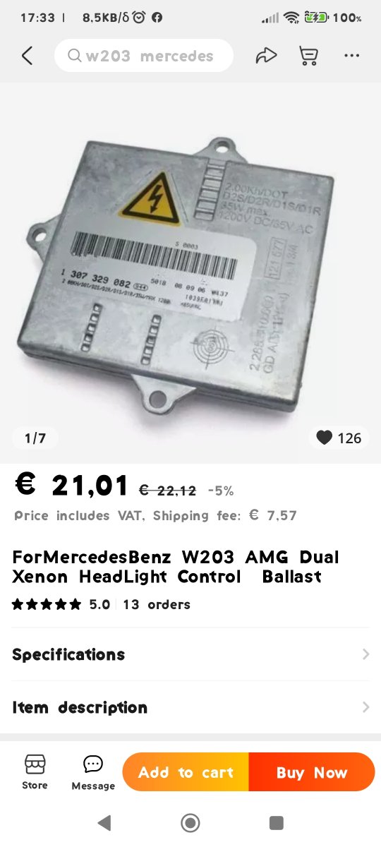

SaFiS Δημοσ. 4 Ιανουαρίου 2023 Δημοσ. 4 Ιανουαρίου 2023 Παραδείγματα εργοστασιακών Ballast. Μέχρι και οι λάμπες είναι "ειδικές" και δεν έχουν σχέση με Η1, Η7, κτλ...
Tasos19s Δημοσ. 4 Ιανουαρίου 2023 Δημοσ. 4 Ιανουαρίου 2023 Οι καμπές είναι d1s, d2s και τέτοια Αλλο H7

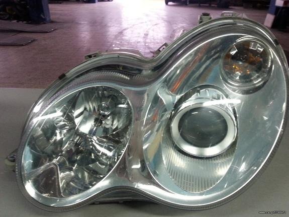

lele322 Δημοσ. 6 Ιανουαρίου 2023 Μέλος Δημοσ. 6 Ιανουαρίου 2023 (επεξεργασμένο) Ενταξει αν ξαναπαθω προβλημα θα παρω ειπαμε ιμιτασιον, οχι απο aliexpress, εδω απο ελλαδα. Παλι κινεζικο θα ναι ,αλλα θα χω 2 χρονια εγγυηση. Επισης το ballast ειναι κολλημενο πισω στο φαναρο. Πρεπει να βγει το φαναρι για να εχεις προσβαση σε αυτό. Λαμπες d2s φοραω. Στις 4/1/2023 στις 11:30 ΠΜ, sphinxgr είπε Όταν λέμε εργοστασιακό xenon, εννοούμε ότι απλά έχει projectors με λάμπες Xenon? Αν όντως είναι έτσι, αγόρασε λάμπες Led να δεις αν δουλευουν οκ. Τέλος για να έχει σταθερή παροχή στα xenon πρέπει να παίρνουν απευθείας ρευμα απο την μπαταρία και να ανάβουν με ρελέ που παίρνει εντολή απο το διακόπτη φώτων. (HID Relay Harness) Ειναι απτην μανα του ,bixenon. Δλδ στη μεσαια σκαλα εχει xenon ,και στη μεγαλη ,αλογονου. Δυστηχως δν μπορω να κανω πατεντα ,να το μετατρεψω σε αλογονου ,εξ ολοκληρου το φαναρι. Δεν θα το αναγνωριζει ο εγκεφαλος , το can bas . Κατι τετοιο μου παν ,και στη μερσεντες που πηγα. Επεξ/σία 6 Ιανουαρίου 2023 από lele322
greekfragma Δημοσ. 6 Ιανουαρίου 2023 Δημοσ. 6 Ιανουαρίου 2023 7 minutes ago, lele322 said: Επισης το ballast ειναι κολλημενο πισω στο φαναρο. Πρεπει να βγει το φαναρι για να εχεις προσβαση σε αυτό. Λαμπες d2s φοραω. Ειναι απτην μανα του ,bixenon. Δλδ στη μεσαια σκαλα εχει xenon ,και στη μεγαλη ,αλογονου. Δυστηχως δν μπορω να κανω πατεντα ,να το μετατρεψω σε αλογονου ,εξ ολοκληρου το φαναρι. Δεν θα το αναγνωριζει ο εγκεφαλος , το can bas . Κατι τετοιο μου παν ,και στη μερσεντες που πηγα. επιμένω να σου ζητήσω φωτογραφίες το φανάρι εμπρός και πίσω. το bixenon μπαίνει σε προτζέκτορα ΜΟΝΟ και όχι σε ημικρύσταλλο για αλογόνου. λέγεται bixenon γιατί είναι 1 λάμπα με 2 σκάλες λόγω μηχανισμού κατόπτρου ή κουρτίνας για εναλλαγή μεσαίας μεγάλης σκάλας. έχεις λοιπόν 1 λαμπα και 1 σημείο που κάνει και τις 2 δουλειές.
Ukforthemoment Δημοσ. 6 Ιανουαρίου 2023 Δημοσ. 6 Ιανουαρίου 2023 27 λεπτά πριν, lele322 είπε Ενταξει αν ξαναπαθω προβλημα θα παρω ειπαμε ιμιτασιον, οχι απο aliexpress, εδω απο ελλαδα. Παλι κινεζικο θα ναι ,αλλα θα χω 2 χρονια εγγυηση. Επισης το ballast ειναι κολλημενο πισω στο φαναρο. Πρεπει να βγει το φαναρι για να εχεις προσβαση σε αυτό. Λαμπες d2s φοραω. Ειναι απτην μανα του ,bixenon. Δλδ στη μεσαια σκαλα εχει xenon ,και στη μεγαλη ,αλογονου. Δυστηχως δν μπορω να κανω πατεντα ,να το μετατρεψω σε αλογονου ,εξ ολοκληρου το φαναρι. Δεν θα το αναγνωριζει ο εγκεφαλος , το can bas . Κατι τετοιο μου παν ,και στη μερσεντες που πηγα. Δεν είναι αυτό bixenon Bi-xenon headlights, however, use xenon bulbs for both the dipped beam and main beam. Typically, one xenon bulb is used in each headlight, as opposed to the one xenon and one halogen bulb you would find in a regular xenon headlight. https://www.powerbulbs.com/blog/2019/09/what-is-a-bi-xenon-headlight
greekfragma Δημοσ. 6 Ιανουαρίου 2023 Δημοσ. 6 Ιανουαρίου 2023 ρε 15 μέρες τον παρακαλάω για 2 φωτογραφίες να δούμε επιτέλους τι φοράει η συγκεκριμένη mercedes και πετάει χαρταετό. ας πάει λελε να φάει τα λεφτά του λελε για πατέντες και να μη βρει ποτέ λύση. νισάφι
lele322 Δημοσ. 6 Ιανουαρίου 2023 Μέλος Δημοσ. 6 Ιανουαρίου 2023 (επεξεργασμένο) 1 ώρα πριν, greekfragma είπε επιμένω να σου ζητήσω φωτογραφίες το φανάρι εμπρός και πίσω. το bixenon μπαίνει σε προτζέκτορα ΜΟΝΟ και όχι σε ημικρύσταλλο για αλογόνου. λέγεται bixenon γιατί είναι 1 λάμπα με 2 σκάλες λόγω μηχανισμού κατόπτρου ή κουρτίνας για εναλλαγή μεσαίας μεγάλης σκάλας. έχεις λοιπόν 1 λαμπα και 1 σημείο που κάνει και τις 2 δουλειές. Εννοειται ειναι σε προτζεκτορα. Δεν ειναι και οι 2 σκαλες σε προτζεκτορα ομως. Γιαυτο λεγεται bixenon. Επισης δεν προκειται να κανω καμία πατεντα. Δεν ειμαι ασχετος απο αυτοκινητα. Απλα ετσι απο περιεργεια ρωτησα τα μαστόρια αν γινεται να κανουμε καμια πατέντα. https://www.google.com/search?q=w203+coupe++bi+xenon+headlight&tbm=isch&ved=2ahUKEwjhjemdtrP8AhWPkP0HHQeQBIkQ2-cCegQIABAC&oq=w203+coupe++bi+xenon+headlight&gs_lcp=ChJtb2JpbGUtZ3dzLXdpei1pbWcQAzIFCAAQogQyBQgAEKIEOgQIIxAnOgcIABCABBAYUNsHWNYUYMcWaABwAHgAgAHWAYgBhQuSAQUwLjcuMZgBAKABAcABAQ&sclient=mobile-gws-wiz-img&ei=QlS4Y-HkOI-h9u8Ph6CSyAg&bih=741&biw=393&client=ms-android-xiaomi-rvo3&prmd=isvn#imgrc=aaPqoMgYh8HN2M&imgdii=HLcFLba3WlT0eM Επεξ/σία 6 Ιανουαρίου 2023 από lele322
