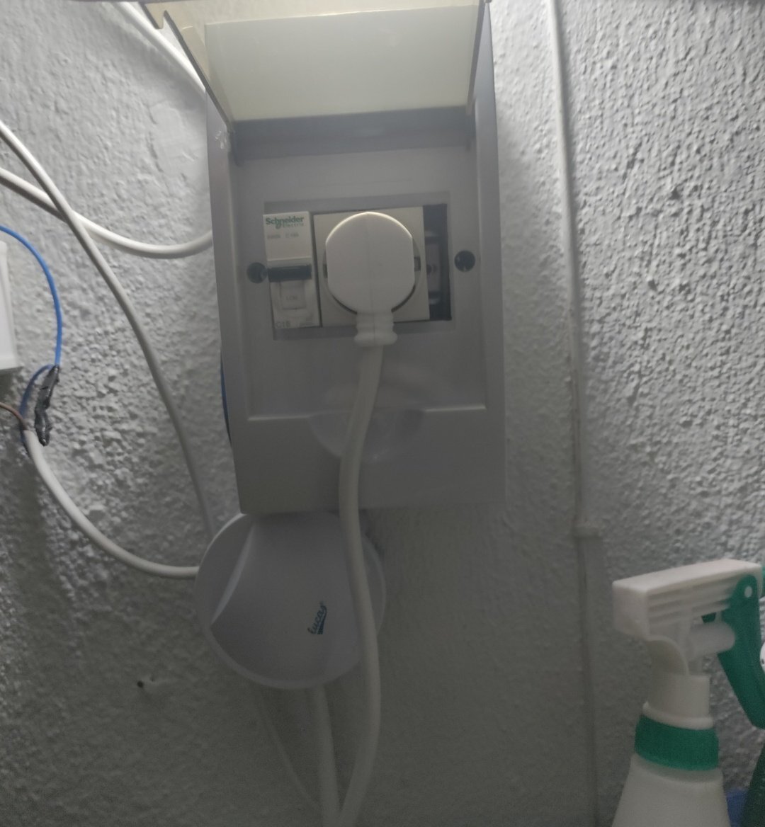

e1995kati Δημοσ. 25 Δεκεμβρίου 2022 Δημοσ. 25 Δεκεμβρίου 2022 Καλησπέρα και χρόνια πολλά σε όλους....θέλω να δουλέυω στον κήπο ηλεκτροκολληση......εχω μια τhs deko 200a χρησιμοποιημένη από συγγενή μου αλλά λειτουργικότατη......η εγκατάσταση έχει γίνει με 3x2.5 έως την αποθήκη....που υπάρχει η μπριζα και από εκεί γεφηρωνω και δίνω και σε ένα διακόπτη με λάμπα 10w.....θα ανεβάσω και φωτό......η προέκταση 3x2.5 είναι από μπριζα στην κουζίνα που από ότι ξέρω και θυμαμε και διόρθωστε με αν κάνω λάθος έχει 2.5 καλώδια.......σήμερα λοιπόν καθος βρεθήκαμε δύο παντεντακιδες και κατσαβιδακιδες....σκεφτόμουν καλού κακου για προστασία να φτιάξω ένα πίνακι εξωτερικό στο ενδιάμεσο της παροχής όπου να τοποθετησω μια ασφάλεια ράγας των 16α......ενώ ο θείος μου μου πρωτεινε θερμικό διακόπτη.....εδώ λοιπόν θέλω λίγο τα φώτα σας Το συγκεκριμένο καταλήγει σε μια εξωτερική μπριζα και έναν διακόπτη με λάμπα 10 βατ *πινακακι
Haldol Δημοσ. 25 Δεκεμβρίου 2022 Δημοσ. 25 Δεκεμβρίου 2022 (επεξεργασμένο) Η γραμμή έχει ήδη μία ασφάλεια 16Α. Δεν ωφελεί σε τίποτα να προσθέσεις ακόμα μία λίγο πιο κάτω. Edit: συμφωνώ με το πινακάκι όμως, αλλά κυρίως για το ζήτημα "ωραία και νοικοκυρεμένα". Βάλε μέσα του ένα διακόπτη, ενδεικτικό, συν μία πρίζα ράγας. Επεξ/σία 25 Δεκεμβρίου 2022 από Haldol
e1995kati Δημοσ. 26 Δεκεμβρίου 2022 Μέλος Δημοσ. 26 Δεκεμβρίου 2022 Ευχαριστώ για τις ιδέες.....αυτό με την μπριζα ράγας έπρεπε να γίνετε εδώ και καιρό στις παροχές των σπιτιών.......για τις ενεργοβορες συσκευές......σώματα πιστολακια θερμοπομπους κτλπ.....σε σπίτι γνωστού.....στο κέντρο Θεσσαλονίκης..κάθε φορά που βάζει σε μια συγκεκριμένη μπριζα το πιστολάκι πέφτει το ρελέ.......Το καλώδιο 2.5 εύκαμπτο σε κάποια σημεία είναι καλά μπαταρισμενο με μονωτική λες να δημιουργήσει κάποιο θέμα σε περίπτωση υπερθέρμανσης??? Έως το πολύ 120 α θα δουλεύω την ηλεκτροκολληση??

e1995kati Δημοσ. 27 Δεκεμβρίου 2022 Μέλος Δημοσ. 27 Δεκεμβρίου 2022 Παιδες αυτήν πήρα € 83,89 46%OFF | DEKO DKA Series DC Inverter ARC Welder 220V IGBT MMA Welding Machine 120/160/200/250 Amp Welding Working Lightweight Efficient https://a.aliexpress.com/_mta69xu στο σκρουτζ είχε 120 ευρώ......έχει κανείς απόψεις για το εν λόγο brand Τελικά έφτιαξα και το πινακακι.......Μην απορειτε......αν κάνω κάποιες ερωτήσεις που για εσάς μπορεί να είναι αυτονόητες μην απορειτε δεύτερη φορά θα χρησιμοποιήσω ηλεκτροκοληση..... Ο θείος μου που χρησιμοποιεί συχνά για αρκετά επίπονες εργασίες......αρκετές φορές του έκαψε μπριζα μου είπε... Υπάρχει και ψεκαστήρας από ότι βλέπετε σε περίπτωση πυρκαγιας😁
catmaster Δημοσ. 28 Δεκεμβρίου 2022 Δημοσ. 28 Δεκεμβρίου 2022 (επεξεργασμένο) 11 ώρες πριν, e1995kati είπε δεύτερη φορά θα χρησιμοποιήσω ηλεκτροκοληση Καλοδούλευτη εύχομαι , την εν λόγω μάρκα δεν την ξέρω - πες τι περίπου θες να κολλήσεις (στρατζαριστά , βαρέως , κοιλοδοκούς κοκ) - και ξεκίνα δοκιμές με βασικό ηλεκτρόδιο (διάρι η 2,5 και πάρε καλή μάρκα - εγω προτιμώ τα fincord της Σιδενόρ) σε νορμάλ αμπέρ 60-70-80 και κάνε μερικά γαζιά και πόντες-"τσίμπλες" που λέμε...Επίσης μην πάρεις μεγάλη ποσότητα εκτός κι αν έχεις στεγανό δοχείο για αποθήκευση - χαλάνε τα ηλεκτρόδια με την υγρασία και μετά μόνο για "γεμίσματα" θα κάνουν. Ανάλογα με το ηλεκτρόδιο-μέταλλο-χέρι θα πάρεις καλό καθαρό γαζί. Καλή μάσκα χρειάζεσαι , γάντια και παπούτσια. Επίσης ενα μικρό σφυράκι για να χτυπάς-ξύνεις την πάστα της κόλλησης. Αν θες να κολλήσεις πιο χοντρά σίδερα για πάνω από 160 αμπέρ θα πρέπει να αλλάξεις τη μπόρνα και την γείωση με καλύτερης ποιότητας. Το πινακάκι για μενα προσωπικά δεν χρειάζεται αν έχεις καλή ηλεκτρολογική εγκατάσταση με 2,5 διατομή στις πρίζες, μάζεψε και λίγο το διπολικό που είναι αριστερά να μην φαίνεται. Επεξ/σία 28 Δεκεμβρίου 2022 από catmaster
e1995kati Δημοσ. 29 Δεκεμβρίου 2022 Μέλος Δημοσ. 29 Δεκεμβρίου 2022 Μέσα στην κεντρική μπριζα δεν θυμαμε αν είναι 2.5 αλλά φανταζομε πως ναι είναι μπριζα στην κουζίνα.....πόσο Μ......ς πρέπει να ήταν ο εργολάβος για να βάλει 1.5.....ασε που η απόσταση απ' το κεντρικό μπουάτ που περνάει η μπριζα είναι κάνα 2 μέτρα και πολύ λέω ......άρα δεν φανταζομε να έχω φενομενα υπερθερμίας......την ηλεκτροκοληση την θέλω για απλη και ερασιτεχνική χρήση.....ερώτηση η inverter πόσα volt είναι για να υπολογίσω τα αμπερ? Ο διακόπτης ασφαλείας πόσα αμπερ 20 η 16?.....
catmaster Δημοσ. 30 Δεκεμβρίου 2022 Δημοσ. 30 Δεκεμβρίου 2022 20 ώρες πριν, e1995kati είπε Μέσα στην κεντρική μπριζα δεν θυμαμε αν είναι 2.5 αλλά φανταζομε πως ναι είναι μπριζα στην κουζίνα.....πόσο Μ......ς πρέπει να ήταν ο εργολάβος για να βάλει 1.5.....ασε που η απόσταση απ' το κεντρικό μπουάτ που περνάει η μπριζα είναι κάνα 2 μέτρα και πολύ λέω ......άρα δεν φανταζομε να έχω φενομενα υπερθερμίας......την ηλεκτροκοληση την θέλω για απλη και ερασιτεχνική χρήση..... Η κετρική γραμμή της κουζίνας για φούρνο και μάτια κανονικά σηκώνει max 20 amps (4-6άρια καλώδια μονοκλωνα συνήθως) , η απλή πρίζα που υπάρχει στην κουζίνα φαντάζομαι σηκώνει max 16 ... και πάλι είναι μέσα στα όρια. 20 ώρες πριν, e1995kati είπε ερώτηση η inverter πόσα volt είναι για να υπολογίσω τα αμπερ? άλλο τάση - άλλο ένταση - όλες οι κοινές εμπορίου 220 volt παίζουν , και έγραψα και πιο πάνω πως μέχρι τα 70-80 amps ένταση είσαι οκ με μια συμβατική πρίζα τοίχου. Δώσε προσοχή σε καλή μπαλαντέζα-προέκταση χωρίς κοψίματα και τσακίσματα ,επίσης βασικό το σημείο που θα κάνει σώμα να είναι καθαρό και να πιάνει καλά η γείωση. Μάσκα καλή μην στραβωθείς και γάντια μην ξεχάσεις.
