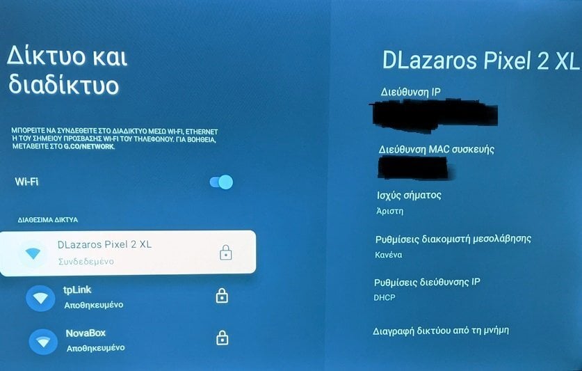

lele322 Δημοσ. 18 Οκτωβρίου 2024 Δημοσ. 18 Οκτωβρίου 2024 Στις 18/10/2024 στις 8:39 ΠΜ, -dL- είπε Και εγω στοκ έχω, Pixel 2xl και είμαι και σε παλιά έκδοση ανδροιντ. Λες να έχει τίποτα να κάνει οτι είναι 5G? Αν και είδα στο screenshot οτι είσαι σε 4G. Κάτι απο το κινητό θέλει το πιθανότερο να μην είναι το security σε WPA2-personal του wifi. Δοκίμασε να αφήσεις κάποιον να πάρει ίντερνετ απο εσενα σε hotspot να δεις αμα το κινητό του παίρνει ίντερνετ? Δινω wifi σε αλλους κανονικα. Το χω δοκιμασει. Ναι σε 4g το χω περιορισει ,για την μπαταρια. Διπλα απο το ονομα του κινητου μου στην tv εχει το συμβολο του δολλαριου. Δες το σκρινσοτ. Αυτο το δολαριο στο εβγαζε και εσενα?
-dL- Δημοσ. 18 Οκτωβρίου 2024 Δημοσ. 18 Οκτωβρίου 2024 Στις 18/10/2024 στις 11:42 ΠΜ, lele322 είπε Δινω wifi σε αλλους κανονικα. Το χω δοκιμασει. Ναι σε 4g το χω περιορισει ,για την μπαταρια. Διπλα απο το ονομα του κινητου μου στην tv εχει το συμβολο του δολλαριου. Δες το σκρινσοτ. Αυτο το δολαριο στο εβγαζε και εσενα? Αυτά έχω στις ρυθμίσεις του wifi. Δεν μου βγάζει δολλάριο. Στο κινητό το μόνο που έχω είναι 2,4ghz επιλογή και wpa2/personal στην ασφάλεια. Ότι κινητό και να βάλω στο σπίτι συνδέεται αμέσως και βλέπω nova, netflix κλπ.
lele322 Δημοσ. 18 Οκτωβρίου 2024 Δημοσ. 18 Οκτωβρίου 2024 Στις 18/10/2024 στις 5:16 ΜΜ, -dL- είπε Αυτά έχω στις ρυθμίσεις του wifi. Δεν μου βγάζει δολλάριο. Στο κινητό το μόνο που έχω είναι 2,4ghz επιλογή και wpa2/personal στην ασφάλεια. Ότι κινητό και να βάλω στο σπίτι συνδέεται αμέσως και βλέπω nova, netflix κλπ. Επέκταση Ναι οκ. Εγω δεν εχω καν κωδικο.οποτε δεν μου βγαζει την κλειδαρια. Το χω ελευθερο και μου βγαζει το δολαρριο.Το δοκιμασα και με κωδικο εννοειται. Ρυθμισεις ip και διακομιστη ,και γω τα ιδια εχω. Τεσπα μην σε κουράζω αλλο.. Δεν κανω κατι λαθος.Ισως φταιει το κινητο τι να πω. Αυριο θα το δοκιμασω και με άλλο κινητο.
