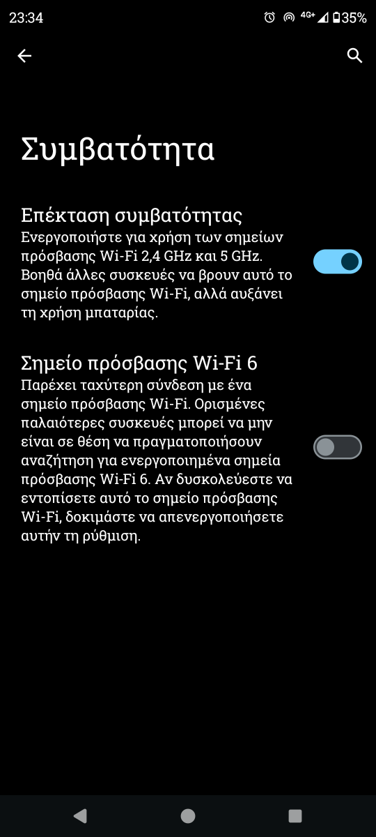

Μια ερωτηση ακομα. Θελω να συνδεσω την tv με το ιντερνετ, με τα δεδομενα του κινητου μου που εχω απεριοριστα. Δεν εχω wifi internet σπιτι. Βρισκει το κινητο μου συνδεονται οι 2 συσκευες,αλλα στην tv γραφει οτι το σημειο προσβασης δεν εχει ιντερνετ. Στο κινητο μου φαινεται συνδεδεμενη η tv. Τι κανω λαθος?
Πατάς wifi hotspot στο κινητό (οχι bluetooth) και βάζεις κάποιο κωδικό αμα θέλεις. Μετά πάς στην τηλεόραση και βρίσκεις το hotspot που το έχεις ονομάσει όπως θέλεις και συνδέεσαι (τώρα εκπέμπει το κινητό wifi και η τηλεόραση το βλέπει σαν wifi και βάζεις τον κωδικό). Δεν χρειάζεται κάτι άλλο. Εάν σου λέει οτι δεν έχει ίντερνετ κοίτα στο κινητό εαν στις ρυθμίσεις έχεις αυτόματη IP και ασφάλεια DHCP που μπορεί να σε εμποδίζει και επίσης δοκίμασε AP band στα 2,4ghz αν σε έχει στα 5ghz.

Δεν μπορω να συνδεθω με τπτ . Δεν ξερω τι κανω λαθος. Θα την σπασωω. Επισης στο κινητο δεν βρισκω την ρύθμιση ,αυτοματη ip, η το dhcp , που λες. Ατην τηλεοραση τις βρισκω αυτρς τις ρυθμισεις. Αλλα τι ip να βαλω? Βαζω μια που βρισκω απο το κινητο, παλι τπτ.

Η τηλεοραση σου απο τα specs που διαβασα ειναι στα 2.4ghz,τσεκαρε το κινητο σου μηπως και ειναι στα 5ghz.Κατι φταιει απο το τηλεφωνο σου η tv φαινεται απο τη φωτο κανονικα οτι εχει συνδεθει,απλα λεει οτι δεν εχει ιντερνετ.
Εχεις ανοιχτα τα δεδομενα σου,και ανοιγεις το hotspot (ουσιαστικα κανεις ρουτερ το κινητο σου)
Δεν χρειαζεται wifi ανοιχτο στο τηλεφωνο ουτε bluetooth.

Δεν βρισκω πως αλλαζω το κινητο σε 5ghz. Μονο την επεκταση συμβατοτητας βρηκα,και το wifi 6, που το ειχα ενεργοποιημενο ,και τωρα δοκιμασα με απενεργοποιημενο,και δεν συνδεθηκα. Δεν ξερω τι φταιει. Δεν ειμαι ασχετος τεχνολογικα.ολα σωστα τα κανω. Και στατικη ip εβαλα και στις 2 συσκευες,παλι τπτ.
