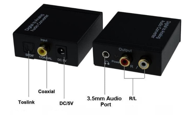

Λύση stratos7396 Δημοσ. 28 Δεκεμβρίου 2022 Μέλος Λύση Δημοσ. 28 Δεκεμβρίου 2022 Τελικά βρήκα την λύση στο πρόβλημα. Αγόρασα έναν μετατροπέα ψηφιακού ήχου σε αναλογικό( δες εικόνα). Συνέδεσα την οπτική έξοδο της τηλεόρασης με optical cable με την οπτική είσοδο του μετατροπέα και στην συνέχεια από την 3,5 mm έξοδο του μετατροπέα συνέδεσα ένα καλώδιο audio jack στην είσοδο 3,5mm του soundbar. Δεν ξέρω γιατί το soundbar δεν αναγνωρίζει το ψηφιακό ήχο που υποτίθεται έρχεται από την τηλεόραση. Θεωρώ ότι είναι πρόβλημα του συγκεκριμένου μοντέλου τηλεόρασης, γιατί σε άλλο μοντέλο LG και μάλιστα παλιότερο , η σύνδεση της τηλεόρασης με το soundbar, μέσω του optical ήταν χωρίς προβλήματα.
