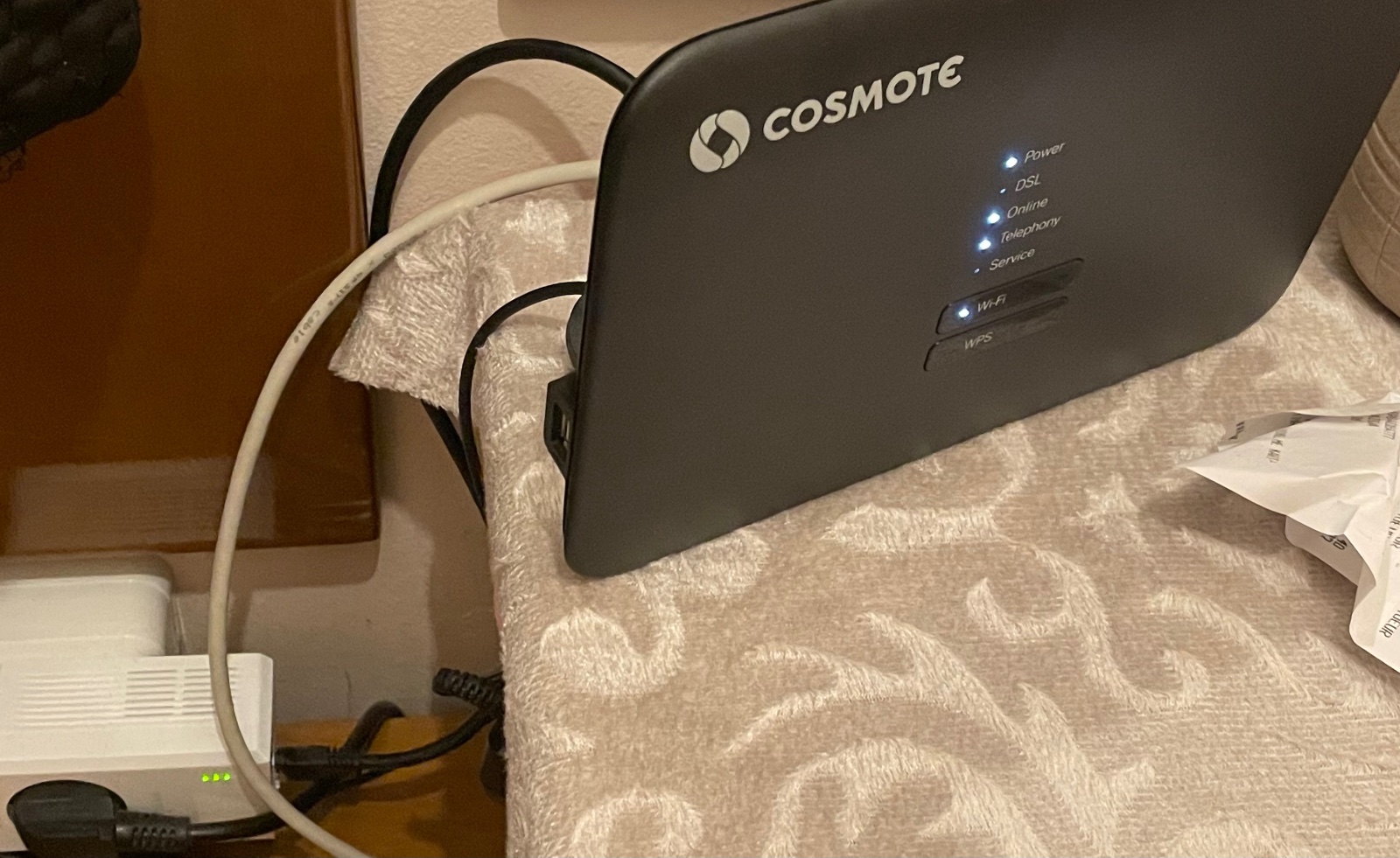

naftakiTh Δημοσ. 25 Δεκεμβρίου 2022 Δημοσ. 25 Δεκεμβρίου 2022 (επεξεργασμένο) Καλησπέρα σας Χρονια πολλά σε όλλους και καλές γιορτές. Αρχικά έχω cosmote 100 fiber και Tv. Λόγο του ότι η οπτική έφτασε έως είσοδο του σπιτιού στον διάδρομο κσι το wifi δεν καλύπτει έως το Σαλονικα αλλά και δυο δωμάτια την λύση μου την έδωσαν 4 power line 2 TL-PA7017P το ένα είναι στο router και το άλλο στο tv box και 2 TL-PA4010P στα pc. Ένα χρόνο δεν είχα κανένα θέμα και οι υπολογιστές είχαν Ίντερνετ και το tv box της cosmote. Εχει μια βδομάδα γίνετε ο κακός χαμός συνέχει έχουν αποσυνδέσεις και το μποξ και τα pc. επικοινώνησα με εξυπηρέτηση μου είπαν βλέπουν ότι η γραμμή είναι σταθερή και ότι φταίνε τα powerline και για ποιο λόγο δεν ανοίγω το wifi. δεν έβγαλα άκρη απρόθυμη να βοηθήσουν μηπως μπορεί κάποιος έχει κάποια ιδέα τι έχει γίνει ξαφθνικα ή αν μπορώ να κάνω κάτι Ευχαριστω Επεξ/σία 25 Δεκεμβρίου 2022 από naftakiTh

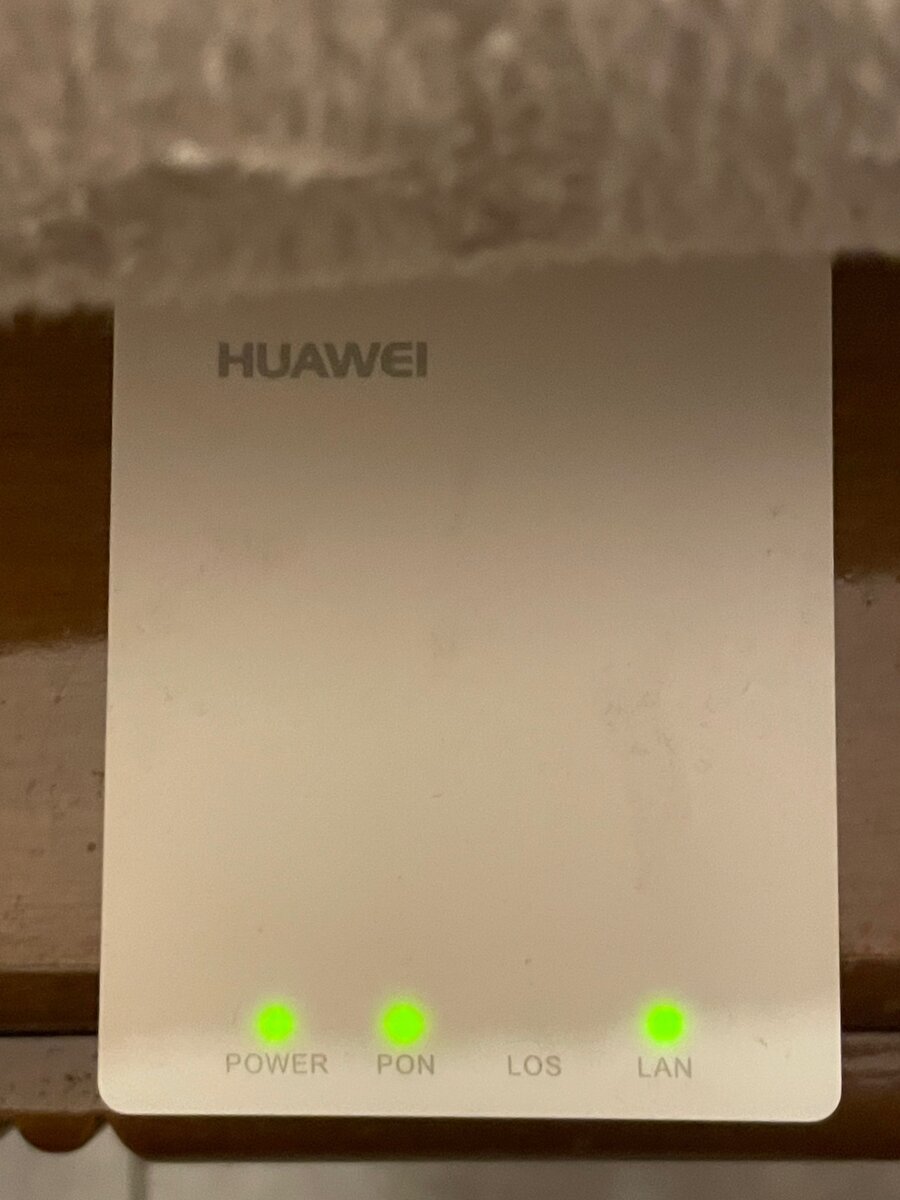

naftakiTh Δημοσ. 25 Δεκεμβρίου 2022 Μέλος Δημοσ. 25 Δεκεμβρίου 2022 Αρχικά η οπτική πάει σε ένα κουτάκι της hawai και από εκεί πάει με καλώδιο ethernet στο ρουτερ και από το ρουτερ σε ένα powerline .

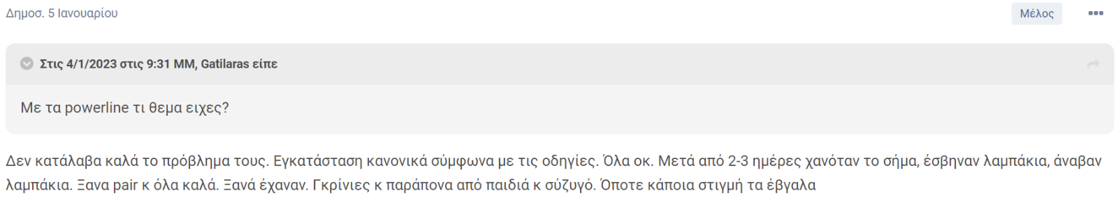

poulinos Δημοσ. 28 Ιανουαρίου 2023 Δημοσ. 28 Ιανουαρίου 2023 On 25/01/2023 at 11:33, eliasbats said: πολλα μπορει να φταινε.απο μια συσκευη.απο λαθος τοποθετηση.απο μαρκα καψε με κτλ. γενικως ναι δεν ειναι η σιγουρη λυση. παρα πολλοι επισης δεν κανουν τα firmware updates
