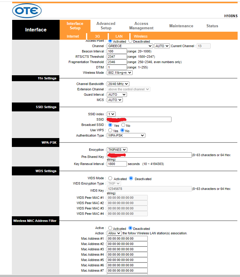

Composer Δημοσ. 24 Δεκεμβρίου 2022 Δημοσ. 24 Δεκεμβρίου 2022 Καλησπέρα και χρόνια πολλά. Ήρθα στο σπίτι μου στην επαρχία από Αθήνα, και το λάπτοπ μου δεν αναγνωρίζει το δίκτυο wi-fi μου. Το κινητό μου μπαίνει κανονικά χωρίς πρόβλημα. Τι μπορεί να συμβαίνει; Το ρούτερ μου είναι ένα παλιό του ΟΤΕ , ZTE, model ZXHN H108NS. Μόλις πάω να κάνω troubleshooting μου βγάζει μηνυμα view your wireless security settings to verify that the correct security type is selected. Κάπου είδα να λένε σε ίδιο πρόβλημα ότι αλλάξανε κανάλι εκπομπής και αναγνωρίστηκε το δίκτυο. Δεν ξέρω όμως πως να το κάνω αυτό. Θα εκτιμούσα κάποια βοήθεια.

jkoukos Δημοσ. 24 Δεκεμβρίου 2022 Δημοσ. 24 Δεκεμβρίου 2022 Για αρχή, στις ρυθμίσεις της 2ης εικόνας, άλλαξε το "Auto" ώστε να επιλέξεις χειροκίνητα κανάλι και βάλε κάποιο έως το 11 (όχι 12 και 13). Επίσης στο "Authentication Type" άλλαξε σε WPA2-PSK από το απλό WPA-PSK που έχεις τώρα.

jkoukos Δημοσ. 30 Δεκεμβρίου 2022 Δημοσ. 30 Δεκεμβρίου 2022 WPA2, AES και κανάλι στο auto ή να επιλέξεις κάποιο με λιγότερο θόρυβο. 1
Gogotsa Δημοσ. 31 Δεκεμβρίου 2022 Δημοσ. 31 Δεκεμβρίου 2022 Καναλι ποτε στο auto. Βαζεις απο το 1-11. 1
