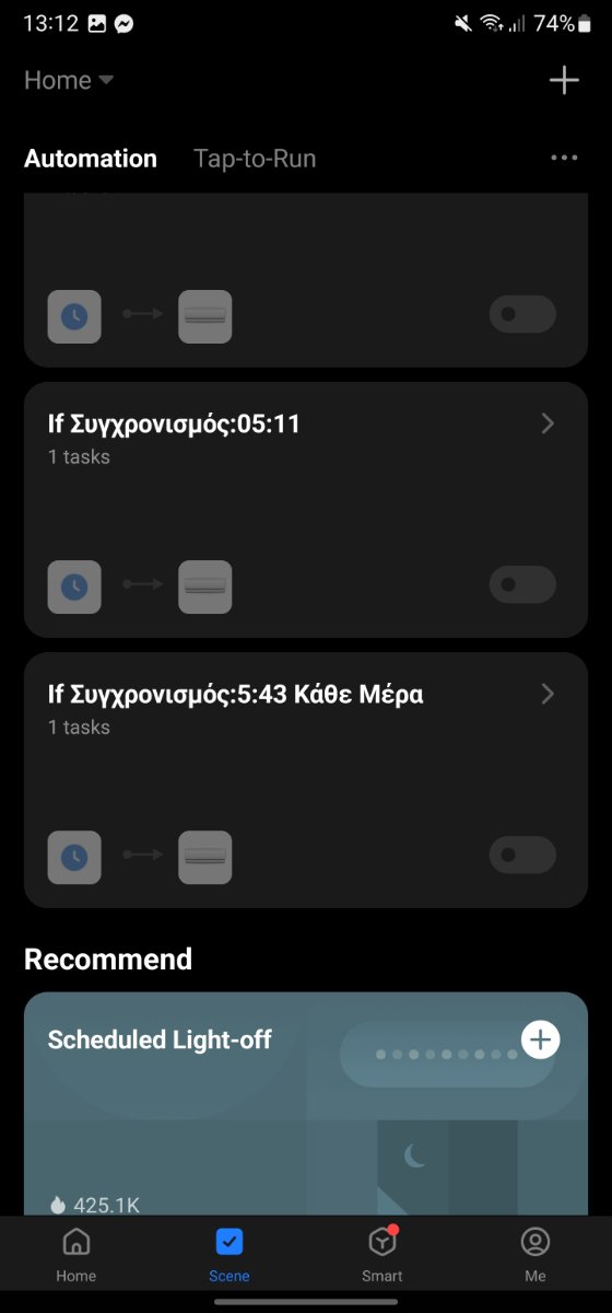

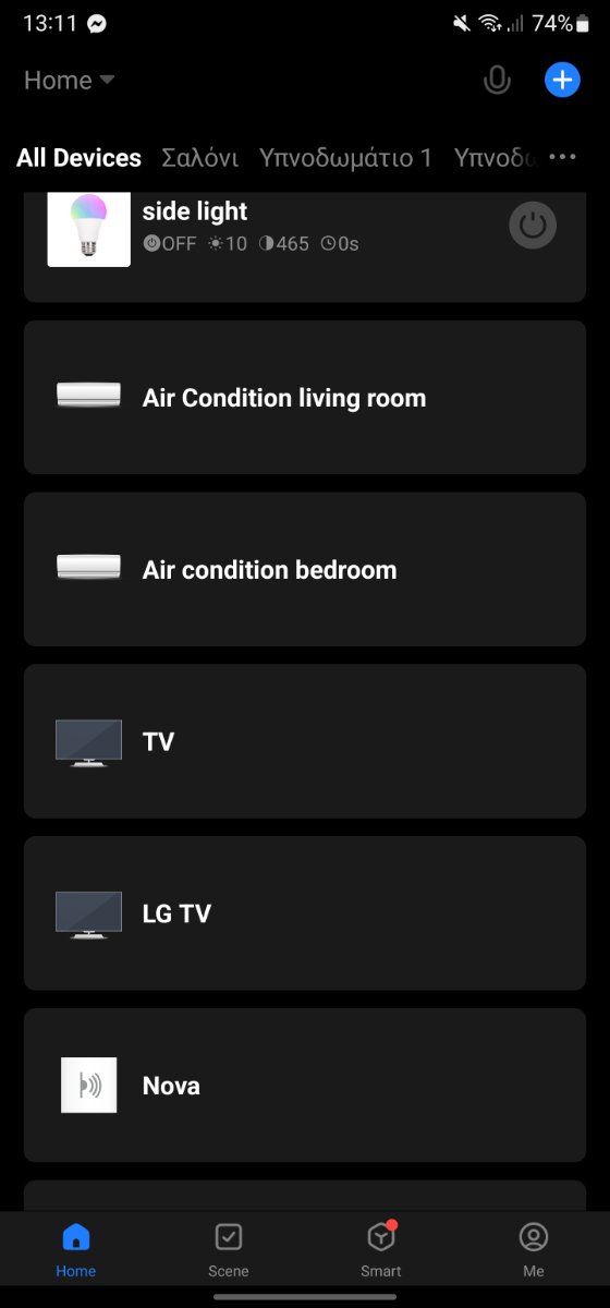

-WISE- Δημοσ. 21 Δεκεμβρίου 2022 Δημοσ. 21 Δεκεμβρίου 2022 (επεξεργασμένο) Όσον αφορά στα smart plugs ας μην σου πω ψέματα. Σίγουρα τα παιδιά στην ενότητα smart home θα ξέρουν. Εγώ έχω δει να χρησιμοποιούνται από φώτα και καφετιέρες μέχρι ενίδρυα. Πιθανόν θα κάνει και με την τιβί. Από κει και πέρα, η λύση του WiFi universal control είναι καραδοκιμασμένη από εμένα σε ό,τι έχει υπέρυθρες μέσα στο σπίτι. Μέσω της εφαρμογής το έχω βάλει να μου ανοιγωκλείνει τα a/c τις ώρες που θέλω και φυσικά κάνει και για την τιβί. Όλα γίνονται απομακρυσμένα και εκτός σπιτιού αν θες να ανοίξεις ή να κλείσεις ή να αλλάξεις κανάλια και ό,τι θες. Είτε με δεδομένα είτε με WIFI από το κινητό. Έχω δύο τέτοια μαραφέτια και τα είχα πάρει γύρω στα 15 ευρώ θυμάμαι. Υπάρχουν και φθηνότερα στο skroutz αλλά σου μιλάω για αυτά λόγω προσωπικής πείρας. Να και δύο φωτο από το περιβάλλον του app. Επεξ/σία 21 Δεκεμβρίου 2022 από -WISE- 1

Λύση -WISE- Δημοσ. 21 Δεκεμβρίου 2022 Λύση Δημοσ. 21 Δεκεμβρίου 2022 11 λεπτά πριν, Marcos_Aurilius είπε Συγνώμη, εγώ μάλλον δεν το διατύπωσα σωστά. Θέλω να την προγραμματίσω πριν φύγω πχ για ταξίδι, και να ανάβει και να σβήνει μόνη της, χωρίς να ξανασχοληθώ εγώ μέχρι να γυρίσω (καταλαβαίνω τον πειρασμό να σκεφτεί κανείς ότι έχω κάποιον δεμένο στο σπίτι και τον ψυχαγωγώ 🙃 ) - όχι απλώς να το κάνω εγώ χειροκίνητα από απόσταση. Γίνεται? Ευχαριστώ. Αν δεις και την φωτογραφία από πάνω που ανέβασα, μπορείς να ορίσεις εσύ δικές σου "σκηνές" για το πότε θα ανοίγει και θα κλείνει όποια συσκευή θες. Εγώ στη φωτό σου δείχνω για παράδειγμα το A/C. Μία που το ορίζεις, μία που δεν ξανα ασχολείσαι. 1
