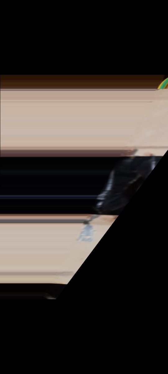

pug_f_e Δημοσ. 22 Δεκεμβρίου 2022 Μέλος Δημοσ. 22 Δεκεμβρίου 2022 Στον ένα πίνακα το πιο μεγάλο έχει αυτό.. Που απ ότι είδα μοιάζει με ρελε διαφυγής που googlara να δω πως ειναι
afm Δημοσ. 22 Δεκεμβρίου 2022 Δημοσ. 22 Δεκεμβρίου 2022 2 ώρες πριν, pug_f_e είπε ..... επειδή είναι 2 όροφοι με πίνακα στο κάθε όροφο, πρέπει να έχει και στα 2 τέτοιο η στο ένα? Αν οι δύο όροφοι έχουν διαφορετικά ρολόγια της Δ.Ε.Η. τότε σίγουρα θέλεις ένα ρελέ διαφυγής σε κάθε πίνακα - όροφο. Αν οι δύο όροφοι έχουν κοινό ρολόι της Δ.Ε.Η. τότε υπό συγκεκριμένες προϋποθέσεις (και μόνο τότε) μπορείς να χρησιμοποιήσεις μόνο ένα ρελέ. Αλλιώς ένα ρελέ σε κάθε πίνακα. Σε κάθε περίπτωση από την στιγμή που δεν έχεις γείωση σε τρεις πρίζες (όπως σου λέει και ο Dantε πιο πάνω) φωνάζεις ηλεκτρολόγο χθες. Υ.Γ.: Στην δεύτερη φωτό είναι όντως το ρελέ διαφυγής. Δοκίμασε το αν δουλεύει πατώντας το μπλε οβάλ κουμπί που γράφει Test Regularly.

afm Δημοσ. 22 Δεκεμβρίου 2022 Δημοσ. 22 Δεκεμβρίου 2022 Δοκίμασε να πατήσεις το κουμπί test. Αν το ρελέ λειτουργεί θα κόψει το ηλεκτρικό ρεύμα τουλάχιστον στον όροφο που βρίσκεται ο πίνακας. Αν κόψει το ρεύμα και στους δύο ορόφους ο ηλεκτρολόγος έχει κάνει σωστή δουλειά και καλύπτεσαι με το ένα ρελέ στον ένα πίνακα. Αν πέσει το ρεύμα μόνο στον όροφο που είναι το ρελέ τότε θέλεις οπωσδήποτε ρελέ και στον άλλο πίνακα. Αυτά που σκέφτεσαι για τις πρίζες είναι σωστά. ΑΝ και ΜΟΝΟ ΑΝ γνωρίζεις από ηλεκτρολογικά και αφού φυσικά κλείσεις και τους δύο γενικούς (ένα στον κάθε πίνακα) τότε και ΜΟΝΟ ΤΟΤΕ έλεγξε τις πρίζες με προσοχή. Σε οποιαδήποτε άλλη περίπτωση κάλεσε ένα ηλεκτολόγο. ΠΡΟΣΟΧΗ ΤΟ ΗΛΕΚΤΡΙΚΟ ΡΕΥΜΑ ΣΚΟΤΩΝΕΙ.
