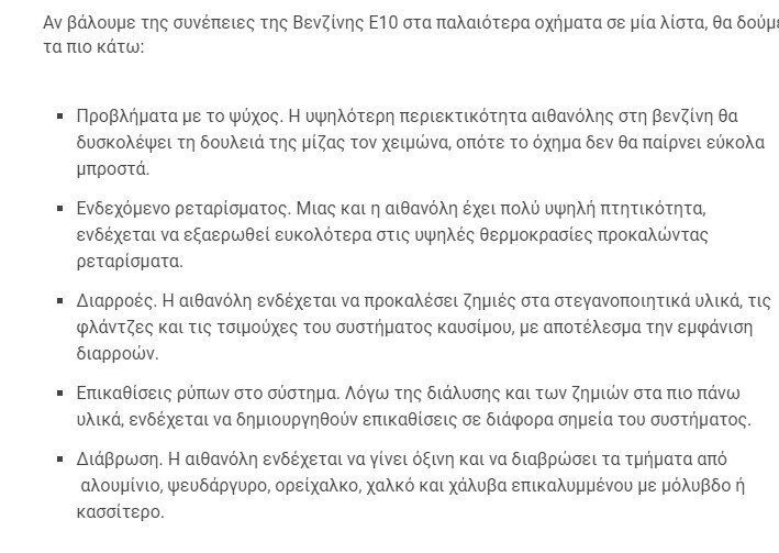

Ukforthemoment Δημοσ. 20 Δεκεμβρίου 2022 Δημοσ. 20 Δεκεμβρίου 2022 28 λεπτά πριν, doctor_667 είπε Μου λες ότι δεν ισχύει και όταν σου δείχνω τι λέει η BP, μου λες δεν έχει σημασία. Αν έχεις κάποια άλλη πηγή, βάλ'την εδώ να ενημερωθούμε. Στο ίδιο λινκ παρεμπιπτόντως, λέει ότι πάνω από το 90% των αμαξιών που κυκλοφορούν είναι συμβατά με Ε10 και μόνο αυτοκίνητα πίσω από το 2000 μπορεί να μην είναι. 1 ώρα πριν, Joshua21 είπε Άσχετα τι λένε τα link που παρέθεσες, γεγονός παραμένει ότι τα αυτοκίνητα που είναι κατασκευασμένα πριν το 2011 είναι ασύμβατα με βενζίνες που έχουν 10% περιεκτικότητα σε αιθανόλη. Koiτάξτε την λίστα https://www.gov.uk/check-vehicle-e10-petrol https://www.acea.auto/files/E10_petrol_fuel-vehicle_compatibility_list-2021_update.pdf Το δικο μου πουντο του 2005 παντως είναι ασύμβατο.Κάτι παίζει με τα σωληνάκια νομίζω
primeragt Δημοσ. 20 Δεκεμβρίου 2022 Δημοσ. 20 Δεκεμβρίου 2022 Το πρόβλημα με αιθανόλες στη βενζίνη είναι οι γραμμές από το ντεπόζιτο στη μπεκιερα και τα μπεκ. Μακροπρόθεσμα χαλάει τα λάστιχα στα μπεκ και τα σωληνάκια της βενζινης (εκτός κ αν βάλεις μεταλλικά). Σε μικρά ποσοστά έως 10% θα πάρει αρκετά χρόνια να συμβεί. Προσφαιρει αυξημένη αντικροτηκοτητα με αποτέλεσμα να δουλεύουν αποδοτικότερα τα μοτέρ.
Joshua21 Δημοσ. 20 Δεκεμβρίου 2022 Δημοσ. 20 Δεκεμβρίου 2022 42 λεπτά πριν, doctor_667 είπε Μου λες ότι δεν ισχύει και όταν σου δείχνω τι λέει η BP, μου λες δεν έχει σημασία. Αν έχεις κάποια άλλη πηγή, βάλ'την εδώ να ενημερωθούμε. Στο ίδιο λινκ παρεμπιπτόντως, λέει ότι πάνω από το 90% των αμαξιών που κυκλοφορούν είναι συμβατά με Ε10 και μόνο αυτοκίνητα πίσω από το 2000 μπορεί να μην είναι. Αυτό που λέω ότι δεν ισχύει είναι τα δικά σου συμπεράσματα, δλδ το "αφού η BP λέει έτσι τότε μόνο Ε10 υπάρχει", ούτε λίγο ούτε πολύ αυτό έγραψες. Επίσης το εάν κάποιο αυτοκίνητο είναι συμβατό με Ε10 ή όχι θα το πει ο κατασκευαστής του, δεν θα το υποθέσω με βάση κάποιο ποσοστό ή κάποιο έτος που ισχυρίζεται η κάθε BP/Shell/whateva. Το ότι τα αυτοκίνητα από 2011 και πίσω δεν είναι συμβατά πάντως σε ένα άρθρο το διάβασα, δεν το βρίσκω τώρα. Ακαδημαϊκή συζήτηση όλο αυτό βέβαια μια και εδώ στην Ελλάδα ούτε Ε10 υπάρχει, ούτε οι εταιρείες ανακοινώνουν ποσοστό περιεκτικότητας σε αιθανόλη της βενζίνης που πουλάνε.

doctor_667 Δημοσ. 20 Δεκεμβρίου 2022 Μέλος Δημοσ. 20 Δεκεμβρίου 2022 19 λεπτά πριν, Ukforthemoment είπε Koiτάξτε την λίστα https://www.gov.uk/check-vehicle-e10-petrol https://www.acea.auto/files/E10_petrol_fuel-vehicle_compatibility_list-2021_update.pdf Το δικο μου πουντο του 2005 παντως είναι ασύμβατο.Κάτι παίζει με τα σωληνάκια νομίζω Λίγο οφ-τόπικ αλλά μόνο ένα 1800 Punto είναι ασύμβατο που φαντάζομαι θα είναι πολύ μικρό ποσοστό των συνολικών πωλήσεων. Και στα Φιατ συγκεκριμένα, εκτός από λίγες εξαιρέσεις, όλα τα μοντέλα μετά το 2000 παίρνουν Ε10 κανονικά.

doctor_667 Δημοσ. 20 Δεκεμβρίου 2022 Μέλος Δημοσ. 20 Δεκεμβρίου 2022 5 λεπτά πριν, Joshua21 είπε Αυτό που λέω ότι δεν ισχύει είναι τα δικά σου συμπεράσματα, δλδ το "αφού η BP λέει έτσι τότε μόνο Ε10 υπάρχει", ούτε λίγο ούτε πολύ αυτό έγραψες. Επίσης το εάν κάποιο αυτοκίνητο είναι συμβατό με Ε10 ή όχι θα το πει ο κατασκευαστής του, δεν θα το υποθέσω με βάση κάποιο ποσοστό ή κάποιο έτος που ισχυρίζεται η κάθε BP/Shell/whateva. Το ότι τα αυτοκίνητα από 2011 και πίσω δεν είναι συμβατά πάντως σε ένα άρθρο το διάβασα, δεν το βρίσκω τώρα. Ακαδημαϊκή συζήτηση όλο αυτό βέβαια μια και εδώ στην Ελλάδα ούτε Ε10 υπάρχει, ούτε οι εταιρείες ανακοινώνουν ποσοστό περιεκτικότητας σε αιθανόλη της βενζίνης που πουλάνε. Αυτό κατάλαβες εσύ και πουθενά δεν είπα ότι δεν υπάρχει Ε5. Αυτή βάζω άλλωστε οπότε κάτι θα ξέρω. Αυτό που λέω είναι ότι όλες οι 95άρες απλές βενζίνες στην Ολλανδία είναι Ε10 εκτός κι αν μπορείς να μου υποδείξεις εταιρία που δεν το κάνει αυτό. Επίσης, το ότι το 90% των αμαξιών είναι συμβατό με Ε10, δεν της ήρθε έτσι αλλά είναι με στοιχεία από ANWB. https://www.anwb.nl/auto/brandstof/benzine-e10-e5 Το οποίο δεν είναι και δύσκολο να το πιστέψεις αν δεις τη λίστα που ανέβασε ο συμφορουμίτης πιο πάνω με τη συντριπτική πλειοψηφία των εταιριών να υποστηρίζουν Ε10 για την πλειονότητα των αυτοκινήτων από το 2000 ή και πιο πριν. 1 λεπτό πριν, Ukforthemoment είπε Είπα εγώ κάτι άλλο; Θέλω να πω ότι τέτοιες εξαιρέσεις επουδενί δεν σημαίνουν ότι η πλειοψηφία των αμαξιών που κατασκευάστηκαν για την ευρωπαϊκή αγορά το 2005 δεν είναι συμβατές με Ε10 🙂
