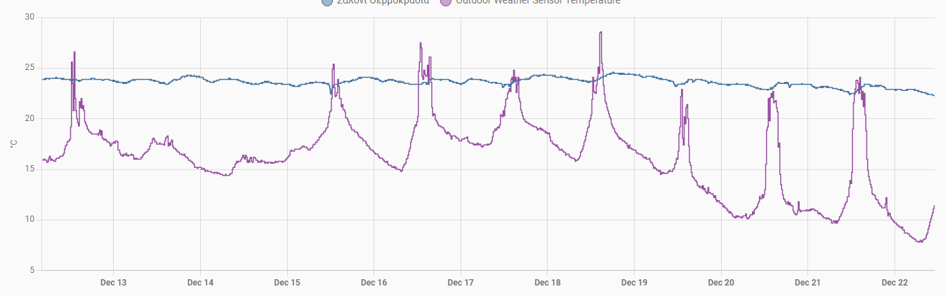

nkarama Δημοσ. 22 Δεκεμβρίου 2022 Δημοσ. 22 Δεκεμβρίου 2022 (επεξεργασμένο) 18 ώρες πριν, galanta είπε Επομένως από όσα μου λες, καταλαβαίνω ότι εσύ δεν έχεις καν θερμοστάτη; Σωστά υποθέτεις. Και επειδή είναι τοποθετημένη στο υπόγειο, δεν έχω καν το χειρηστήριό της μέσα στο σπίτι... Απλά πάω στο υπόγειο, την ανοίγω, έχω βάλει και ένα εβδομαδιαίο πρόγραμμα και λειτουργεί επι τω πλείστον τις ώρες μειωμένου τιμόλογίου και δεν ασχολούμε παραπάνω. Φυσικά και υπάρχει η δυνατότητα σύνδεσης με εξωτερικό θερμοστάτη για να ρυθμίζει την θερμοκρασία του νερο ανάλογα με τν θερμοκρασία, τόσο την εξωτερική όσο και την εσωτερική, αλλά νομίζω αυτη η δυνατότητα είναι χρησιμότερη όταν έχουμε και fan coils. Μόνο με το πάτωμα, είναι δώρο-αδωρο... στο διάγραμα η απότομη καμπύλη είναι η εξωτερική θερμοκρασία (κάνει ένα peak το μεσημέρι γιατί καμμια ώρα-δύο χτυπάει ο ήλιος τον αισθητήρα). Η σχεδόν ευθεία γραμμή είναι η εσωτερική θερμοκρασία. Στις 19 Δεκεμβρίου η ελάχιστη εξωτερική έπεσε απο περίπυυ 15 στους 9. Η εσωτερική θερμοκρασία, μόλις σήμερα το πρωί αρχίσε να ξεφεύγει πολύ απο τις 23 που είναι το επιθυμητό. Επεξ/σία 22 Δεκεμβρίου 2022 από nkarama 1
