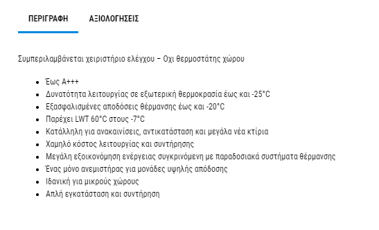

galanta Δημοσ. 21 Δεκεμβρίου 2022 Μέλος Δημοσ. 21 Δεκεμβρίου 2022 9 ώρες πριν, kanesaxo είπε Εννοούσα εάν η εταιρία της αντλίας προμηθεύει και θερμοστάτη ειδικά για το προϊόν αυτό... Καμμία συσκευή θέρμανσης δεν έρχεται πακέτο με θερμοστάτη, εκτός αν είναι κάποιο σετ προσφορά. Ποια είναι η αντλία; Πχ ο λέβητας αερίου μου, δουλεύει με Σμαρτ ασύρματο θερμοστάτη της ίδιας εταιρείας, όπου έχει συνδεσμολογία can bus, με δύο καλώδια, είναι πλήρες χειριστήριο του λέβητα...όχι απλά ον οφ. Η αντλία είναι αυτή: https://www.skroutz.gr/s/26356509/Daikin-EDLA11DW1-Αντλία-Θερμότητας-10-6kW-Τριφασική-60-C-Monoblock.html?from=sku_spec_variations Κατάλαβα τι λες, βρήκα κάποια στιγμή αυτό https://elektroklima.gr/product/daikin-brc1hhdk-ενσύρματο-τηλεχειριστήριο-θερμοσ/?skr_prm=WyJiZjY2NTU3OC0zNjU2LTRkNjAtOGRhNi0yN2JjNWZiM2Q2OTgiLDE2NzE2MDcyMjc2NjQseyJhcHBfdHlwZSI6IndlYiIsImNwIjoiZiIsInRhZ3MiOiIifV0 ωστόσο δε φαίνεται να είναι κάτι πέρα από τα βασικά, on off κλπ. Γνωρίζω ότι η αντλία έχει χειριστήριο και δε με ενδιαφέρει να τη χειριστώ μέσα από το θερμοστάτη, άλλωστε έχει και wifi module. Βρήκα αυτό και μάλλον θα το πάρω γιατί αναφέρει μέσα ότι υποστηρίζει ενδοδαπέδιες νερού, ξεκάθαρα και ρητά. Και σε εμένα φαίνεται παράξενο με βάση τη λογική αλλά μου κάνει εντύπωση ότι κάποιες συσκευές αναφέρεται να λειτουργούν π.χ με φυσικό αέριο και όχι με πετρέλαιο κλπ. Οπότε ήθελα να το γράφει. https://www.skroutz.gr/s/39232717/Hysen-HY316LD-Ψηφιακός-Θερμοστάτης-Χώρου-Smart-με-Οθόνη-Αφής-και-Wi-Fi.html?from=account_favorites 1
nkarama Δημοσ. 21 Δεκεμβρίου 2022 Δημοσ. 21 Δεκεμβρίου 2022 (επεξεργασμένο) Στην ενδοδαπέδια δεν έχει νόημα αυτό που θες να κάνεις. Είναι τόσο μεγάλη η θερμοχωρητικότητα του πατώματος, που μια μεταβολή στην θερμοκρασία του ζεστού νερού θα κάνεις να την δεις 2 και 3 ημέρες, ανάλογα το μέγεθος του σπιτιού. πχ για 100 τετραγωνικά στο Μοσχάτο, κάνω περίπου 36 ώρες για να δω την πως κάποια αλλαγή μεταβάλει και την θερμοκρασία του χώρου. Γιαυτό και συνήθως ελέγχουμε απλά την θερμοκρασία του νερού που δίνουμε στην ενδοδαπέδια και όχι του χώρου. Εγώ τουλάχιστον την υπολογίζω εμπειρικά. Με τον καιρό έμαθα ότι όταν στέλνω νερό πχ 31 βαθμούς θα έχω σε όλο το σπίτι περίπου 23 βαθμούς. Ανεξάρτητα αν ανοίξω παράθυρα να αεριστεί ο χώρος, ανεξάρτητα αν για 2-3 μέρες κάνει ψοφόκρυο και μετά επανέλθει... όλα αυτά τα "αποροφά" το ήδη ζεστό πάτωμα. Οπότε φρόντισε απλά να μπορεις να "φέρεις" το χειριστήριο της Daikin (το οποίο είναι υπερπλήρες) στον χώρο σου. Επίσης υπάρχει και Wifi module της ίδιας εταιρείας αν θες. Δεν χρειάζεσαι τίποτε παραπάνω.... Επίσης, φαντάζομαι το γνωρίζεις, στην ενδοδαπέδια,την αντλία δεν την κλείνεις. Δεν έχει νόημα να το κάνεις. Την λειτουργείς για όλη την σεζόν μέχρι να μην χρειάζεσαι την θέρμανση πια. Το μεγάλο κόστος, είναι μέχρι να καταφέρει να θερμάνει το πάτωμα. Εκεί θα κάψει τα πολλά. Αν την κλείνεις κάθε ΣΚ, ή για 3ήμερα, 4ημερα, οικονομία δεν θα έχεις. Συν την όποια υστέριση μέχρι να αισθανθείς ζέστη.... Επεξ/σία 21 Δεκεμβρίου 2022 από nkarama 2
galanta Δημοσ. 21 Δεκεμβρίου 2022 Μέλος Δημοσ. 21 Δεκεμβρίου 2022 4 ώρες πριν, nkarama είπε Στην ενδοδαπέδια δεν έχει νόημα αυτό που θες να κάνεις. Είναι τόσο μεγάλη η θερμοχωρητικότητα του πατώματος, που μια μεταβολή στην θερμοκρασία του ζεστού νερού θα κάνεις να την δεις 2 και 3 ημέρες, ανάλογα το μέγεθος του σπιτιού. πχ για 100 τετραγωνικά στο Μοσχάτο, κάνω περίπου 36 ώρες για να δω την πως κάποια αλλαγή μεταβάλει και την θερμοκρασία του χώρου. Γιαυτό και συνήθως ελέγχουμε απλά την θερμοκρασία του νερού που δίνουμε στην ενδοδαπέδια και όχι του χώρου. Εγώ τουλάχιστον την υπολογίζω εμπειρικά. Με τον καιρό έμαθα ότι όταν στέλνω νερό πχ 31 βαθμούς θα έχω σε όλο το σπίτι περίπου 23 βαθμούς. Ανεξάρτητα αν ανοίξω παράθυρα να αεριστεί ο χώρος, ανεξάρτητα αν για 2-3 μέρες κάνει ψοφόκρυο και μετά επανέλθει... όλα αυτά τα "αποροφά" το ήδη ζεστό πάτωμα. Οπότε φρόντισε απλά να μπορεις να "φέρεις" το χειριστήριο της Daikin (το οποίο είναι υπερπλήρες) στον χώρο σου. Επίσης υπάρχει και Wifi module της ίδιας εταιρείας αν θες. Δεν χρειάζεσαι τίποτε παραπάνω.... Επίσης, φαντάζομαι το γνωρίζεις, στην ενδοδαπέδια,την αντλία δεν την κλείνεις. Δεν έχει νόημα να το κάνεις. Την λειτουργείς για όλη την σεζόν μέχρι να μην χρειάζεσαι την θέρμανση πια. Το μεγάλο κόστος, είναι μέχρι να καταφέρει να θερμάνει το πάτωμα. Εκεί θα κάψει τα πολλά. Αν την κλείνεις κάθε ΣΚ, ή για 3ήμερα, 4ημερα, οικονομία δεν θα έχεις. Συν την όποια υστέριση μέχρι να αισθανθείς ζέστη.... Σε ευχαριστώ φίλε για τα πολύ χρήσιμα σχόλια. Ναι έχω υπόψη ότι έχει μεγάλη αδράνεια το σύστημα ενδοδαπέδιας (και ότι δεν την κλείνουμε... για αυτό άλλωστε διαλέξαμε αυτό το σύστημα θέρμανσης), απλώς είχα την εντύπωση ότι χρειάζεται ένας θερμοστάτης, για το σενάριο της ενδεχόμενης γρήγορης πτώσης της θερμοκρασίας η οποία θα γίνει αισθητή από το θερμοστάτη και θα δώσει σήμα στην αντλία να δουλέψει περισσότερο για να κρατήσει τη θερμοκρασία. Ωστόσο δεν έχω εμπειρία ακόμη οπότε μάλλον δεν τα έχω καλά στο μυαλό μου. Επομένως από όσα μου λες, καταλαβαίνω ότι εσύ δεν έχεις καν θερμοστάτη; Ναι έχω μεριμνήσει να έχω το χειριστήριο της αντλίας μέσα στο διαμέρισμα ( η αντλία θα είναι στην ταράτσα) και έχω δει και το wifi module και σκοπεύω να το πάρω. Ευχαριστώ και πάλι. 1
