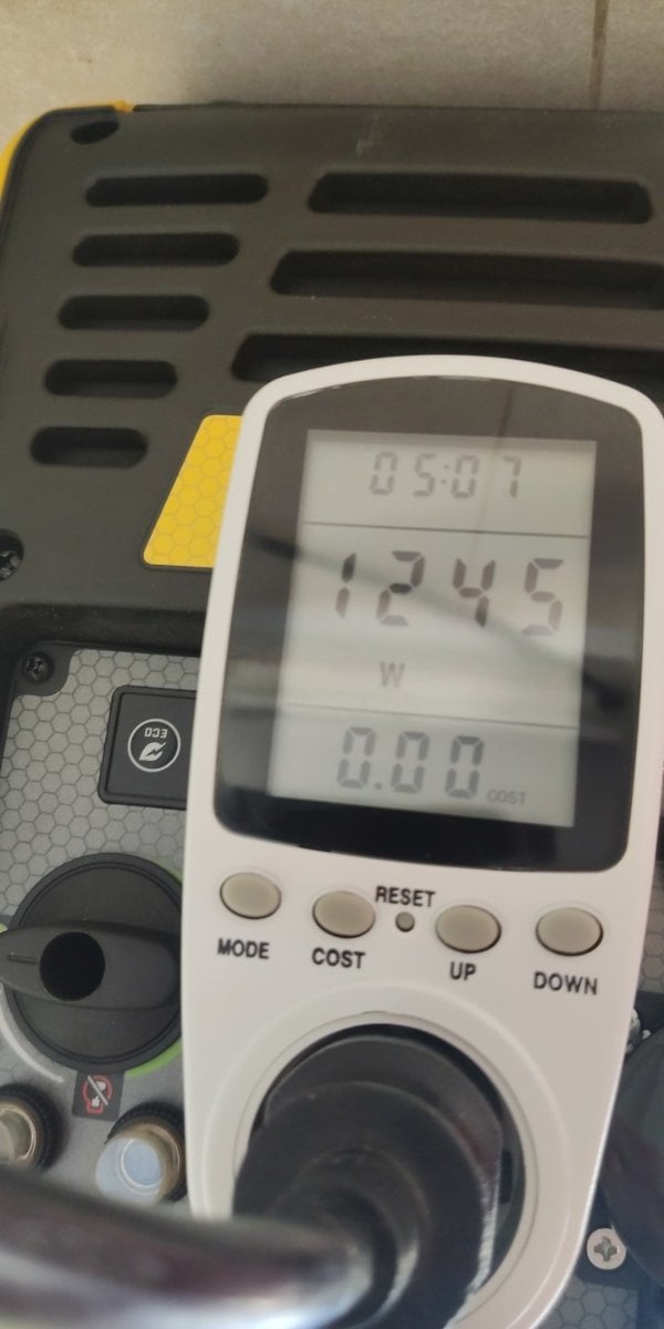

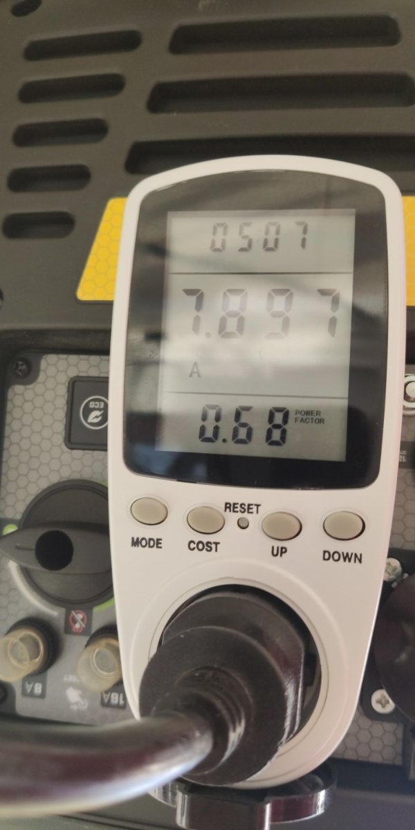

Το πρόβλημά μου είναι όταν το δουλεύω από γεννήτρια (1900W contunous inverter), επειδή το τροφοδοτικό δεν έχει Astive PFC (βασικά δεν έχει καθόλου PFC), και έχει χάλια συντελεστή ισχύος, η γεννήτρια μπορεί να μου δώσει μόνο 1240w. Το θέμα είναι όμως ότι καίω καύσιμο για 1900w αλλά έχω μόνο 1240w. Όταν το δουλεύω από την ΔΕΗ δεν με νοιάζει, αφού δεν χρεώνομαι για την άεργο ισχύ απ' όσο ξέρω.
 1900w*0.68=1292w
Πήγαινα να ζητήσω λίγο παραπάνω ισχύ από το τροφοδοτικό και έκοβε η γεννήτρια. Γιατί κόβει ρε γαμώτο, μετά διαβάζοντας και ψάχνοντας το κατάλαβα...
