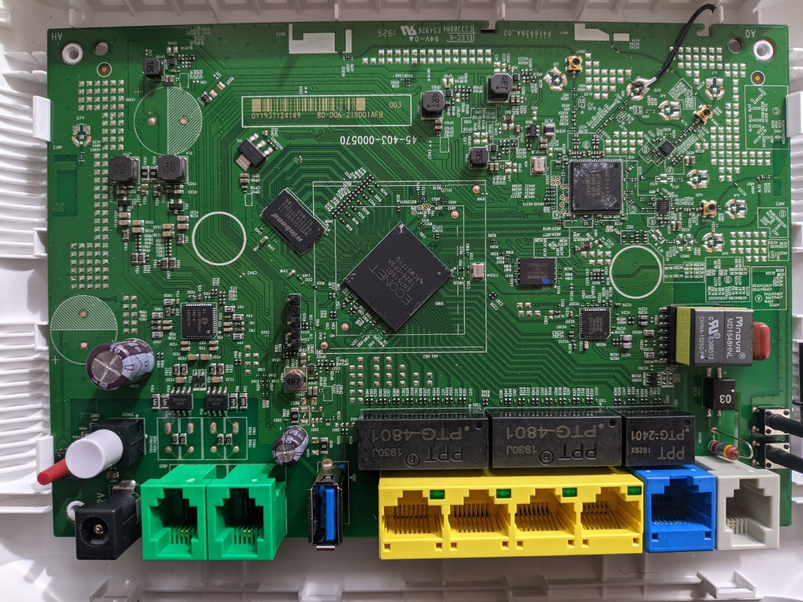

Το VMG8623-T50B το έχω τοποθετήσει πάνω στο rack σαν το άγαλμα του Κολοκοτρώνη, το δοκίμασα και λοξά σε ένα ράφι αλλά δεν φαίνονται τα λαμπάκια του.
Μου έχει σφηνωθεί η ιδέα οτι αν το χωρούσα μέσα σε ένα  κουτί 1U  (πλαστικό) θα ήταν πολύ καλύτερα. Ο λόγος που σώνει και καλά πρέπει να έχω τη συγκεκριμένη συσκευή είναι το VOIP της wind και κάτι άλλο δεν θα δουλέψει.

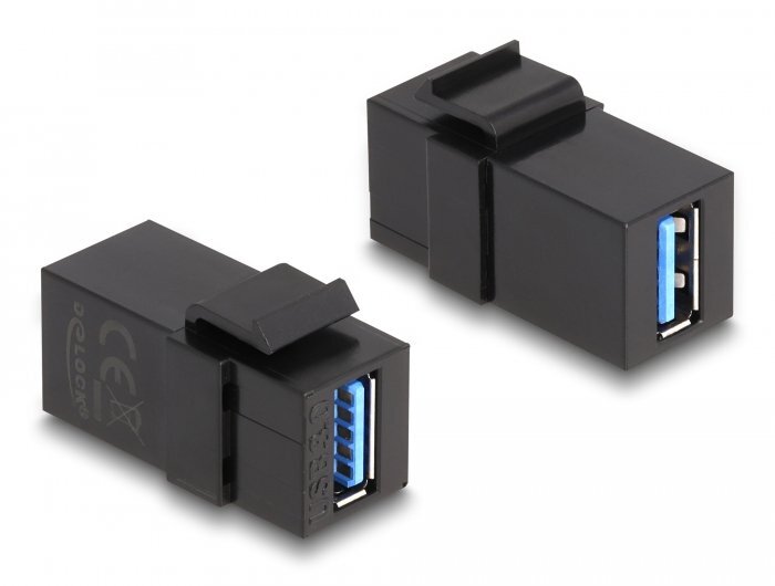

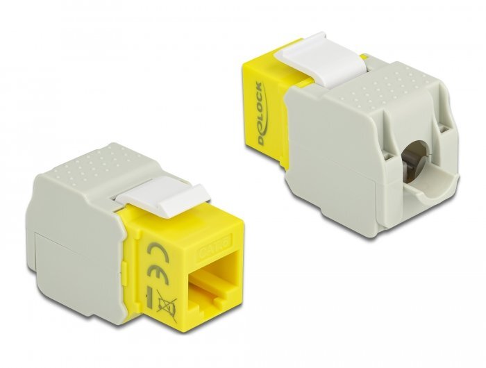

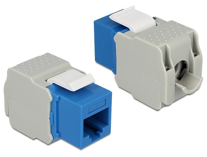

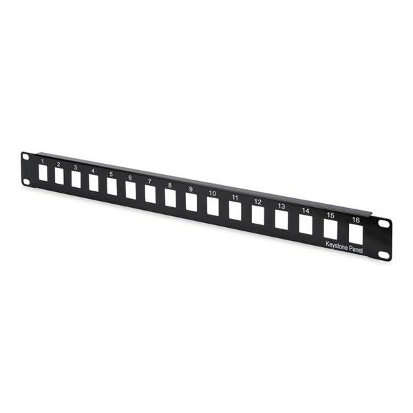

Δυσκολία πρώτη, όλες οι θύρες του πρέπει να γυρίσουν κατά 90 μοίρες για να μπει σε κουτί 1U. Το κόλλησε - ξεκόλλησε με τρομάζει για να είμαι ειλικρινής και έχω σκεφτεί και για mount panel καλώδια (που είναι δύσκολο να βρείς με  90 μοίρες γωνία, γιατί αλλιώς υπερβαίνεις το ύψος  1U) ή όλη η πρόσοψη να είναι patch panel πχ 24ρι  και να βάλω keystone delock για τα πάντα.

4 x RJ45 LAN
1 X RJ45 WAN
1X RJ11 MODEM
2X RJ11 VOIP
4X SWITCHES
1X POWER IN (???)
1X USB
7X LED που όμως ορσμένα είναι τρίχρωμα και μου χαλά την σούπα.
TTL 21 Keystones
Πάλι όμως έχω αμφιβολίες για το ύψος.
